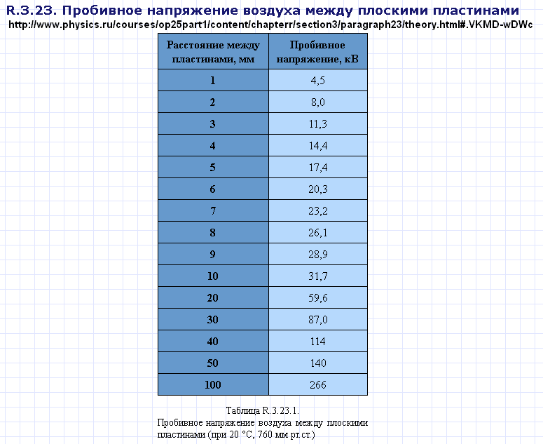

    Попробовал копнуть глубже. Не получается... Но в любом случае 150 В на зазоре 0,020 мм нереально, хотя бы из за электрической прочности воздуха. Приняв допустимую напряженность в воздухе 1000В на мм (коронный разряд около 3000в на мм), получаем всего 20 В на таком зазоре.
    Это хорошо, что ты готов глубже заниматься проблемой. Будем считать, что ты только в начале пути и, также как и я полгода назад, пока "собираешь нужные факты". Помогу тебе. Очень много полезной информации есть на сайте B&K http://www.bksv.com/Library/Technical%20Reviews (спасибо Dzymytch*у, он на него навёл и нарыл оттуда много полезной информации).
    В посте #44 я уже привел рисунок из одной книги оттуда:
Название:	B&K mic data.png
    На рисунке как раз и приводятся конкретные размеры зазора ихнего полудюймового микрофона - 20 мкм, а поляризационное напряжение указано 200В! Как же это может быть? Что, B&K нас водит за нос? Действительно, вопрос тонкий. Для начала приведу известную таблицу зависимости пробивного напряжения воздуха от расстояния между плоскими пластинами (её можно найти на сайтах http://www.physics.ru/courses/op25pa...tml#.VKMD-wDWc и http://www.calc.ru/600.html ).
Название:	пробивное напряжение.png
    Из первой строки таблицы, вроде, действительно следует, что коль на 1 мм пробивное напряжение равно 4500 В, то на 20 мкм оно должно быть всего 90 В! А вот теперь обрати внимание, что на на зазоре 100 мм оно равно лишь 266000 В, а не 450000 В. То есть, пробивное напряжение нелинейно зависит от расстояния между поверхностями. При уменьшении толщины зазора это также имеет место. На очень малых толщинах не хватает расстояния для развития пробоя, поэтому пробивное напряжение на единицу длины существенно возрастает. Когда зазор уменьшается до длины свободного пробега молекул, воздушный пробой вообще не разовьется. Словом, 200 В для 20 мкм - это совершенно нормальное значение, даже с небольшим запасом, поскольку, в отличие от наших условий, микрофоны B&K должны работать в широком диапазоне температур и влажностей. И работают! Правда, там для гарантии используется система подогрева микрофона - чтобы внутри было сухо.
    Что касается электрической прочности полимерных пленок , то они держат намного большие напряженности полей, чем воздух.
    Можешь дальше копать этот вопрос, но советую принять за факт, что для зазора 20 мкм напряжение 200 В совершенно допустимо. Я верю sia_2 ( #2847) и считаю, что современные электретные материалы вполне могут давать такое напряжение. Именно не те пленки, которые одновременно служат и мембраной - там из-за требований на механические свойства полимера, напряжение поляризации доходит лишь до 60 В, а в бэкэлектретниках, где на электретную пленку не налагается высоких механических требований - у таких пленок достигаются существенно большие напряжения поляризации - 200 В (это я так объясняю информацию от sia_2). Поэтому современные фирменные электретные микрофоны не уступают конденсаторным. Тем не менее, советую подумать, насколько поможет тебе еще более глубокое изучение этой проблемы приблизить нас к конечной цели - созданию дешевого измерительного микрофона на базе WM-61. Может лучше потратить силы на движение по одному из рассмотренных путей? Еще раз подчеркну, что голова у тебя варит! Вот только, как и Bobby_ii, многое берешь с потолка! Поэтому просьба к вам обоим - если используете какие-то цифры - укажите на их источники. А то всё время будут получаться странные результаты.

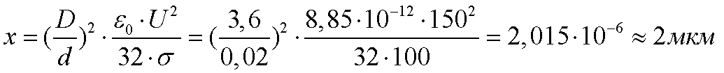

    ...По понятиям, для меня это значит, что начальный зазор уменьшится (на микрон? вернее на сколько ???), причём этот прогиб определится исключительно натяжением мембраны. Прогиб не зависит от соотношения звукового давления к атмосферному, так как надо полагать, что абсолютная герметичность заднего объёма конструктивно не должна осуществляться, по условию обеспечения баро- и термоустойчивости положения мембраны. Отсюда, для оценки соотношения влияния жескости мембраны и жескости замембранного объёма воздуха надо знать именно это соотношение. Если жескость воздушного объёма на несколько порядков превышает "объёмную" жескость мембраны, (а похоже это так), то влияние нелинейности подвеса можно приравнять к нулю, и не зацикливаться на ней. Проконтролировать жесткость подвеса самонатяжной мембраны наверное слишком сложный вопрос для рамок этого форума.
    Спасибо за интересное замечание.
    Я не очень приветствую попытки на дилетантском уровне обсуждать и решать вопросы, по которым написаны кандидатские и докторские диссертации, особенно, если они находятся чуть в стороне от движения к основной цели.
    И ещё приходит на ум (в сокращенном варианте) анекдот времен борьбы в пьянством: "журналист восклицает, обращаясь к токарю: "ну разве вы сможете встать к станку и выточить деталь, если выпьете литр водки?" Слесарь отвечает: "ну так ведь вот стою и вытачиваю же!""
    Так и я хочу сказать, что мы можем опасаться тех или иных проблем связанных с тонкостями работы преобразователя, но ведь микрофоны-то прекрасно работают уже полсотни лет, и их параметры давно обсчитаны теоретически, оптимизированы и проверены практикой. Просто наши сомнения из-за нашего дилетантства.
    Но в данном случае мне понравился нюанс, на который ты указал - прогиб мембраны от статического притяжения намного больше, чем от переменного динамического давления той же величины. И я решил сделать его оценку на дилетантском уровне. Исходил из предположения, что материал мембраны эластичный, и, следовательно, изгибная жесткость мембраны, определяемая модулем Юнга материала, много меньше изгибной жесткости, порождаемой натяжением мембраны (как и в случае с натянутой струной). Исхожу из предположения что пленка мембраны может быть натянута с некоторой погонной силой натяжения σ. Вывел вот такую формулу для оценки смещения x центра мембраны диаметром D под действием статического притяжения к заднему электроду потенциалом - U, при межэлектродном зазоре - d (хорошо, если кто-нибудь найдет похожую формулу и даст на нее ссылку). И сделал оценку этого смещения для σ=100Н/м (100 грамм силы на каждый сантиметр ширины), U=150 В, D=3,6 мм, d=20 мкм. Величина допустимого натяжения σ взята "с потолка" из интуитивных соображений.
Название:	элстатич смещение мембраны.png
    Словом, смещение значительное, но не принципиальное. Причем, в случае, если натяжение не может быть таким сильным и прогиб намного больше, скажем, 20 микрон, то даже это не страшно - по отношению к диаметру это ничто. В таком случае я бы на месте производителя всего лишь штамповал задний электрод вогнутым именно с таким прогибом. Возможно даже так оно и есть, просто такой прогиб на глаз не заметить. Опять же, привожу этот материал НЕ для обсуждения. Это только мои оценки и мысли. Просто захотелось для себя подтвердить общий тезис, что раз микрофон работает, значит всё должно укладываться в требуемые пределы. И отреагировать на отмеченный очень хороший нюанс. Он отличает пленочный электретный микрофон от фирменного конденсаторного, у которого модуль Юнга материала мембраны (никелевый сплав) в 50...200 раз больше, и уже он в первую очередь определяет как статический, так и динамический прогиб мембраны.
