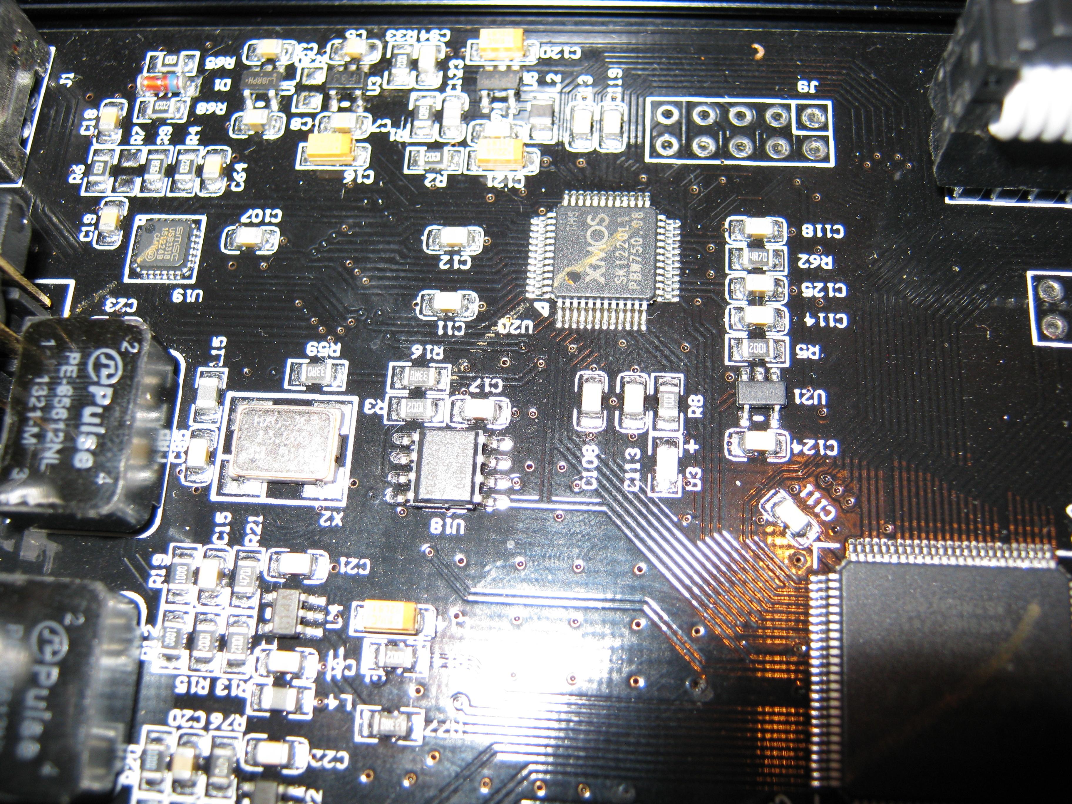

  10. #69
    Аватар для DJBI
    16.02.2011
    73
    670
    По умолчанию Re: ЦАП GUSTARD DAC-X10 DAC ES9018
    Ни какие названия нигде не стерты. Есть одна 8 ножка U18 ATML H850 S1 3 Z7F2953A. Другие только в аудиоканалах.
    ---------- Сообщение добавлено 23:44 ---------- Предыдущее сообщение было 23:33 ----------

  15. #74
    39,088
    Да, это он - USB3318.
    Цитата Сообщение от DJBI Посмотреть сообщение
    Значит это серия L.
    Там на чипе это тоже написано - SK1220L1, а рядом с кварцем 8-ножка (U18) - это SPI EEPROM, одна из этих: http://www.xmos.com/en/support/knowl...supported-xmos
  16. #75
    Аватар для DJBI
    16.02.2011
    73
    670
    На U18 стоит микросхема ATML H850 S1 3 Z7F2953A.Нажмите на изображение для увеличения.
ID:	202794 Type: Voltage Regulator
    ---------- Сообщение добавлено 01:02 ---------- Предыдущее сообщение было 00:51 ----------
    Вообще то, я еще обратную сторону платы не смотрел, может быть там стоит эта 8-ножка.
  17. #76
    24.01.2013
    Pskov
    1,576
    На U18 стоит микросхема ATML H850 S1 3 Z7F2953A. Type: Voltage Regulator
    А она случаем не перемаркирована?
  18. #77
    Аватар для DJBI
    16.02.2011
    73
    670
    А как проверить. Завтра возьму микроскоп и обсмотрю ее со всех сторон!
    Имеет смысл смотреть обратную сторону платы?
    Кстати искал в интернете XMOSку с указанной маркировкой, то же не нашел.
    Скачал хорошую книгу xTIMEcomposer-User-Guide(X3766B).pd,f но почти 30 мегов.
    Последний раз редактировалось DJBI; 11.02.2014 в 01:31.

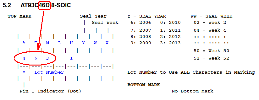

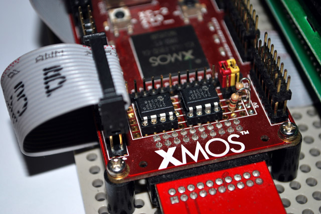

  19. #78
    Частый гость Аватар для Shadovv
    11.03.2007
    Великие Луки
    223
    Похоже китайцы постарались и перемаркировали все что могли. Не удивлюсь если и XMOS китайская т.к. на официальных сайтах такой маркировки совсем нет.
    Вот что-то похожее
    https://www.xmos.com/en/download/public/XS1-L01A-TQ48-Datasheet%28X8338E%29.pdf
    Если проследить куда идут дороги от ATML H850, то можно понять что это нифига не Voltage Regulator.
    Цифры после ATMLH , типа 805,903, 732 указывают на год и неделю выпуска.
    Это скорее всего обычная еепромка типо такой
    http://akizukidenshi.com/download/at24c256b.pdf
    У меня почему-то по запросу гугл выкинул этот даташит с китайского сайта...
    Хотя раз spi должно стоять
    25c256 по идее. Но если погуглить можно найти такие фотки.
    Прочитать такую еепром можно практически тремя проводами =)
    Эти китайцы проклятые наркоманы! Без бутылки не разберешься. Что такое S1 это загадка.
ID:	202803   Нажмите на изображение для увеличения.
    Последний раз редактировалось Shadovv; 11.02.2014 в 06:10.
  20. #79
    31.10.2005
    1,421
    Какой нафиг "Voltage Regulator". Какая перемаркировка? Чего курили? Это стандартная SPI flash-память китайского производства.
  21. #80
    Аватар для DJBI
    16.02.2011
    73
    670
    Ничего, ни где, не перемаркеровано. Смотрел микроскопом в поляризационном свете под разными углами. Все надписи оригинальные. Нашел отзыв о ATML H850 на одном польском сайте, человек жаловался, что это ему за схему подсунули вместо фирменной в фирменном аппарате, долго обсуждали, но потом сошлись во мнениях, что это стандартная SPI flash-память китайского производства.
