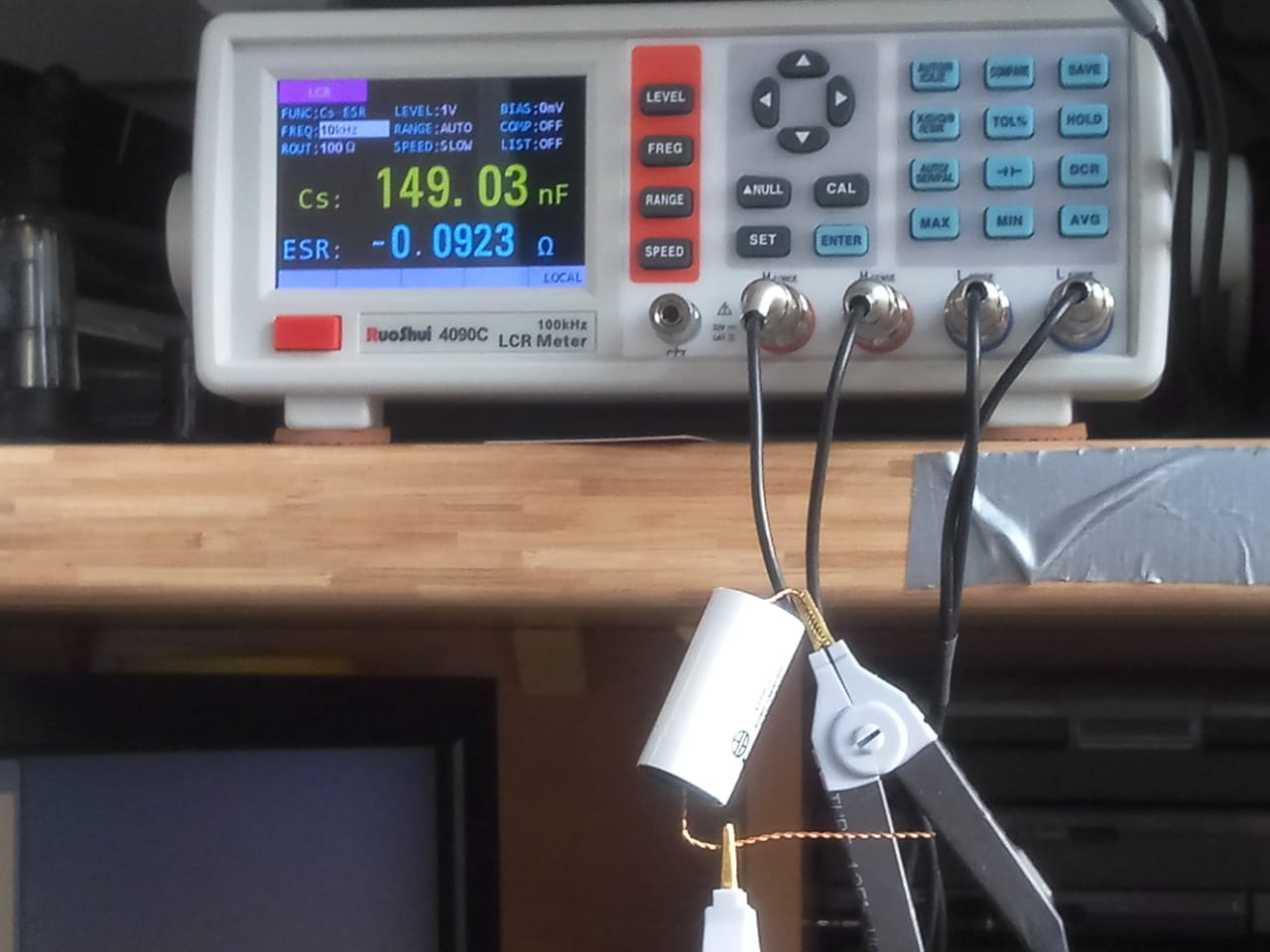

    Тоже похвастаюсь. Прикупил на Али измеритель иммитанса. Тащусь как удав по стекловате.
    С уважением, Сергей.
  8. #68
    18,461
    По умолчанию Re: Измеритель L,C,R DE-5000
    Выглядит убедительно !
    Как прибор ? Как точность ?
    В конце концов цена и ссылку на Али !!
    ---------- Сообщение добавлено 18:44 ---------- Предыдущее сообщение было 18:37 ----------
    ..а , нашёл. ТЫК.
    ---------- Сообщение добавлено 18:47 ---------- Предыдущее сообщение было 18:44 ----------
    Интересно, чем 4091С за 240 тыс круче ?
    Сравнивал со своим Е7-22. В отличие от него у китайца показания не скачут. Прецизионного набора элементов для поверки у меня нет, но по ощущениям, соответствует заявленным параметрам. По удобству и возможностям выше на голову, чем Е7-22. Думаю, что даже Мастек 5308 ему не конкурент. Цена на 4091С выглядит странной. Я думаю, что там ошибка. Мне возможностей прибора хватает за глаза, потому и выбрал именно эту модель - дёшево и отлично.
    4091C
