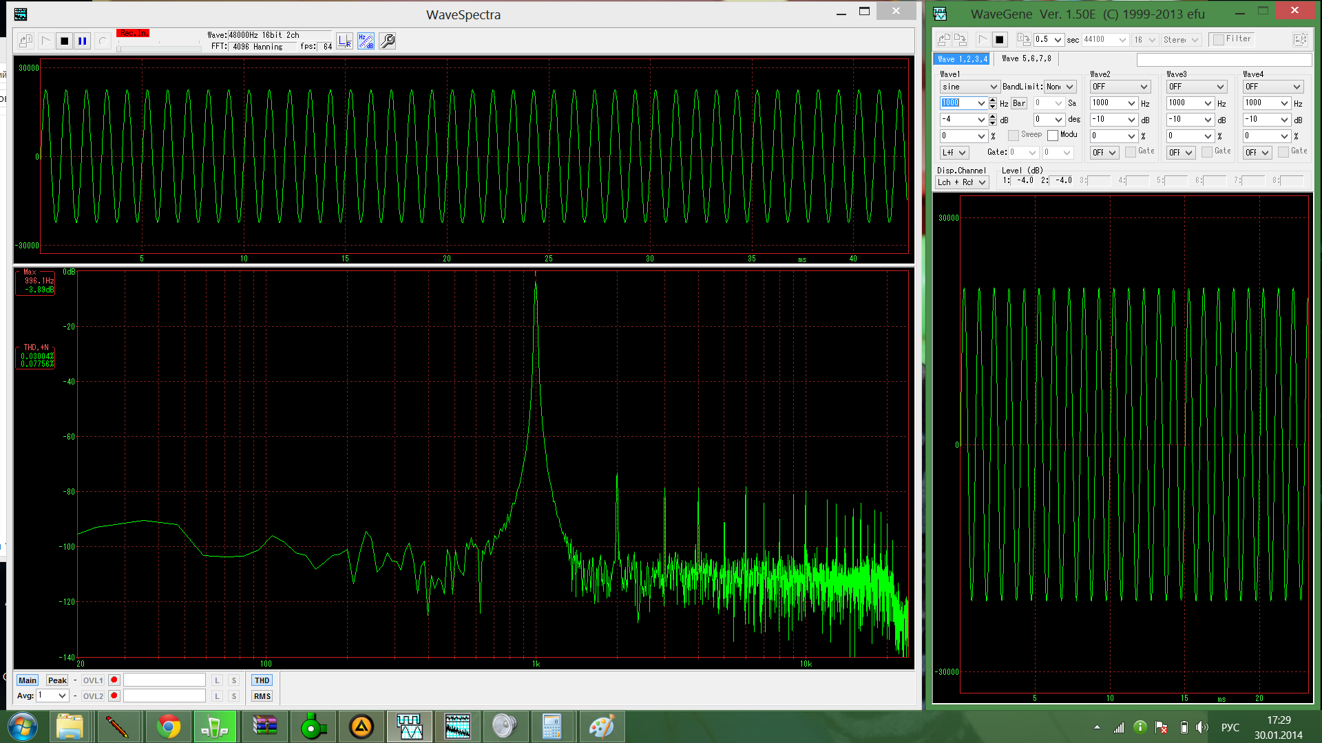

    Усилитель запущен
    пост с измерениями #52

Название:	Shem Full2.GIF
    или к примеру вместо резистора R14 поставить подстроечник

  15. #74
    Аватар для Николай_87
    10.05.2010
    2,104
    По умолчанию Re: Professional Power Amplifier *Hybrid Holton 1200G* G-klass (LEEM LA-12) *Прототип запущен*
    Еще два постоянных резистора нужно ввести
    Тогда так оставляю.
Название:	Shem Full3.GIF
    Николай_87, Я бы отказался от такого решения. ГСТ для первого ДК запитал бы от стабильного -15В, а дальше бы сделал делитель и движок переменника прицепил бы на ИНВ или НЕ ИНВ вход.
    В ГСТ пока еще ТЛька
    Почему?
    Чтобы симметрию не нарушать?
    Да. нет. я тут уже экспериментальным методом вычислил, что с цепью коррекции подстроечник бесполезен, все равно вытягивает в 200мВ. в момент кручения вроде бы скидывает а потом опять выезжает. притом без разницы куда его ставить пробовал и в коллектора токового зеркала вместо R13, 14. Картина одна.
    Перекинул полевые на второй этаж (характеристики улучшились)
    Все переживания от Vjumajlo, оказались напрасными, напряжение С-И при работе 160 вольт.
    грешу на изменение резистора в ООС на 135кОм
    А зачем? Усиление поднять?
    Вообщем вывел такую закономерность при питании повторителя от первого этажа и резисторе в оос 33ком усиление такое как для усилителя с общим питанием +/-50вольт
    и мощность выжать больше 150ватт не получалось из за этого пришлось поднимать усиление с помощью увеличения номинала резистора ООС.
    при переключении повторителей усиление возросло (около) в 2,5 раза. пришлось понижать резистор обратно.
    вообщем методом подбора КУ под стандартный выход звуковой карты остановился на номинале в 55ком. такой же поставил шунтирующий на вход. теперь постоянки на выходе ноль (дрейф +/-4мВ)
    притом когда я ставил равнозначный номинал на вход, при использовании 135ком резистора в ООС постоянка уплывала в -200мВ, также пробовал подбирать входной резистор. максимум удалось снизить с 200 до 100мВ. дальше как будто усилитель перестает видеть резистор и скидывает в -200мВ выход.
    Теперь за коррекцию: изменения (улучшения) она вносит только в интермодуляционные искажение, на ТХД при 1кгц разницы особой нет это когда диф подпирают 100 омные резисторы, при использовании 200ом картина на ТХД ухудшается.
    щас еще уменьшу номиналы коллекторных резисторов каскода (немного подниму ток). когда игрался в этой цепи подстроечником то характеристики становились лучше. но там я пробовал выставить ноль и уменьшение номинала происходило только на одном или другом транзисторе, (ставил подстроечник по очереди).
    заменил 220мф в ООС на Ничикон 470. искажений тоже стало немного меньше.
    Короче щас воюю с ним именно при работе вольтодобавки. в АВ режиме ТТХ на уровне
    В первоначальном варианте в Г-режиме ТХД на 1000гц 0.29%
    Вообщем о результатах напишу.
    Последний раз редактировалось Николай_87; 12.02.2014 в 09:41.
    а закоротить С3С4 не пробовали? Диоды Д2Д3 там обязательны? (это я насчет постоянки на выходе).
    Почему?
    Z1 меняем на 15 В, тогда появится два напряжения +/-15В, плюс еще ГСТ будет запитан от стабильного питания. Делаем делитель и подаем напряжение на ИНВ или НЕ ИНВ вход так проще всего. В таком варианте как у тебя нарисовано подстроечник зашунтирован резистором 27 Ом, толку от него не будет.
