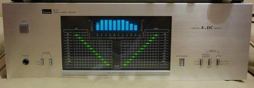

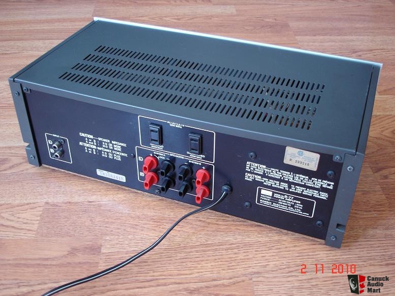

    Закуплен интегральник для питания СЧ-ВЧ фронтальных (этих) АС, от преоута ресивера.
    SANSUI B-77, Класс А, 60/330 Вт, 0,03% кг, 70 кГц, спектранализатор, 1982 г.
ID:	269187 Слушал его в 1983. Потому и купил.
    Итого 13 каналов усиления
    Скорее всего будет, пассивный Bi-Amp.
    Вариант динамика СЧ, ещё не окончательный. Мозг уже вывихнул думать.
