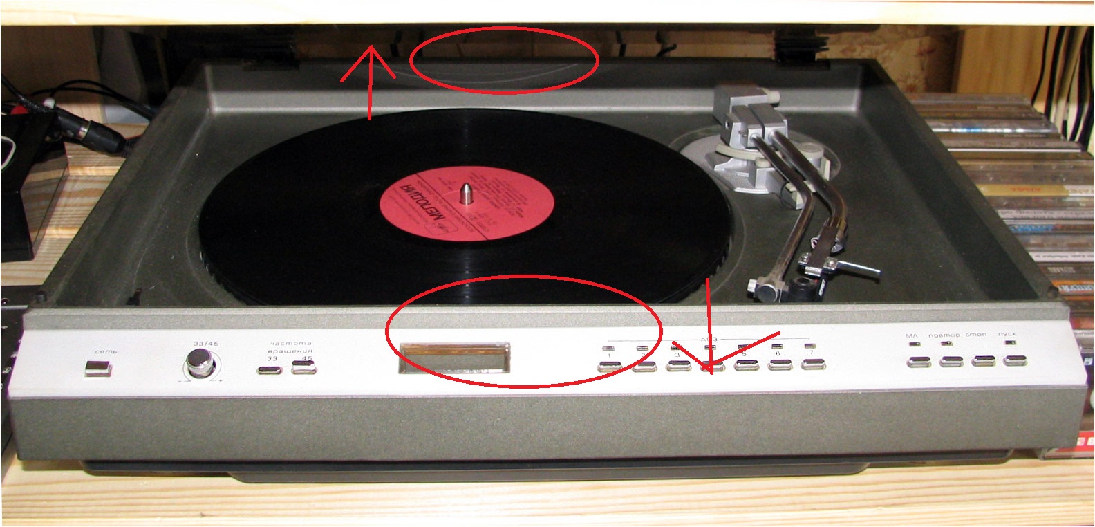

    Всем Привет!
    У меня такая же проблема но ещё смешней. У меня положения стеклянной крышки влияет на судьбу куда будет вращаться движок. Я вам попробовал приложить силу как примерно прикладывает крышка Нажмите на изображение для увеличения.
ID:	237372 Вот на фото примерно показал где кружки прикладывал силу ну стрелки в какую сторону. И диск начинает крутится как надо.
    Вообщем Блок питания восстановил. Напряжения все показывает. А дальше не знаю че делать. Я не сильный спец в аппаратуре особенно в такой.
    Может совет какой нибудь дадите. Че с ним делать?
    Да бывший хозяин поставил синие светодиоды за место родных где стробоскоп.
    ---------- Сообщение добавлено 17.57 ---------- Предыдущее сообщение было 17.39 ----------
    Попробовал ослабил болты на плате управления двигателем. Когда окручивал у видел что плата была изогнута. Не заметил когда закручивал в прошлый раз. Да вот в плате споят кондеры 15мкф 250в. не ужели там присутствует такое напряжения. С Блока питания такого не выходит.

    Ну это скорее "наука о контактах" лечение одно... Пропаять все аккуратно. Может в разъемах проблема ... Можно снять нижнюю крышку, поставить проигрыватель на высокие подставки и поискать место где контакт пропадает . Ну как-то так. На конденсаторы не обращайте внимание, лиш бы емкость соответствовала
  19. #78
    По умолчанию Re: DD двигатель и плата привода Эстония-ЭП-010-стерео
    Да может и так. Ослабил болты на плате управление двигателем. Не знаю вот вторую пластинку гоняю без глюков пока. Да и у меня бывает я прикручу так что потом и не выкрутишь!!!!!!

    Уважаемые коллеги! Извините, как-то не заметил, что отсутствует информация о конечном результате ремонта - последнее явление с вращением диска в обратную сторону было вызвано, вероятно, пролетающим над нашим городом НЛО. (И сегодняшние события, наверное, по той же причине). Проигрыватель работает абсолютно нормально. Может быть, шлейфы были натянуты или не там проложены. Просто собрал - и забыл надолго. Проигрыватель - что надо! Ему бы только корпус из другого материала.
