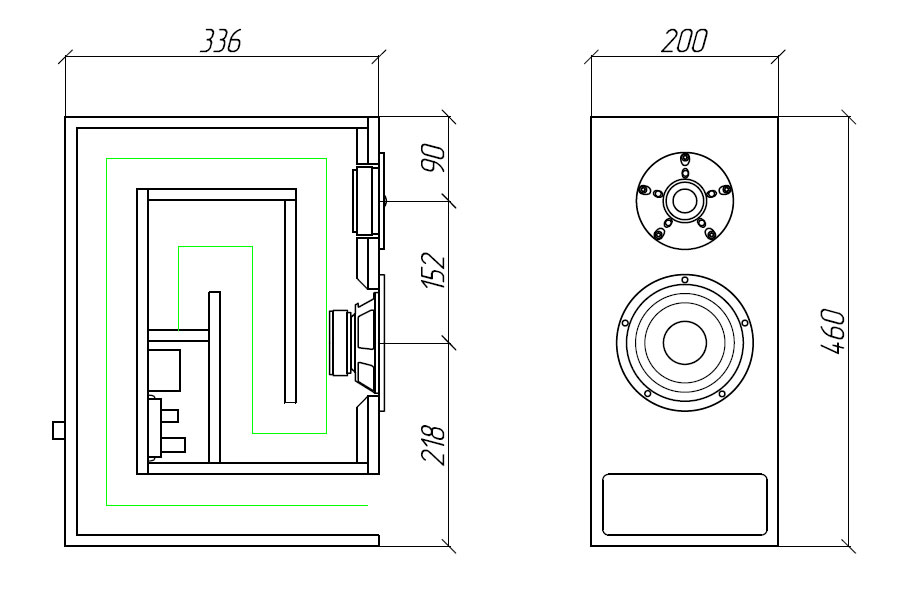

    Чертеж корпуса и фотография готовой акустики:

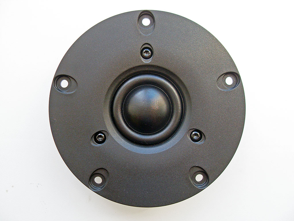

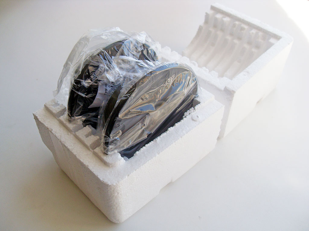

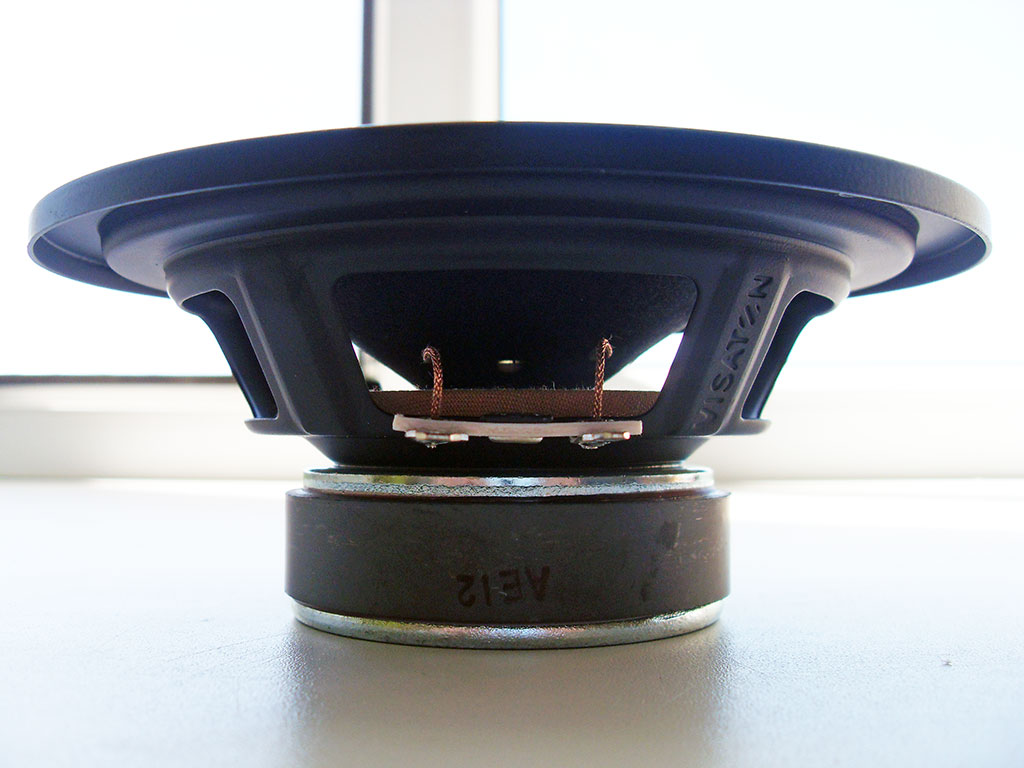

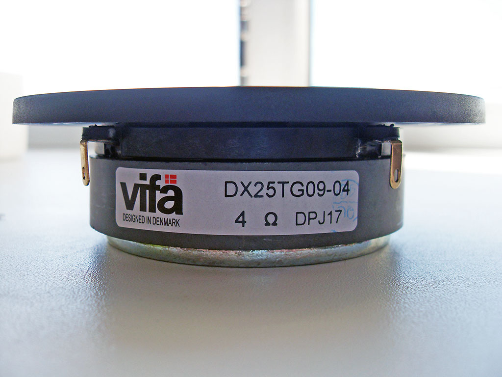

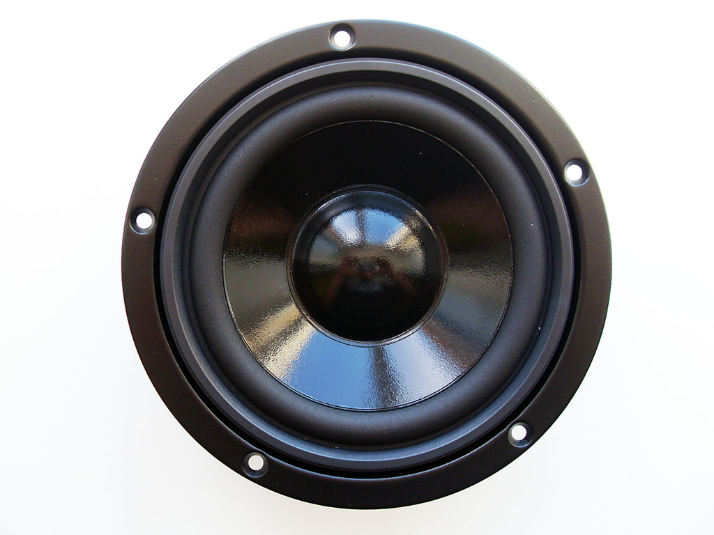

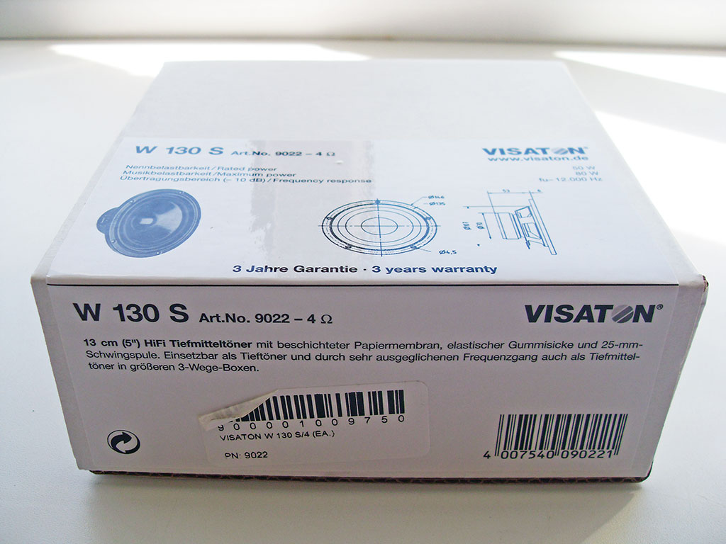

    Пришли динамики для АС. Прилагаю фотографии, если кому интересно. На выходных буду производить замеры, чтобы скорректировать корпус. Решил отказаться от пассивных фильтров и использовать плату MiniDSP 2x4 с четырехканальным усилителем. Посему у меня возник вопрос: хватит ли одной такой платы для пары двухполосных АС или нужно приобретать сразу две платы?

    Обмерил динамики W130S. резонансная частота первого составила 50 Гц, второго = 51 Гц. В целом разброс параметров не вышел за рамки 5%. Думаю, расчет можно оставить без изменений. Перед замером гонял на синусе 20 Гц около 30 часов при ходе диффузора, близком к Xmax. Для изготовления корпуса буду применять 12мм фанеру. переднюю стенку сделаю двойной толщины, насчет задней - пока думаю, скорее всего тоже будет двойная. Накидал эскиз:

    Лючок - это идея интересная. Можно вырезать дырдочку под размер и сделать съемную крышечку и оргстекла на четырех болтиках, чтобы все катушки, резюки, кондёры было видно - типа фирма, а не всякий хлам!

    Можно канал продолжить как и выходной сегмент, спиралью. Фильтры окажутся точно за динамиком. Учитывая то, что головка частично перекрывает канал, просто заложить фильтр парой слоев плотного войлока, так, чтобы площадь сечения осталась какая надо. Заодно звукопоглощение за головкой лучше будет.
  17. #76
    04.02.2013
    Казань
    130
    По умолчанию Re: Полочная АС-лабиринт на Visaton W130S-4 и Vifa DX25TG-09-04
    Это гениально! Так и сделаю, похоже. И лючок тоже будет. Конструкция будет называться Sulituan W&B

    В этом случае люк придется ужесточать - давление внутри будет как и рядом с головкой.
