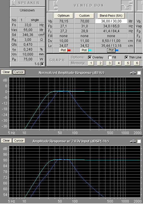

    Вот у меня уже есть готовый саб на 75 ГДН в виде фазоинвертора. Объем 38л, стенки 20мм, порт настроен на 33Гц, диаметр 85мм, внутри много ваты, герметичность отличная( все стыки в герметике). Параметры динамика:
    резнансная - 33Гц
    добротность - 0,47
    экв объем - 60л
    Мне очень не нравится как играет, явное предпочтение к частоте 40Гц, все что выше то гудит, мидбаса ваабще нету, и да же на тех 40Гц бас какой-то не уверенный, нечеткий. Да и сам диффузор призвуки дает кажется.
    Один мне рекомендовал сделать бандпасс на 50+20 литров. Ка считаете стоит делать бандпасс или можно спати фазоинвертор??????

    Во общем вот что я сам как бы думаю об этих двух видах оформления( тут же и ответ на вопрос "ну раз автор появился, пусть напишет мне почему он не хочет довести до УМА свой ФИ?"):
    1. БП - хочу сделать только из за того что интересно как это будет звучать вообще. Так как приходилось слушать множество бандпассов и должен сказать что гудят они приятно и мягко. Смущает одно - ОЧЕНЬ НИЗКАЯ ЧУВСТВИТЕЛЬНОСТЬ, порядка 84 - 87 Дб ( по показаниям ЖБЛ), причем чем выше достигается чувствительность тем правее становится АЧХ, и наоборот: если я хочу что бы играло от 35 Гц ( по точке -3 Дб), то чуйка будет всего 80 - 83 Дб.
    2. "довести до ума ФИ" - насколько я понимаю надо будет все равно делать новый ящик, так как 38 л явно маловат. А так в принципе не против ФИ. Кстати учитывая параметры моего динамика ЖБЛ рисует ровную АЧХ при V=70л и ФИ = 27 - 31 Гц, в сравнении с ним БП просто отстой( опять же судя по графикам АЧХ и SPL). Но как я писал выше очень хочу послушать БП.
    TAUREN добавил 26.05.2006 в 17:44
    Кстати хочу вот что спросить: обязательно ли АЧХ БП должна быть по форме трапециевидной?? или может и другая быть??
    Если трапициевидная то вот пример БП и ФИ. Внешне это будут ящики примерно одинаковых размеров. Но вот видно что хоть нам и удалось добиться чуйки БП как у ФИ, однако ФИ "выигрывает" у БП 12 Гц!!! Вот собственно и графики:

    посмотрел...
    могу сказать, что 30 герц ниже 12 децибел = 30 герц не слышно.

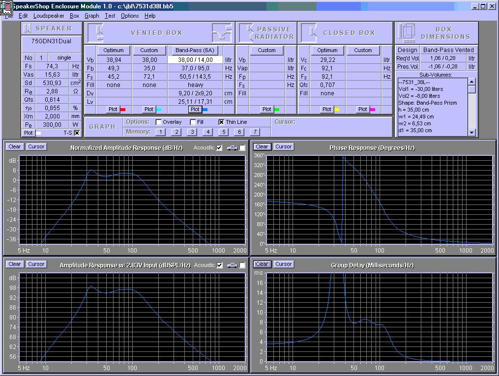

    75 гдн31
    12 ", 75Вт низкочастотная динамическая головка, успешно применяется в профессиональной акустики, гитарных комбиках, в качестве средненизкочастотного звена концертного оборудования.
    Литая алюминиевая рама, целлюлозный диффузор с выпуклым колпачком, S-образный подвес, выполненный из хлопка со специальной пропиткой, медная катушка и современные материалы - все это гарантирует чистый звук, высокую надежность динамика.
    Fs= 48,75
    Vas= 77 ,3
    Или они разные бывают??? Этот ноэмовский.

    На счёт 75ГДН31 скажу......Бас у неё неочень ИМХО она больше подходит для гитар.В малых помещения(т.е. комната в квартире) баса от неё получить мы не могли, но када принесли их в кафешку они там ну ОЧЕНЬ достойно играли.На счёт бандпасса....Скорее всего баса с него не будет, ИМХО будет бубнёж.
    Просто Саня ;)
  21. #80
    25.03.2006
    Харьков
    646
    По умолчанию Re: саб фазоинвертор или бандпасс на 75ГДН
    Незнаю... Не слышал 75гдн31, но картина впечатляет, особенно чувствительность.
