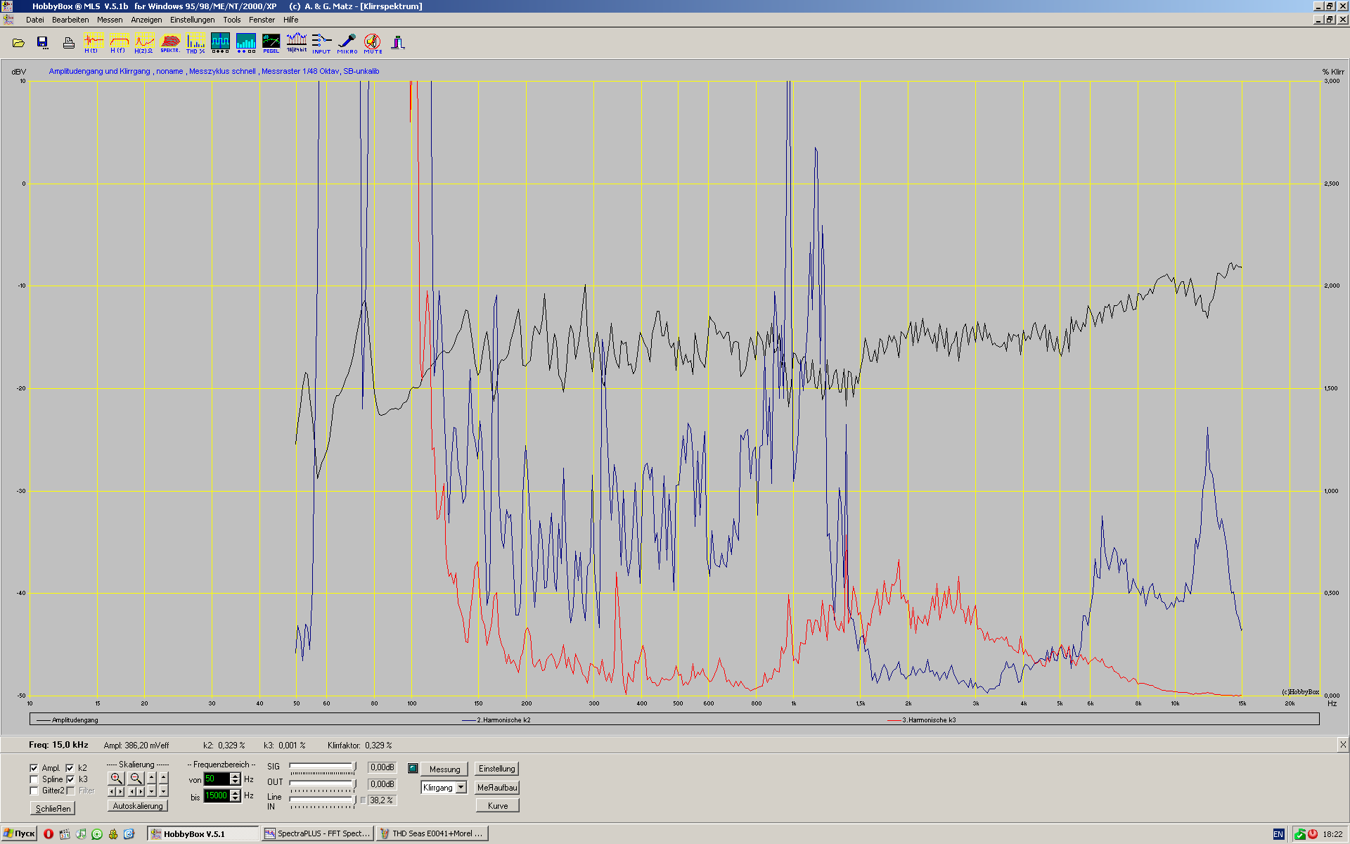

  13. #72
    Частый гость Аватар для chessmasters
    15.05.2009
    Челябинск
    208
    По умолчанию Re: Трехполоска Бать
    Цитата Сообщение от sudjok Посмотреть сообщение
    . Я слышал инфу , что там проблемы в районе 800 или близко к тому
    Есть пара картинок, первая морель33+Е0041 на 10вт, вторая Е0041 на 1вт.
Название:	THD Seas E0041+Morel MDT33 10 Вт_L.PNG
ID:	182228   Нажмите на изображение для увеличения.
Название:	THD SEAS W15LY001_E0041-08_2_1 Вт.PNG
