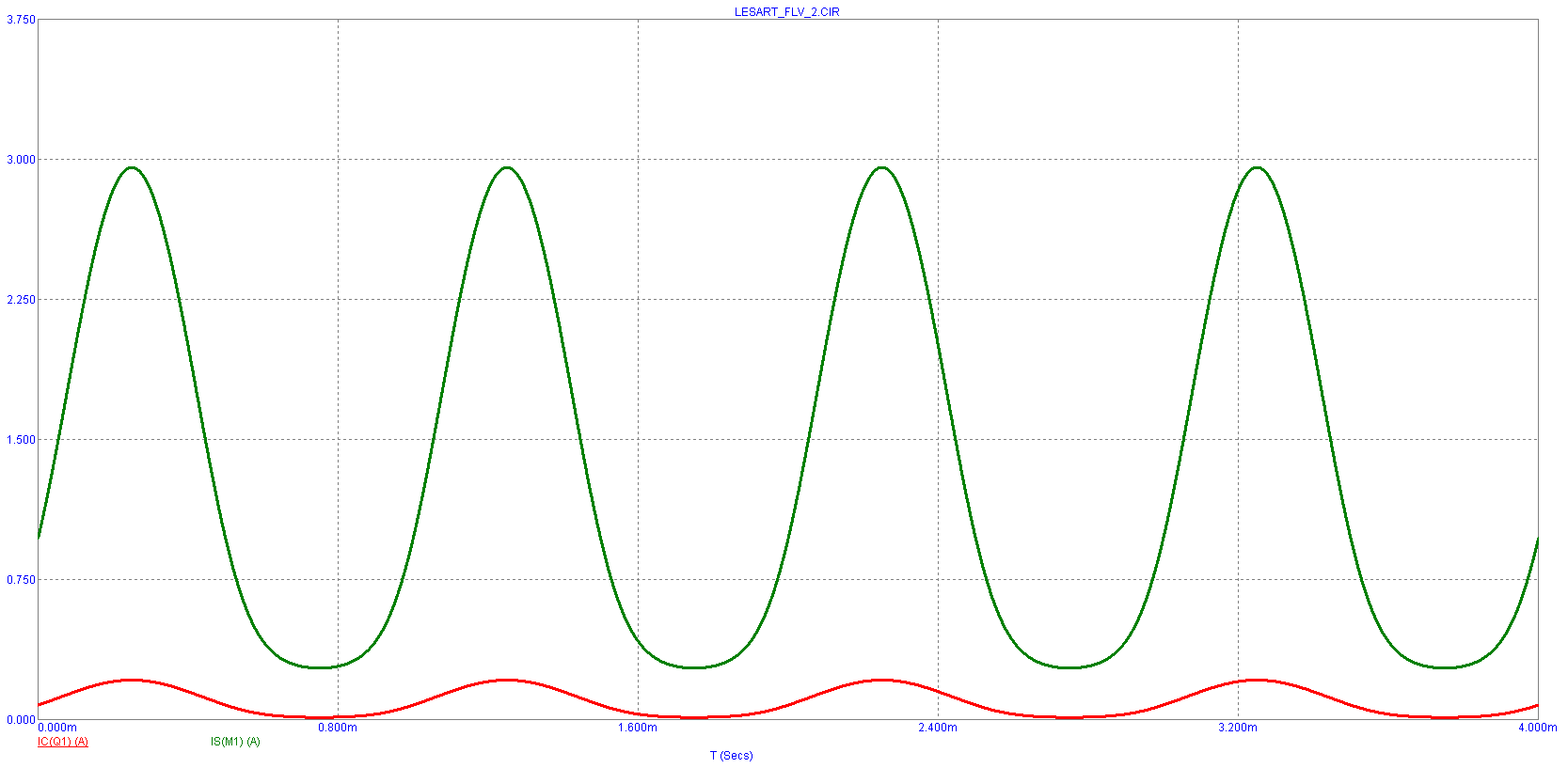

    Вот чего удалось добиться (по продвижению к экономичному А ):
    При токе покоя всего ВК = 1 А, максимальный выходной ток 3 А, при этом ничего в отсечку не входит. На графике - форма тока транзисторов верхнего плеча , нижнее идентично.
    Схему пока не привожу, ибо к теме она отношения не имеет. Работаю над повышением КПД.

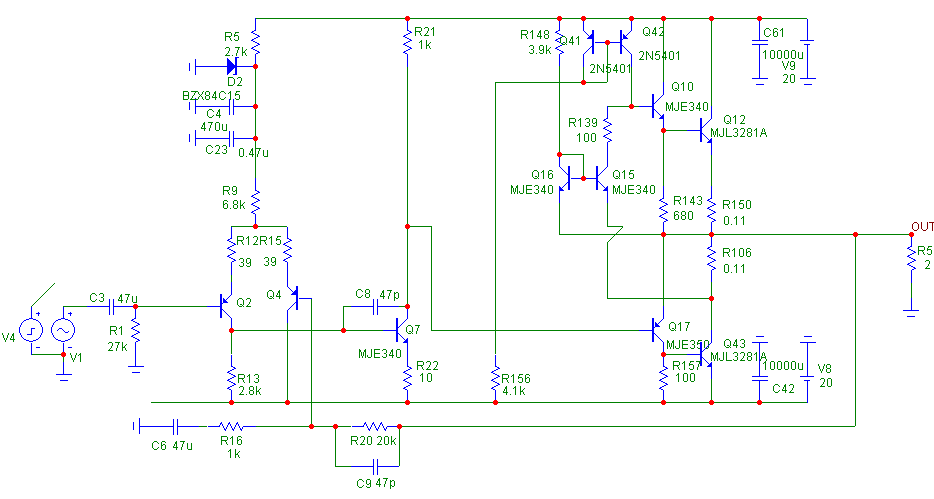

    Вот такая моя модификация на биполярах
    на ДК и УН - можно не смотреть. это все еще перебирать надо. основная тема - это то как реализовано верхнее неактивное плечо "однотактника"
    в сущности идея осталась Anli-Андрея. ток покоя тот же - около 200мА.
    вся фитча в источнике тока для верхнего дарлингтона - применено токовое зеркало которое запитано от противоположенной рельсы. это позволило вывести однотактник в режим rail-torail.
    причем даже на нагрузку 2Ом (!!!!!!!!!!) выходная амплитуда верхего плеча не отсекается!!!!
    но схему еще нужно додумывать, в конечной реализации.
    нужно что-то делать с резиком R156. иначе предвижу проблемы с sprr.
    или не будет проблем?
    Терпимо, вот с R21 действительно плохо.
    Верхнее плечо в отсечку не входит?
    ---------- Сообщение добавлено 01:41 ---------- Предыдущее сообщение было 01:25 ----------
    как то так
    Добавить еще один резистор и нижнее плечо не будет закрываться...
    Если взять стандартную двойку с токовым шунтом и поставить ток покоя 1.1A график тока коллектора верхнего выходника будет такой:
    Собственно, а в чем экономичность?
  17. #76

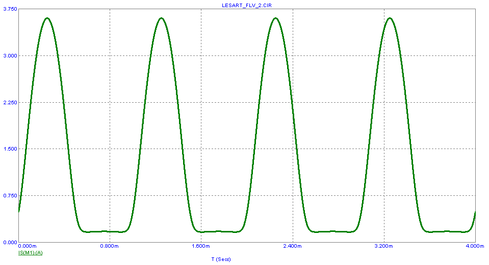

    Вот последний результат:
    Ток покоя ВК = 0.5 А, макс. выходной ток 3.6 А, ток фиксации транзистора 170 мА. Нижнее плечо аналогично.
    Спектр гармоник спадающий, почти как у чистого А.
    И совсем ничего не закрывается?
    на нагрузку 1Ом входит в отсечку немного раньше чем нижнее в клиппинг.
    вообщем дубово получилось с биполярами, а вот с мосфетами, такой фокус не выходит, а то было хотел уже обрадовать Anli, что разрешил проблему с потерей 6В от питания верхнего плеча.
