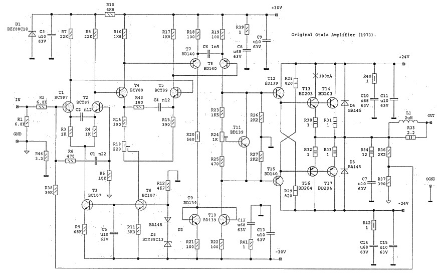

    Интересуюсь, ктото собирал єтот усилитель. Есть смьісл сейчас? не встречалась ли оригинальная схема?
    Вложение 178696
    или уже єто обсуждалось?
    Сам не собирал, но слушал у друзей, его собиравших. Еще в 80х, на советской комплектухе. Играет он великолепно, ничего там менять не нужно, просто сделать и наслаждаться результатом. Единственный его недостаток - относительно невысокая выходная мощность. Здесь оригинальная схема.

    ну и чем эта схема отличается? одним диодом? .да разделение земель показано.
    С уважением Максим.
    Просто человек спрашивал оригинальную схему в самом начале.

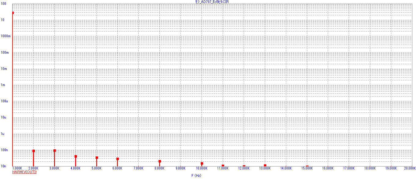

    Извращение , его схема и спектр на 1 кГц\50 Вт\8 Ом:
ID:	178835   Нажмите на изображение для увеличения.
