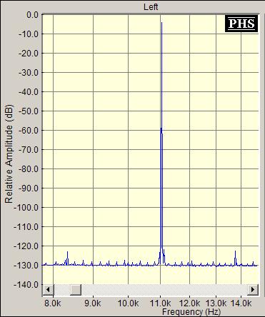

    1. Две большие боковые палки - артефакт звуковухи. На 96 кГц они вдвое ближе чем на 192 - игнорируем
    2. Два заметных боковых лепестка у основного тона - +/-70 Гц, там еще есть два малозаметных - +/-90 Гц. Поскольку частоты не типичны для ЦАП, и кроме того на полном спектре эти частоты прямо присутствуют (при том, что их нет на измерениях с режектором) - игнорируем.
    3. Два дополнительных пичка на ~10 и ~12 кГц - это судя по всему то-же самое, что и п.1 только от второй гармоники основного тона, ее генерирует карта с уровнем ~90 дБ - игнорируем.
    Короче говоря, приводить такие спектры - это врагом себе надо быть. А городить специально фильтры, чтоб сделать все нормально - лень. Никакой мотивации что-то специально доказывать нет.

    Измерение я сделал, правда чтоб хоть что-то рассмотреть на фоне шума пришлось удлинить звуковой файл вдесятеро
    Да, у вас почему-то очень высокая шумовая полка получилась. Переключений младшего бита почти не видно. Усреднение в спектралабе какое было включено? Надо Infinite.
    Странно, учитывая что на спектрах THD шумовая полка низкая.
    Так я же упоминал, на спектрах гармоник - режектор. Ослабление основного тона на 60 дБ практически на столько-же отодвигает все эффекты карточки.
    А прямое измерение интегрированой микросхемой "все 21 канала + еще всего в одном" (какой-то AD) - это даже на шутку не похоже .
    Я потому и приводил график с нормального анализатора - чтоб показать, что карточки все-таки еще хватает, уж 80 дБ из нее вытянуть можно без существенных артефактов.
    Выложенные мной выше спектры получены прямым измерением карточкой, без всяких режекторов и "сдвигов".
    Как видите, разрешения ее вполне хватает, чтобы показать переключение младшего бита, если ЦАП его воспроизводит. Причем оба этих цапа - старые мультибитники, с низкой по сравнению с д-с линейностью.
    А у вас все тонет в шумах.
    Так а разве показала что-то?
    Да, есть непонятности. Почему такая высокая шумовая полка? По сути потерян один из разрядов сигнала.
    Этим нужно специально заниматься (хоть звуковуху вкрутить для измерений). Это в любом случае уже в следующем году
    А она разве не вкручена? Спектр джиттер-теста из поста 65 на чем сделан? Впрочем, это всё дело хозяйское, мерять или не мерять.
    Но страусиная политика в нашем деле ни до чего хорошего еще никого не доводила. Все надо проверять и перепроверять на 100 раз. Могут выявляться самые неожиданные косяки и глюки.
    Как видите, разрешения ее вполне хватает, чтобы показать переключение младшего бита, если ЦАП его воспроизводит. А у вас все тонет в шумах.
    Потому что таков уровень шумов у AD1988a. Вода мокрая.
    Хоть сколько усредняй ("Infinite"), если усредняются rms значения, они просто с течением времени будут все точнее и точнее приближаться к некоему конечному пределу - банальному уровню шума прибора.
    Я без понятия как это делают в софте, но на анализаторе можно включить режим векторного усреднения. При этом шум "сам себя убивает" (на 3 дБ каждое удвоение). Но при этом точно так-же убиваются и те помехи, которые имеют случайный характер. Второй прикол - этот режим - "синхронный". Т.е. при асинхронной работе источника и АЦП (каковой у нас по умолчанию при ЦАПе со своим кварцем) фаза сигнала и его гармоник будет от одного факта усреднения к другому "скакать" - то есть в итоге она окажется тоже довольно случайной величиной, со всеми вытекающими. ;)
    А вы проверяли, с отключенным от входа ЗК ЦАПом какой уровень шумовой полки?
    Не надо только в бутылку лезть
  15. #74
    Давно не заходил
    03.05.2010
    3,486
    По умолчанию Re: Еще один ЦАП на AD1955
    А куда-ж от этого денешься - ровно столько-же сколько и на верхнем графике. Плюс куча всякой дряни вроде тех-же 70 и 90 Гц.
    Ну тогда другое дело. Я такой занудный не потому, что у меня велосипеда нет, а потому что занятия аудио научили проверять все до мелочей
