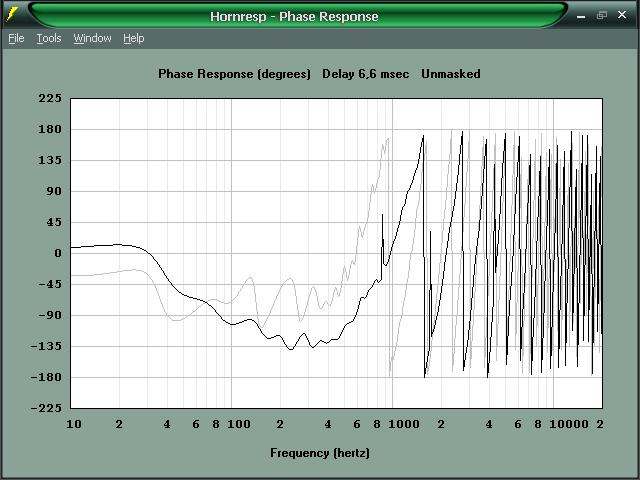

    По умолчанию Re: Строим рупорные топы МТ-121
    Серым тапок, черным -- wsx
  18. #77
    18,808
    Классический рупор имеет более широкий и ровный диапазон сверху, у тапка выше 100гц и фаза и АЧХ черти какая, конечно по факту он может играть 200 гц, но он их играет совсем не так как нужно. 18" динамик тоже может до 1кгц играть, но что-то никто не торопится его выше 100гц пускать.

    27.01.2007
    White city
    1,406
    Да у тапка выше 100 Гц что то не чисто
