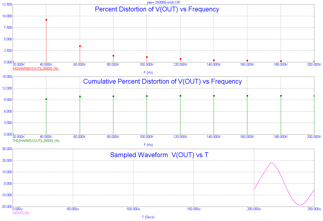

    По умолчанию Re: Усилитель на 2N3055
    Цитата Сообщение от duxa Посмотреть сообщение
    Вот с защитой. умзч 2N3055.CIR
    Пробовал в симуляторе вставлять 2n3773 искажение упали в 2-3 раза. Интересно!
    Ну, если в сравнении с этим Нажмите на изображение для увеличения.
Название:	умзч 2N3055_20кГц.GIF
ID:	167963 , то да - это уже значительная победа.
    duxa, а он у тебя так и работает с Iх.х. около 1А?
    Самого в симуляции ничего не напрягает?
    Железо генератором и осцилопом после сборки щупалось?
    Помочь с тем, как этот "100 ватт на коленке" более-менее должен выглядеть в сар-е?
    Думай. Думай всегда…
    Ток покоя 60 ма. Дальше поднимать не стал. Может у меня симулятор врет? Как вы проверяли?
    Осцилопа нету пока, так что не чем измерить.
    100 ватт на коленке не видел хар-у.
    Цитата Сообщение от Alexandre Посмотреть сообщение
    Только разработчики форума абсолютно не в теме.
    Александре, Вы хорошо картинку из моего поста выше рассмотрел? Кой нафиг "выход-инструментальный усилитель с полосой до мегагерц и соответствующим быстродействием", если на 20кГц это дезинтегратор для звука уже интегратор, если чо. Какой инструмент им измерять?
