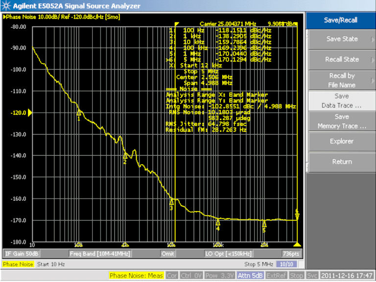

    Концепция устройства такова: на вход поступает тактовый сигнал любой стандартной частоты (на схеме есть табличка с поддерживаемыми частотами), далее сигнал обрабатывается с помощью цифровой ФАПЧ с малой полосой пропускания (единицы герц). На выходе получаем тактовый сигнал с частотой и фазой, соответствующий входному, но с джиттером на уровне долей пикосекунды.
    Для чего это нужно? Для того, чтобы в подавляющем большинстве применений отказаться от пары дорогих генераторов (на две сетки частот) и необходимости применять обратную синхронизацию источника сигнала. Достаточно будет очистить от джиттера сигналы с обычного spdif-приемника, или любого другого асинхронного источника цифровых аудиоданных с шиной I2S (wm8804, pcm2706 и многие другие), и получить заметный прирост качества звуковоспроизведения.
    Особенно важен факт того, что по уровню низкочастотных составляющих фазового шума "Чистюля" вполне может соперничать с очень хорошими генераторами. И, к сожалению (или счастью?), только единственный прибор одной фирмы, построенный на технологии цифровой ФАПЧ, имеет необходимую нам узкополосность фильтра ФАПЧ, позволяющую добиться необходимых в высококачественном аудио показателей низкочастотного фазового шума. Оценка значений фазового шума приведена в таблице на схеме. Я провел опыты с EVM-платой и получил очень похожие результаты.
    "Чистюлю" надлежит включать в разрыв одного из трех клоковых проводов шины I2S - того, от фазового шума которого зависят динамические погрешности АЦ/ЦА-преобразователей. Для большинства сигма-дельта приборов это будет мастер-клок, для разных мультибитов - по разному. Позже сделаю табличку, для какого типа приборов куда включать "Чистюлю".

    Технология в принципе довольно проста, это ФАПЧ, использующая делитель частоты, имеющий не дискретный набор (напр F/2, F/3... F/n или F*m/n, где m и n - целые числа), а "квазинепрерывно" регулируемый коэффициент деления, например, 5.2341767... за счет использования интерполяции между двумя близкими рациональными значениями, выбор между которыми динамически управляется с помощью сигма-дельта модулятора, разрядность которого может быть сделана произвольно высокой. Но есть много "частностей", например обеспечение определенного спектра эквивалентного ВЧ шума (для подавления вносимой им паразитной ВЧ фазовой модуляции) и idle tones в таком модуляторе.
    именно с этим связаны тонкости с вычислением оптимальных коэффициентов делителей - нужную центральную частоту можно получить разными способами, но только один способ даст минимальные выбросы характеристики передачи джиттера.
    Кроме того, в программе DSPLLsim, распространямой производителем, рассчитывающей значения конфигурационных регистров, найдены обидные ошибки. Все приходится делать самому
