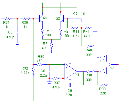

    Думаю не добавить ли стабилизатор нуля смещения. Обычно сигнал на схему поддержания нуля берётся с выхода схемы, и полезный сигнал даже с учётом сильного усреднения в интеграторе влияет на усиление. Но в схеме с параллельной ООС главное это обеспечить как можно ближе к нулю напряжение в точке суммирования ООС, и чем это ближе, тем точнее усиление равно отношению резисторов ООС и меньше влияние характеристик входной цепи усилителя (смещение и входное сопротивление), и для параллельной ООС можно просто организовать дополнительный параллельный низкочастотный канал усиления, в котором сигнал на схему поддержания нуля (интегратор) берётся именно с точки суммирования ООС (к примеру см. даташит на OPA380, у неё внутри именно такой канал). Сделал также и для своей схемы (см. рисунок), в симуляторе работает (R40\41 ограничивает сигнал на входе Q2 до 0.3 В, где диф. каскад ещё не насыщается, да и устойчивость обеспечивается). ОУ Х1 с полевиками на входе и малым смещением (менее 1 мВ), Х2 любой (или использовать сдвоенный ОУ).

    защита ВК от перенапряжения по входу (ограничительные диоды с выхода УН на питание ВК). Так как в этой схеме нужна малая ёмкость и ток утечки этих защитных цепей, то решил каждую цепь (на + и на -) составить из двух последовательно соединённых диодов
    Правильное решение, раньше так-же делал, потом вообще от них отказался с целью минимизации ёмкости нагрузки УН, поскольку перегрузка не наступает ввиду малого усиления схемы по напряжению - чуть более 1дБ.
    Но в схеме с параллельной ООС главное это обеспечить как можно ближе к нулю напряжение в точке суммирования ООС, и чем это ближе, тем точнее усиление равно отношению резисторов ООС и меньше влияние характеристик входной цепи усилителя (смещение и входное сопротивление).
    В симметричной по входу схеме такой проблемы практически не возникает. Вячеслав
    Я хочу ввести из-за наличия разного питания УН и ВК (при включении\выключении всякое может произойти, жалко будет Санкены).
    Поскольку выходной каскад работает в режиме А с достаточно большим током покоя, напряжения питания его спадают/нарастают гораздо раньше/позже с момента выключения/включения усилителя, чем напряжения питания каскадов УН, поэтому опасных переходных процессов для ВК не происходит, извини за словесный каламбур, думаю, осмыслишь, читай по очередности. Вячеслав
