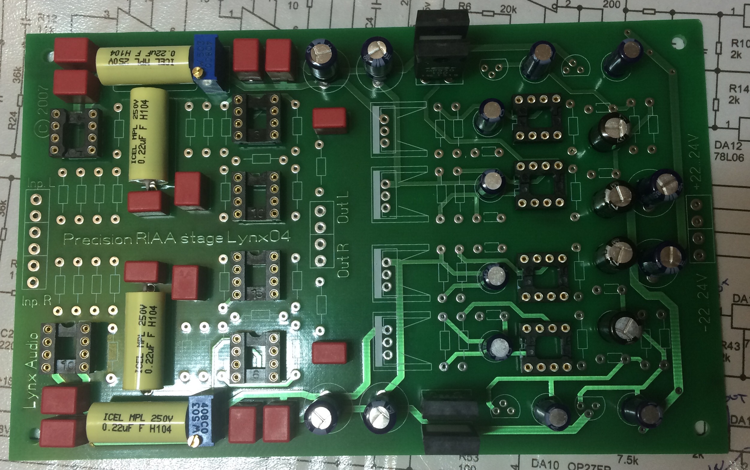

    Не найдя отдельной ветки по данному корректору решил создать новую.
    Подробное описание на сайте автора
    http://lynxaudio.narod.ru/article.ht...les/lynx04.pdf
    Благодаря помощи Дмитрия и Сергея (за что им большое человеческое спасибо),
    закончил сборку Lynx 04. Результатом приятно впечатлен.

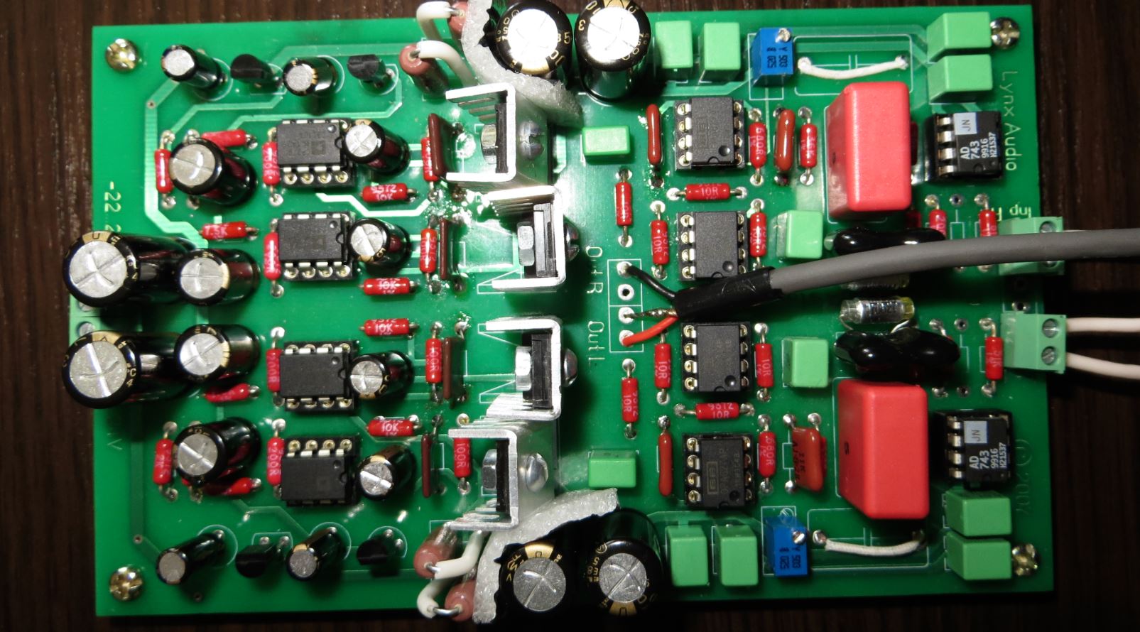

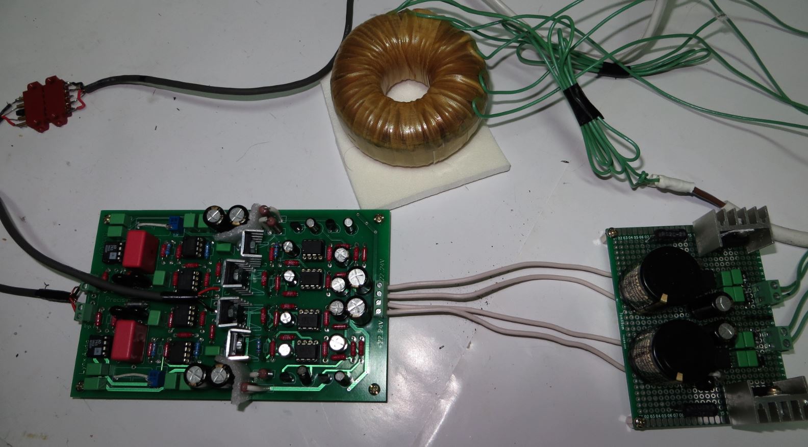

    Я запустил корректор. Плата и трансформатор - заказные авторские. Резисторы PRP (части номиналов пока нет), конденсаторы Елна керафайн и Мундорф М-литик, неполяры -WIMA FKP2 и FKP3, серебро в слюде и полистирол.
    Звук хорош. Но пока первый запуск и надо время на прогрев.

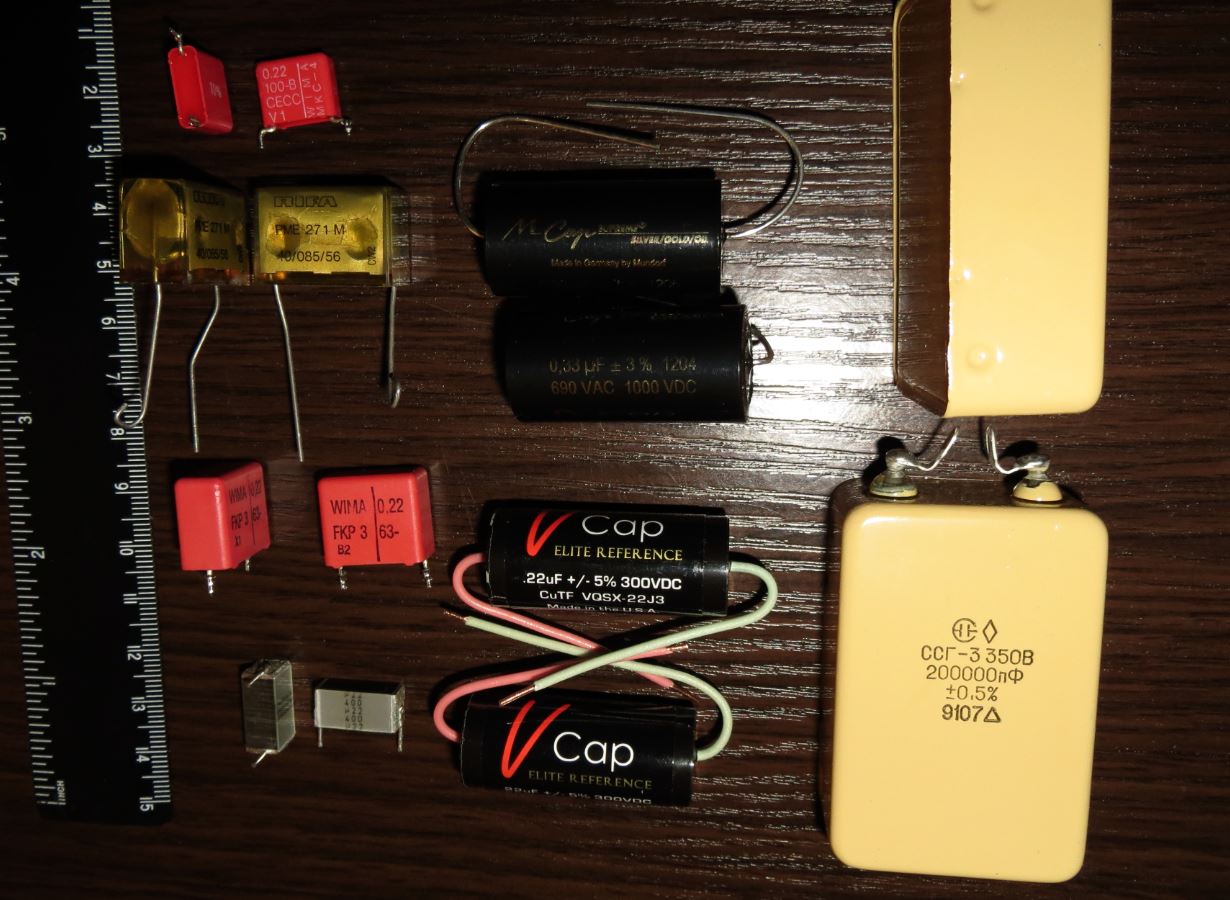

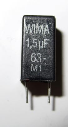

    Давно хотел провести сравнение разных конденсаторов - с разными диэлектриками так, как
    коррекция сделана в обратной связи микросхемы AD743 - нужен конденсатор 0,22 мкф, и от качества этого конденсатора очень сильно зависит звук всего корректора. С9 и С29 - межкаскадный конденсатор между первой и второй микросхемой убрал сразу - так очень сильно "гробит" звук. Без него гораздо лучше - в моем тракте и при такой комплектации.
    На фото тестируемые конденсаторы.
Название:	Сравнение конд&#10.JPG
    Буду описывать по возрастанию качества.
    1. WIMA MKC-1. Возлагал большие надежды на WIMA MKC-1 - Металлизированный поликарбонат - ожидания не оправдались - самый мутный звук из здесь представленных конденсаторов. Пробовал на фоно корректоре - изначально поставил, сильное разочарование.
    2. RIFA PME 271-m . Пишут бумага с металлизацией, конденсаторы для использования в фильтрах на 220 вольт. Попробовал "до кучи" так, как были в наличии - звук типичный для недорогой бумаги - за счет того , что сильно обрезаны ВЧ - кажется чистым , но с очень большим недостатком ВЧ. Если устройство имеет кучу помех в сигнале - то это очень хороший вариант, но в данном случае мне такой конденсатор не подходит.
    3. WIMA FKP3 - Фольговый полипропилен. Достаточно хороший конденсатор. Выдал добротный звук, но наблюдается нехватка микро тембров и детализации. Когда тестировал фоно корректор на тестовом микросхемном усилителе звук вполне приличный. А, когда подцепил фоно корректор к ламповому усилителю получил неприятно окрашенный звук . Впервые столкнулся - "тухлый звук" . Слушать невозможно.
    4. Без корпусной пленочный конденсатор Сименс 0,22 мкф*400вольт- описания материала плёнки не нашел. В сети называют разный диэлектрик. Раньше тестировал данные конденсаторы и они мне не понравились. Здесь же из недорогих и малогабаритных показали лучший результат. Звук уже можно слушать и большинство пластинок отыграет на хорошо. Но если есть дефекты записи на ВЧ - он выпячивает эти дефекты и усиливает их - звуки "с" и "сч". Также недостаток НЧ- на "Yello" - все их фактурные басы исчезли. Поиграл неделю у меня - и всё таки решил его поменять уже на конденсаторы выше классом и больше по габаритам.
    В тумбочке, в наличие нашлось:
    ССГ-3, V-cap CuTF и всё. Был еще близкий Мундорф Супреме золото серебряный масленый, но он 0,33 мкф - вся коррекция поедет, ставить его нельзя но для сравнения послушать можно.
    ССГ-3 лучше всех выше перечисленных малогабаритных конденсаторов, но имеет сдвиг на ВЧ, соответственно - чуть хуже прорабатываются НЧ. Да и очень габаритный он.

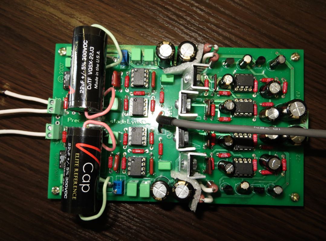

    V-cap CuTF медь в тефлоне- очень хороший конденсатор, но имеет высокую цену(100-120 usd за штуку) и можно отнести его к "тёмным" конденсаторам в отличие от Мундорфа. Был бы Мундорф нужного номинала - поставил бы его (он кстати в два раза дешевле V-cap CuTF ). Мундорф чуть звонче подает звук тарелочек и у него чуть больше воздуха. Зато у V-cap CuTF очень фактурные басы и насыщенная середина. На "Yello" - басы очень хорошо продавливают и локализованы в пространстве. Короче эти конденсаторы имеют своих почитателей. Пока оставил его. Посмотрим какой звук будет после прогрева.
Название:	LYNX04  27 05 2016-  7.jpg

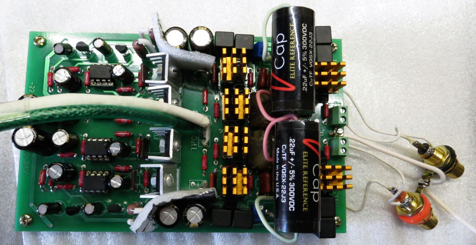

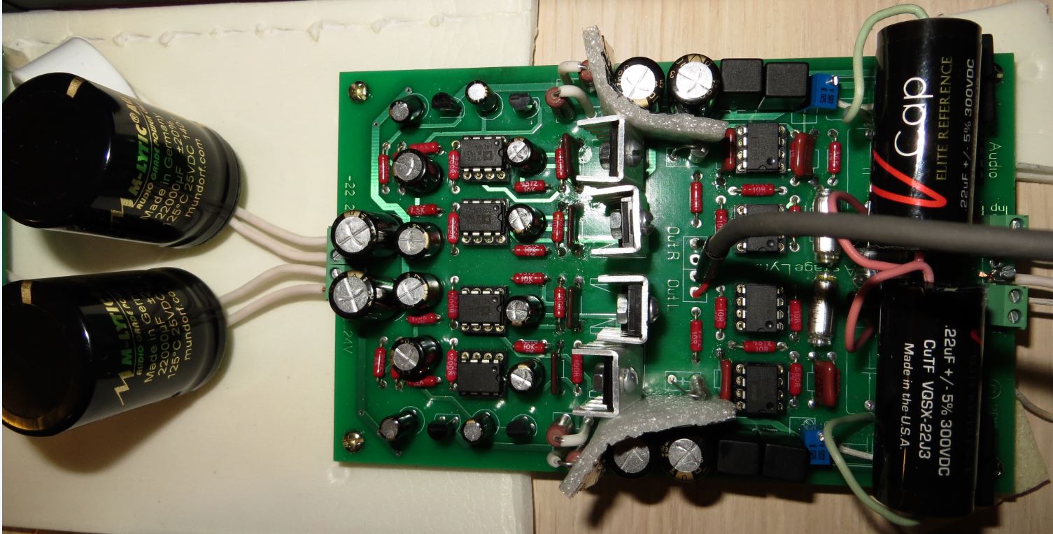

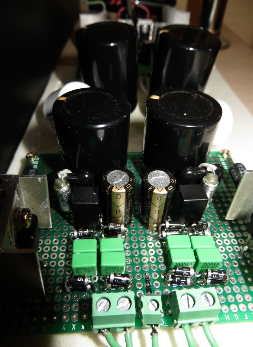

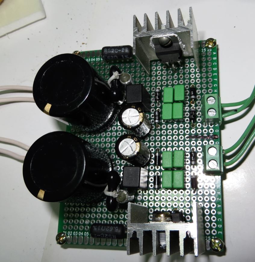

    Корректор очень чувствителен к питанию.
    1. Изменение подключения фазы и ноля в сетевой вилке сказывается на качестве звука - не правильное подключение немного мутит звук.
    2. Пришлось добавить емкости в блок питания - 4700 мкф на канал оказалось мало, добавил еще по 22 000 мкф на канал - стало получше. Емкости Мундорф М-литик , зашунтированы 1 мкф Мундорф ЕВО алюминий в масле + 1000 пф серебро в слюде+2000 пф полистирол.
    3. Перед трансформатором блока питания добавил двухкаскадный сетевой фильтр.
    Звук последнего варианта комплектации откровенно радует. Хотя ещё идет основной прогрев - качество звука постепенно меняется (и не всегда в лучшую сторону).

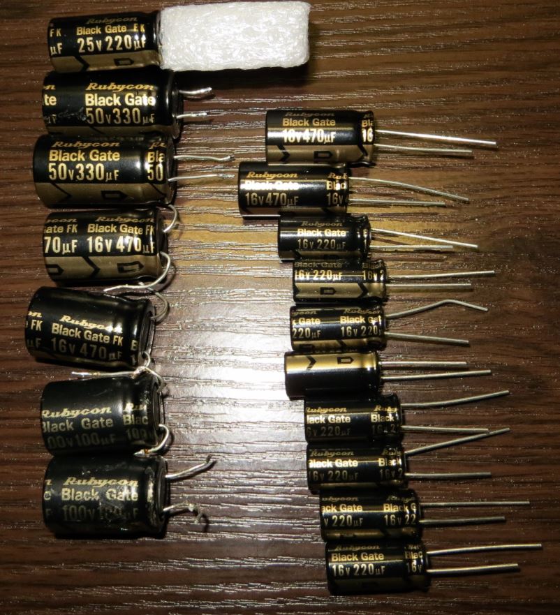

    Кстати Блэк гейты, (после обладания фоно корректором на них) перестал считать подходящими и самыми лучшими конденсаторами. Звук у них очень хорошо, но есть сопоставимые с ними по звуку. Но БГ существенный недостаток - они долго прогреваются и долго выходят на рабочий режим после каждого включения. Пока прогреется аппарат - уже устал слушать и время на слушание пластинок подошло к концу. Короче длительный разогрев очень нервирует, а звук -звук великолепен.
    Остатки неиспользованных БГ в тумбочке.
    Также в блоке питания на каждый диод напаял по ещё одному такому же - сверху прямо к ножкам диода - это добавило энергетики басам.
Название:	LYNX04  БП 03 06 2016-  9.jpg

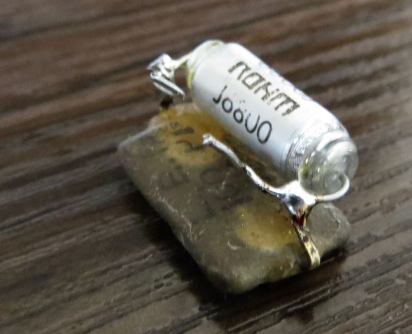

    Добавил на с21, с19 - чешской слюды - получилось полистирол 6800 пф (по прибору 6700)+100 пф серебро в слюде в воске.
    Просто не было других под рукой малогабаритных серебрено слюдяных конденсаторов. Но вот рядом стоят микросхемы и они сильно греются - не потечет ли воск?

    На звуке сказалось положительно - чуточку разборчивее стали ВЧ.

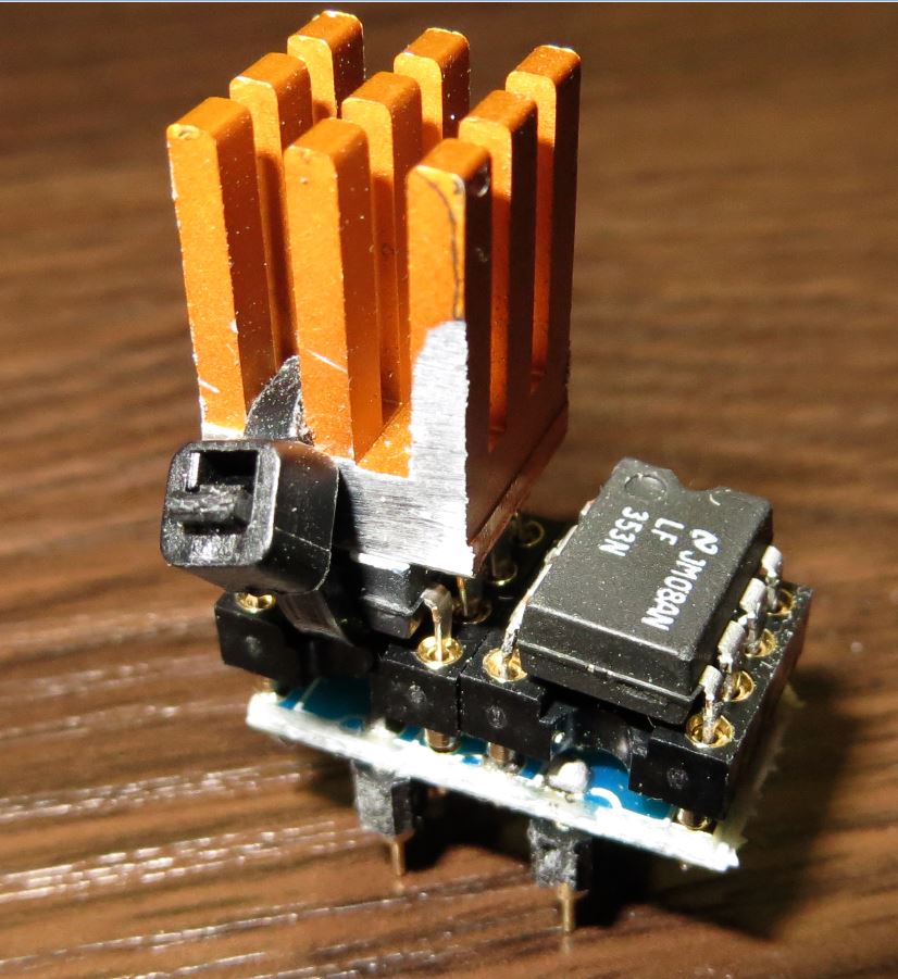

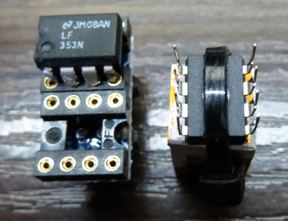

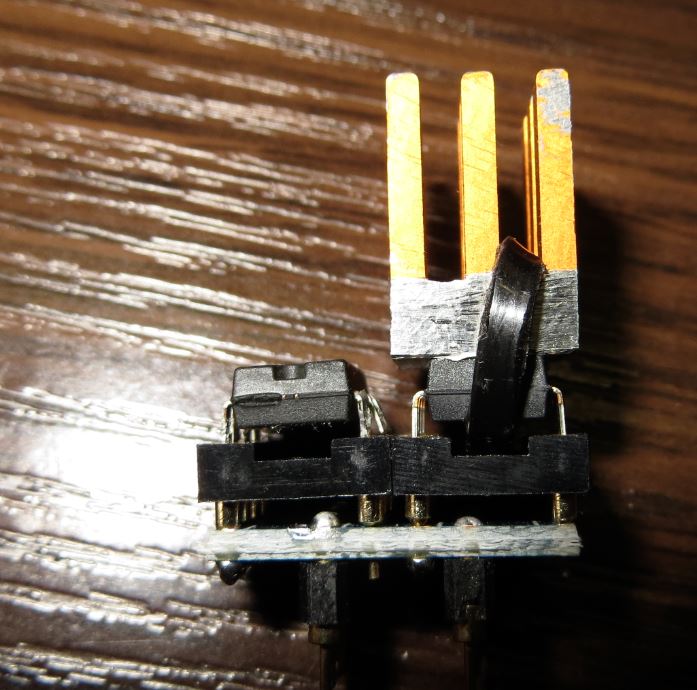

    1,191
    По умолчанию Re: LYNX 04 - виниловый корректор

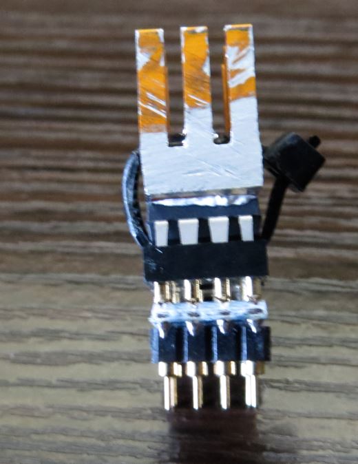

    Лето. Микросхемы греются, перегреваются и падает усиление. Пришлось мудрить с радиаторами. У нас не нашел специальных радиаторов для таких микросхем. Распилил радиатор от компьютерного чипа с материнской платы и приделал хомутами. Пока так посмотрю хватит ли их.
    Это как? чет новое- при перегреве знаю могут выйти из строя но чтоб падало усиление заданное ООС - просветите .
    Читайте даташиты на микросхемы, сопротивления - там даны разные графики изменения параметров при выходе за пределы рабочих температур радиоэлементов. Усиление падает у всего фоно корректора - а что, конкретно, влияет на это разбираться лень. Поставил радиаторы - посмотрю помогает или нет. А было -через три часа работы приходилось ручку усиления у усилителя до конца выворачивать с середины, что бы нормально слушать. Может это и другое такой эффект давало. Но все ставят радиаторы - я вот не поставил сперва, сейчас поставил.
    Вы явный представитель агенства -"Пурга" ( еще раз повторяю что при выходе за пределы рабочих температур микросхемы выходят из строя- тепловой пробой) вначале не ленитесь- разберитесь что влияет на усиление.
    P.S.У меня собран корректор по мотивам LYNX 04 и представляете ничего не греется и не падает несмотря на отсутствие радиаторов(вернее радиаторы присутствуют только в БП) - хотя в Крыму пожарче чем городе Сведлова.
    Так что ищите вероятнее всего подвозбуд ( или резисторы с совсем хреновым ТКС).
    По мотивам это совсем не то, что в оригинальной версии. У меня это наверно двадцатый корректор, были и ламповые и транзисторные и микросхемные. Так, что по мотивам - общее это только "мотив" - а остальное только в рамках фантазии того, кто собирает по мотивам.
    Греется BUF634P
    Греется BUF634P
    http://pdf1.alldatasheet.com/datashe...WN/BUF634.html
    НЕ даром у нее есть исполнение ТО-220 в транзисторном корпусе для крепления винтом на радиатор. Рабочий диапазон температур 100 С , а максимальный 125 градусов. А рекомендованная температура не более 45 градусов. POWER DISSIPATION падает в зависимости от роста температуры.
    Я собрал оригинальную версию. И доволен. Все детали расписал выше. Хреновых деталей не ставил, в принципе. А что у вас там "по мотивам" только вам и известно.
    К тому же не исключена возможность, что через е-вау купил поддельные микросхемы или отбраковку, по цене оригиналов.
    Ну это ваши фантазии- по мотивам это означает - собственная печатная плата под смд резисторы замена Ad743 на АД745 и вместо BUF634P - BUF634U в соик корпусе( просто автор просил не называть конструкции не от него LYNX 04 поэтому и по мотивам)
