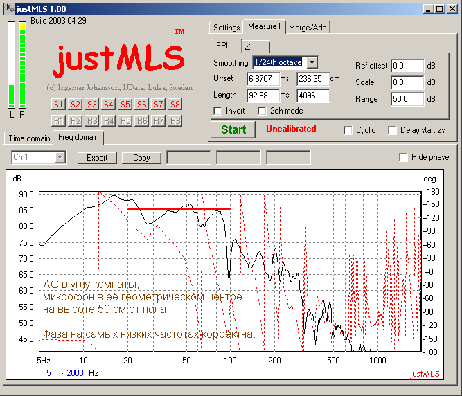

    По умолчанию Re: демпфирование комнатных стояков
    Картинка Макса впечатляет, но могу не отметить, что с ЭМОС у меня в середине комнаты (в области прослушивания) тоже пики и провалы не более 5-7 дБ в диапазоне 20-200 Гц.
    Стало быть, я пока что могу не париться.
    (картинка старая, тогда еще у меня до 100 Гц саб работал, потом я подрихтовал стыковку полос под 200.)
    (Блин, смущает меня всё же задержка, да еще противофаза… мозг как обычно не работает, но что-то не верится в корректность "атаки" баса, что-ли…)
