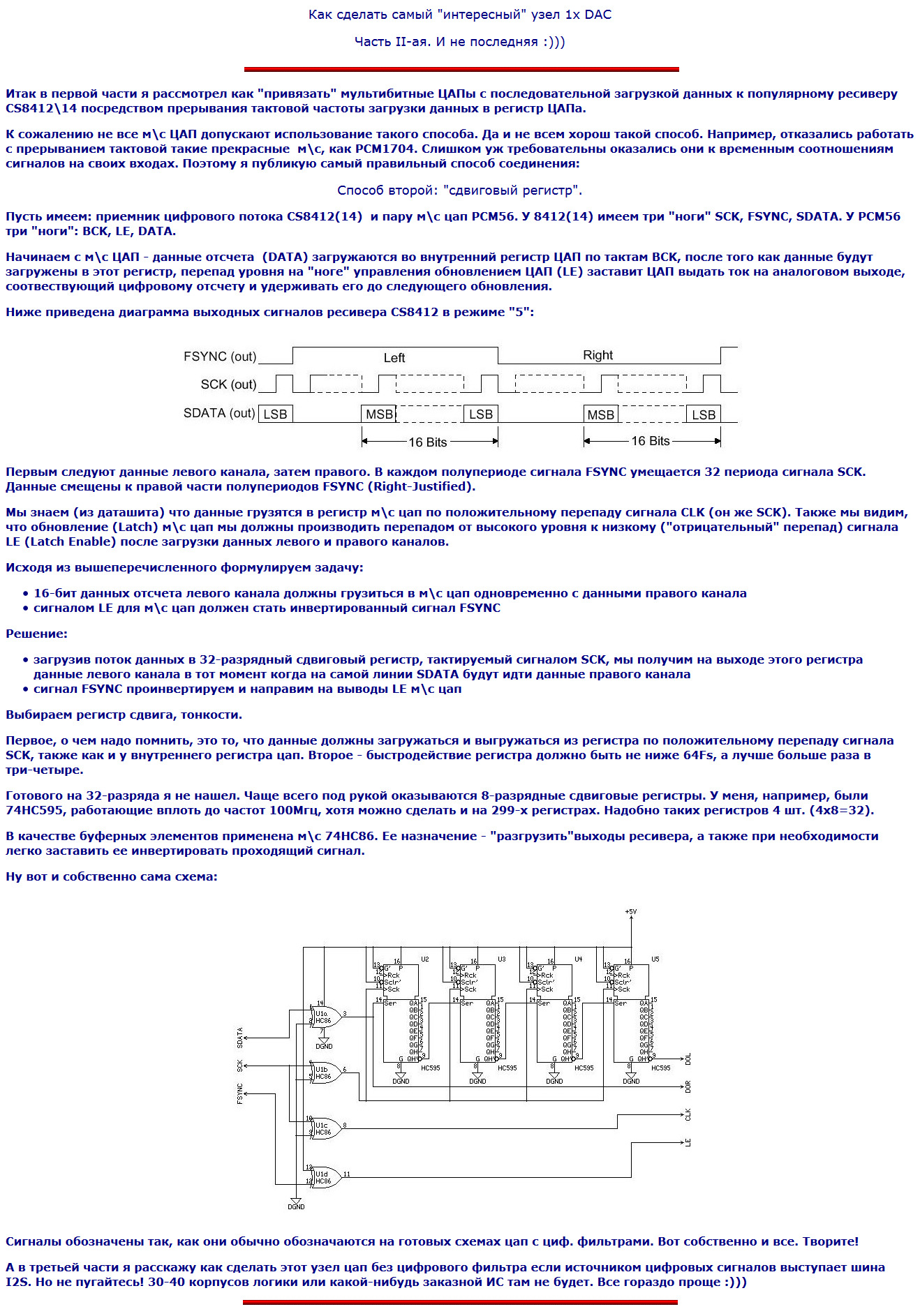

    Начну по порядку.
    Захотелось мне собрать СПДИФный ЦАП. Купил я WM8804 и PCM1754 Покурил даташиты,спаял все нормально работает...Однако звук у PCM1754 мягко говоря так себе.
    Потому решил я пробовать разные цапы привешивать к WM8804 и сравнивать.
    Вся конструкция собрана на макетке в виде модульного конструктора.
    Следующим ЦАПом был PCM1742 выдернутый из дохлого ДВД плеера.
    Скачав даташит на него понял что он SW control и расстроился,но не надолго.
    В даташите написано что при подаче питания на PCM1742 он ресетится и по умолчанию становится в режим 24BIT LJ. А так как WM8804 легко конфигурируется в этот режим ,то через 5 минут у меня уже все играло.
    к стати PCM1742 не сравнимо лучше PCM1754.
    Далее порывшись в хламе нашел 2шт PCM56P and LC7881.
    Но если с LC7881 все понятно у нее 16bit RJ MSB first. то PCM56P не могу вкурить и все!
    Собрать хочу по схеме во вложении CS8412+PCM56P только с WM8804 . Не могу понять что за режим такой у этой CS8412 L/R 16BITS LSBJ ??? И умеет ли WM8804 так выдавать??? вот помогите пожалуйста
    пысы форум и доки курил так что аж посинелНажмите на изображение для увеличения.

    Я конечно дико извиняюсь ,но может кто нибудь компетентный все же зажжет свет в конце туннеля???
    дело в том что плис это конечно классная штука ,но лично мне для одного этого эксперимента с РСМ56 придется потратить не одну неделю чтобы разобраться как и что работает.
    По сему скажите хотя бы,что бы услышать характер этих цапов ЭТА схема пойдет или она вовсе не работает???Название: 134426.thumb.jpg

    Даже в первом посте рабочая схема.

    Короче, нужен сдвиговый регистр. В 74-й серии море... в т.ч на 16 разрядов есть. Только я в непонятках - если сервопроц выдаёт 48 бит, по 24 на канал, то на 24 и надо сдвигать? Т.е. полслова? А если 64 - то на 32? И есть ли способ LJ в RJ перевести, если что...?

  18. #77
    Завсегдатай Аватар для yan
    21.12.2004
    Чебоксары
    1,266
    По умолчанию Re: Помогите разобраться с ЦАПами PCM56P
    Цитата Сообщение от Lexus Посмотреть сообщение
    разве без экспериментов не понятно, что фазовый сдвиг в половину периода дискретизации на ВЧ сильнее выражен, чем на НЧ? Это где же такую акустику зарубежные собратья видели, что при сдвиге ее позиции на миллиметры изменяется время отклика на различных частотах? Не одно и то же это - сдвиг позиции акустики и фазовый сдвиг в приведенных выше схемах. Совсем не одно и то же.
    Я не спору ради. Поясните пожалуйста свою точку зрения.
    Ведь временная задержка между каналами ровно с 1/88200 секунды. 11 мкс, и от частоты эта разница не зависит.
    Ясно, что для килогерца период, 360 градусов это 1000мкс, а для 10килогерц уже 360 это 100мкс.
    Но ведь от того, скольки секундам сответствует один градус задуманной нами частоты, в "неправильном" ЦАПе задержка 11мкс не превратится ни в 22 ни в 5,5.
    Для любого сигнала будет 11.
    или через скорость звука в воздухе 340м/с
    будет 3,4 милиметра.
    Вне зависимости от того, сигнал какой частоты воспроизводится,
    вне зависимости от того, сколько микросекунд мы хотим ставить в соответствие одному градусу.
  19. #78
