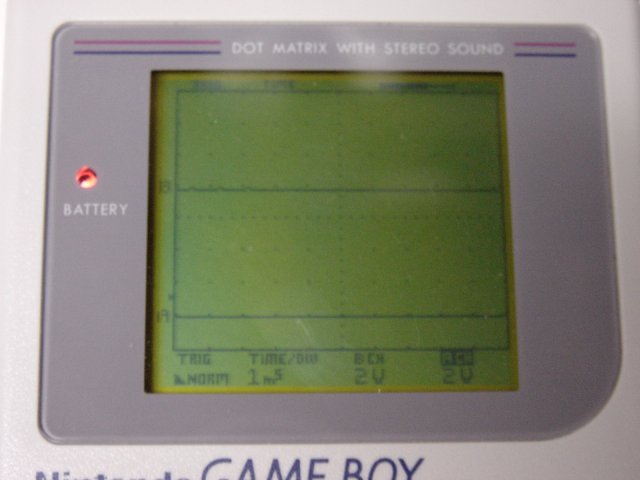

    Есть еще интересная статья изElector Electronics О том, как из игрушки Game Boy получить "игрушечный" двухкан.осц. с част.дискр. 1МГц, зато карманный!
    Это сон какой то !!!!! Валяется дома такая шняга , бой этот , от Нинтэнды ! Давай ссылку , актуально !

    [ADDED=Alex_lv]1138487354[/ADDED]
    Только за пиво
    http://www.semis.demon.co.uk/Gameboy...mo/DsoDemo.htm
ID:	7744   Нажмите на изображение для увеличения.

    Alex_lv, эээ... Это что? осциллограф само сабой как это?
    вот уж на ночь глядя озадачился. сколько каналов у него? и какая частотка? Блин, одним словом ХОЧУ!!!! Мож подумаем как нам всем такие заполучить?
    [ADDED=SinteZ]1138487638[/ADDED]
    1мГц. Да даже столько для такого чуда нормально!!!

    SinteZ Канала 2. Частота дискретизации 1МГц, т.е. частотка до 50Кгц без проблем. Комплектуха баксов 20-30 более менее доступна в Москве. Прошивка тоже вроде есть. Вопрос в самом GB у нас за нее хотят 50-60уе :twisted: и в плате. Посмотрим что belka на это все скажет. Может еще кто-нибудь заинтересуется.

    Alex_lv, да я вот и приставках осциллографах для компа думал, только нормальные довольно дорогие, дешевле обычный стационарный купить. И опятьтаки в домашних условиях такую плату не сделать. Вот и подумал мож где такие картриджи продают. А штуковина действительно наверно хорошая. Положил в карман и вперёд

    SinteZ Картридж не продают, его самому делать надо, ручками А если и будут продавать, то цена??? А платы, я думаю, можно у Bob Sinclar заказать.
