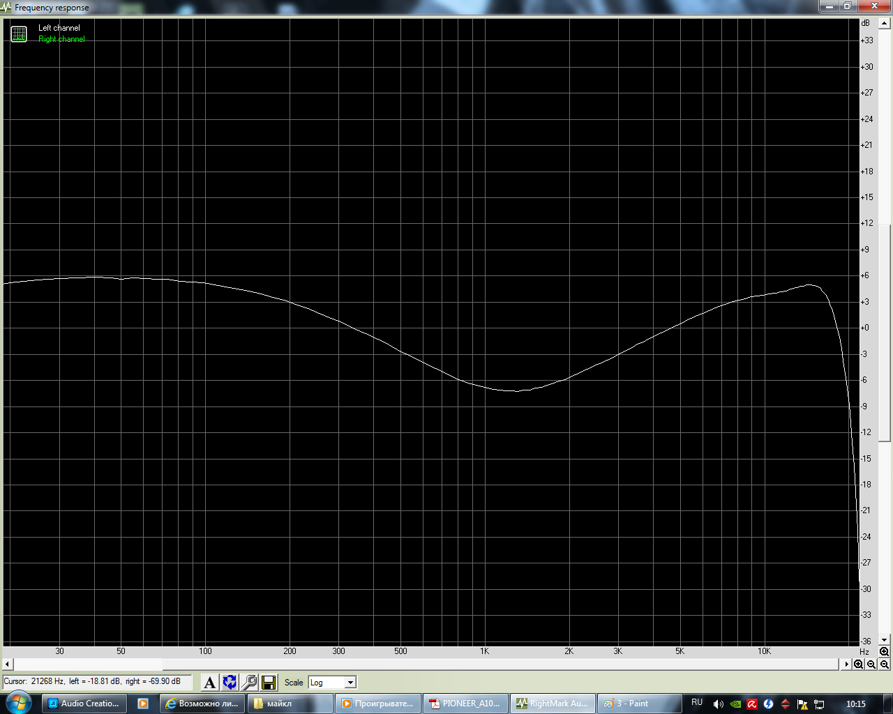

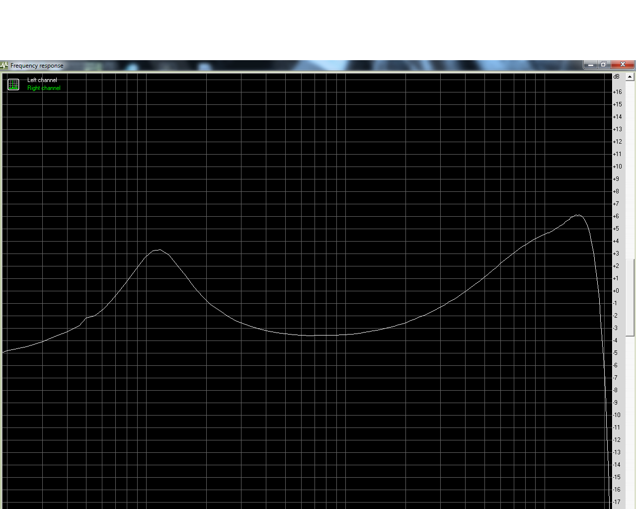

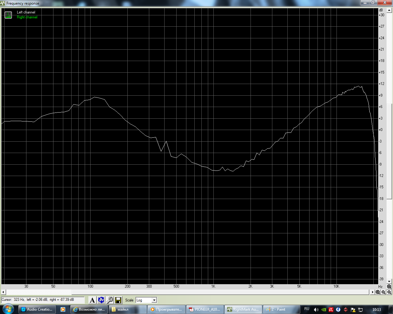

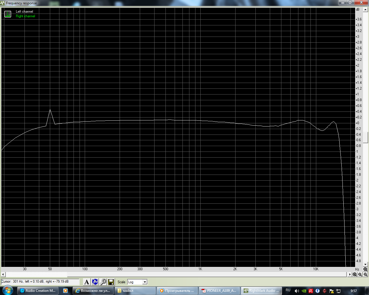

    Сделал замеры усилка непосредственно с выхода на колонки во всех режимах. Режимы по названию скринов:
    1. direct
    2. loudness, нч и вч в среднем положении (0db?);
    3. loudness, нч и вч на максимум;
    4. loudness выкл, нч и вч в среднем положении;
    5. loudness выкл, нч и вч на максимум;
    В режиме директ и при темброблоке в нейтралке частотка почти одинаковая, только во втором случае более дрожащая и на обоих откуда-то даже появился горбик на 50 гц, с наушников его не было.
    loudness в нейтралке дает нормальную вроде бы ачх, такую, какую и должен по идее выдавать, а вот дальше начинается лажа - высокие увеличиваются нормально, а низкие горбом на 125 гц. Такая же ситуация и с выключенным loudness.
    Так какие можно сделать выводы? Все-таки режектор баса? Тогда где - в темброблоке или в самом усилке?
    Для меня эта тема была бы закрыта, если бы усилок не воспроизводил нужные нч вообще, но не смотря на маленький транс, маленькие емкости, если ему подавать нч на входе, он нормально их воспроизводит. Другое дело, что могли действительно в целях его же безопасности сделать где-нибудь ограничение, чтобы не надорвался. Вопрос - где?

  11. #70
    По умолчанию Re: Возможно ли улучшение (твик) усилка Pioneer A-109?
    У меня по логике получается темброблок, потому что режется или криво добавляется при разных уровнях.

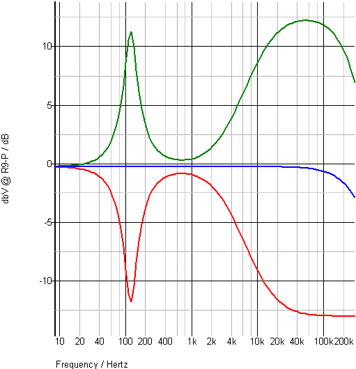

    Если на "директ" басов не хватает - надо на боксы обратить внимание...
    А темброблок действительно кривой:
    Сергей
    Снятся людям иногда
    Дорогие провода...
    Поковырял в симуляторе темброблок, теперь советы:
    1. Для пробы закоротить конденсаторы С759 С760 - 0.47uF - басы будут регулироваться от 0 Герц. а не горбом на 100 Гц.
    2. Если понравилось, то попробовать заменить С759 С760 на 10uF , R761 R762 заменить на 510 Ом, можно и прямо сверху напаять - центральная частота регулировки будет 33 Герца, диапазон +-10дБ.
    3. если хочется , чтобы басы от 200 Герц уже поднимались ( диапазон расширить ) , то уполовинить 0.1uF C763 C764 до 56nF .
    Фсё!
    Вместо замены C763 C764 можно уполовинить резисторы на 82К R767 R768, например напайкой сверху таких же.
    Так же и с конденсаторами С759 С760 - просто напаять сверху( или снизу )
