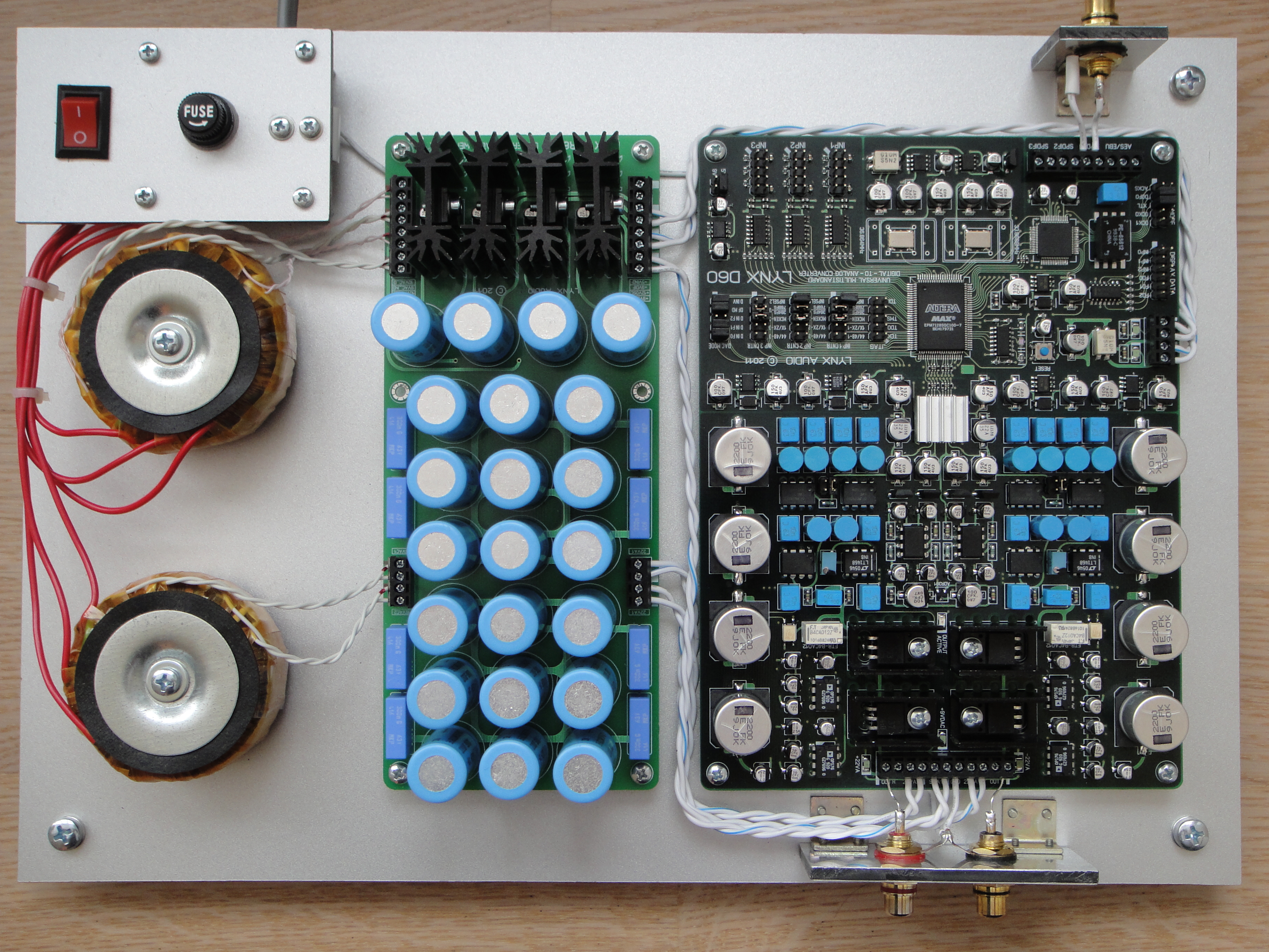

    По умолчанию Re: Lynx D60.
    На днях получил посылку из Питера от Сергея (ака Volos
    Lynx Audio) с готовой платой и блоком питания.Конструктивно ЦАП Lynx D60 выполнен на высоком профессиональном уровне. Сегодня скомпоновал и проверил на макете D-60 по SPDIF.Подключил к моему SE на 300b.
    Звучание масштабное,сцена отлично выстраивается,хорошая передача
    эмоций и атмосферы.Хочу особенно отметить натуральность тембров инструментов.В общем, мне понравилось.Планирую подключение и использование ЦАПа по I2S.
    Благодарю за Ваше изделие.Успехов в дальнейших разработках!
    Могучий на вид девайс) и макет отличный.
    Выглядит весьма аккуратно А откуда трансы, если не секрет?(Особенно крепёж интересует, у моих от Дмитрия его не было в комплекте)
    Трансы + крепления шли в наборе с платой ЦАП и блоком питания.
