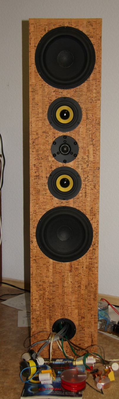

    Прошу у всех прощения, что опять поднял эту тему.
    Я просто хотел поделиться сделанным... Кто же мог подумать, что будет... как всегда!

    только аргументы вы приводите слабоватые, да и по сути дела они не ваши, пересказы других людей.
    Чтобы не быть голословным, вот мой проект за последние два года тусовки на веге (еще в работе)
    Audiomaniac, а что вы сделали для хип-хопа?
