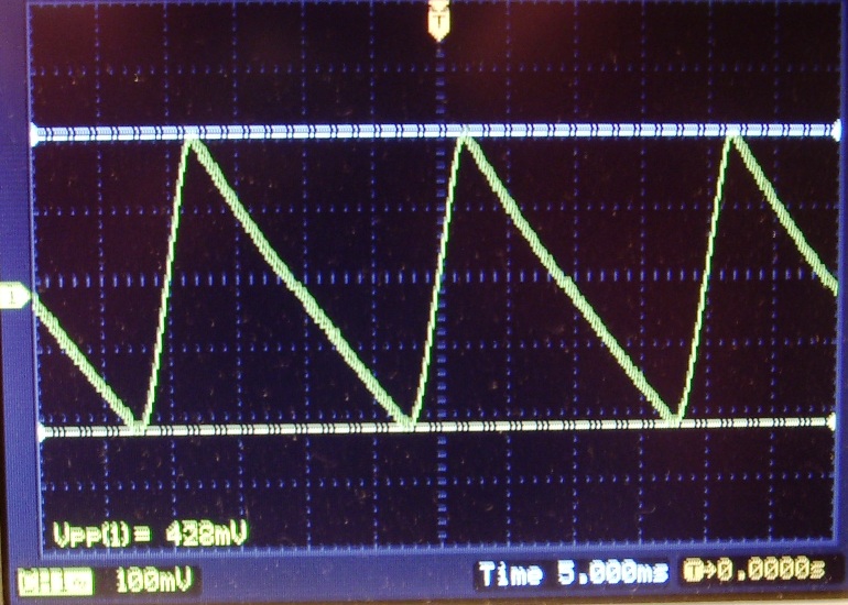

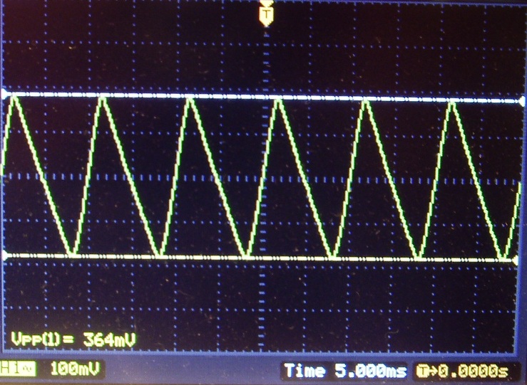

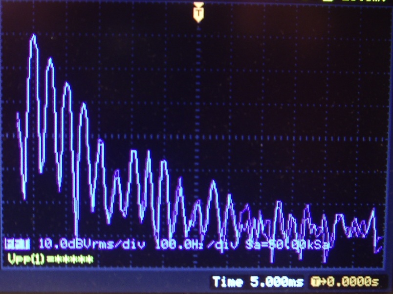

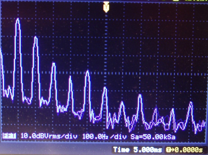

    По умолчанию Re: Почему однополупериодная схема лучше?
    Удивительное утверждение. Выше уже писалось, что у ОППВ амплитуда импульсов будет выше, а частота следования меньше, поэтому спектр будет шире. Ведь энергия импульса пропорциональна квадрату величины импульса тока.
    С какого перепуга спектр станет шире? Я писал, чтобы амплитуда импульсов были одинаковы надо использовать кондер поболее (в 2 раза).
    Причом помехи растут по квадрату импульса тока, т.е. амплитуда больше вдвое - помеха больше вчетверо.
    Неизвестная для меня физическая величена - помеха. Возвести пульсацию в квадрат и назвать ее помехой = глупость в кубе. ИМХО
    Дырки не летают, зато летают положительно заряженные ионы остаточных газов.
    Удивительное утверждение. Т.е. у вакуумного диода от этого появились переходные процессы. Смело однако.
    Специально для теоретиков слепил схемку и снял спектр. Для моста и ОППВ. У ОППВ емкость в 2 раза больше.

  5. #65
    27.02.2005
    село Самбек
    2,080
    Спецом для адептов кубизма глупости:
    Идеального монтажа не бывает. Реальный монтаж всегда имеет паразитные индуктивность и йомкость. И потому любой реальный монтаж всегда "звенит" после каждого "щелчка по носу", например в виде какого-то импульса тока, откуда бы он ни взялся. Этого "звона" нет в сигнале и потому он есть помеха. И энерхия этой помехи определяется паразитной индуктивностью монтажа и квадратом тока через неё.
    Надо сравнивать при прочих равных условиях.
    А Вы что же, не знаете, что вакуумный диод имеет обратный ток, не равный нулю? Причем, как на постоянном токе (хотя бы из-за наличия остаточных газов), так и на переменном (из-за паразитных емкостей).
    Если верить Вашим графикам, то даже при неравных (в пользу ОППВ) условиях суммарная энергия гармоник у ОППВ примерно вдвое больше, чем у моста, т.к. величина гармоник сопоставима у ОППВ и моста, а количество - вдвое больше у ОППВ, они идут вдвое чаще. В чем же тут бонус ОППВ?
