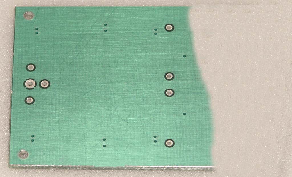

  8. #67
    Регистрация не подтверждена Аватар для AXE
    22.03.2005
    437
    По умолчанию Re: Винил корректор
    Цитата Сообщение от Немного звукотехник
    Второй стороны печатки не видно
    Теперь часть видно.
  9. #68
    15.06.2004
    Краснообск
    2,754
    Тантал надо брать с запасом по питаию раза в три. Тогда и не будет ничего шуметь.
    Шум тантала - тепловой. При высоких токах и блиских к граничным напряжениях, в обьемно порситом наполнителе начинаются локальные пробои (растет ток утечки)- что и проявляется как треск и шум в звуковых трактах. Когда на 5 вольтовых линиях ставить 16 вольтовые или 25 вольтовые танталы по питанию.. то работать они будут думаю даже лучше чем хорошие электролиты, зашунтированные пленокой, так как рабочие частоты тантала мегагерцы и фильтруют они лучше простых электролитов. для 12 вольт уже нужно бы вольт на 35 танталовые кондеры.... И скажем AD811 нужно уже ставить уже Осконы.
    Не нравится Осконы - ставьте Блекгейты.

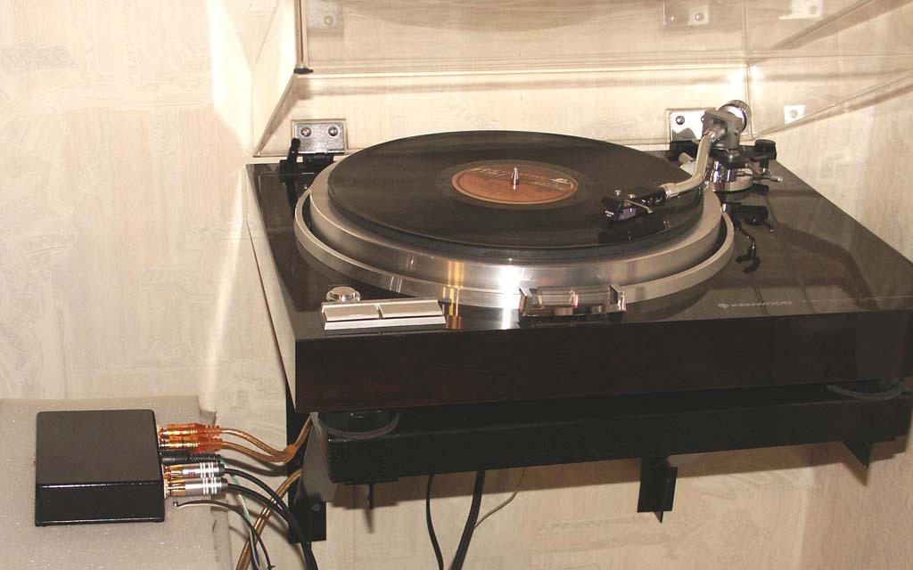

    Изделие "К" в работе.
