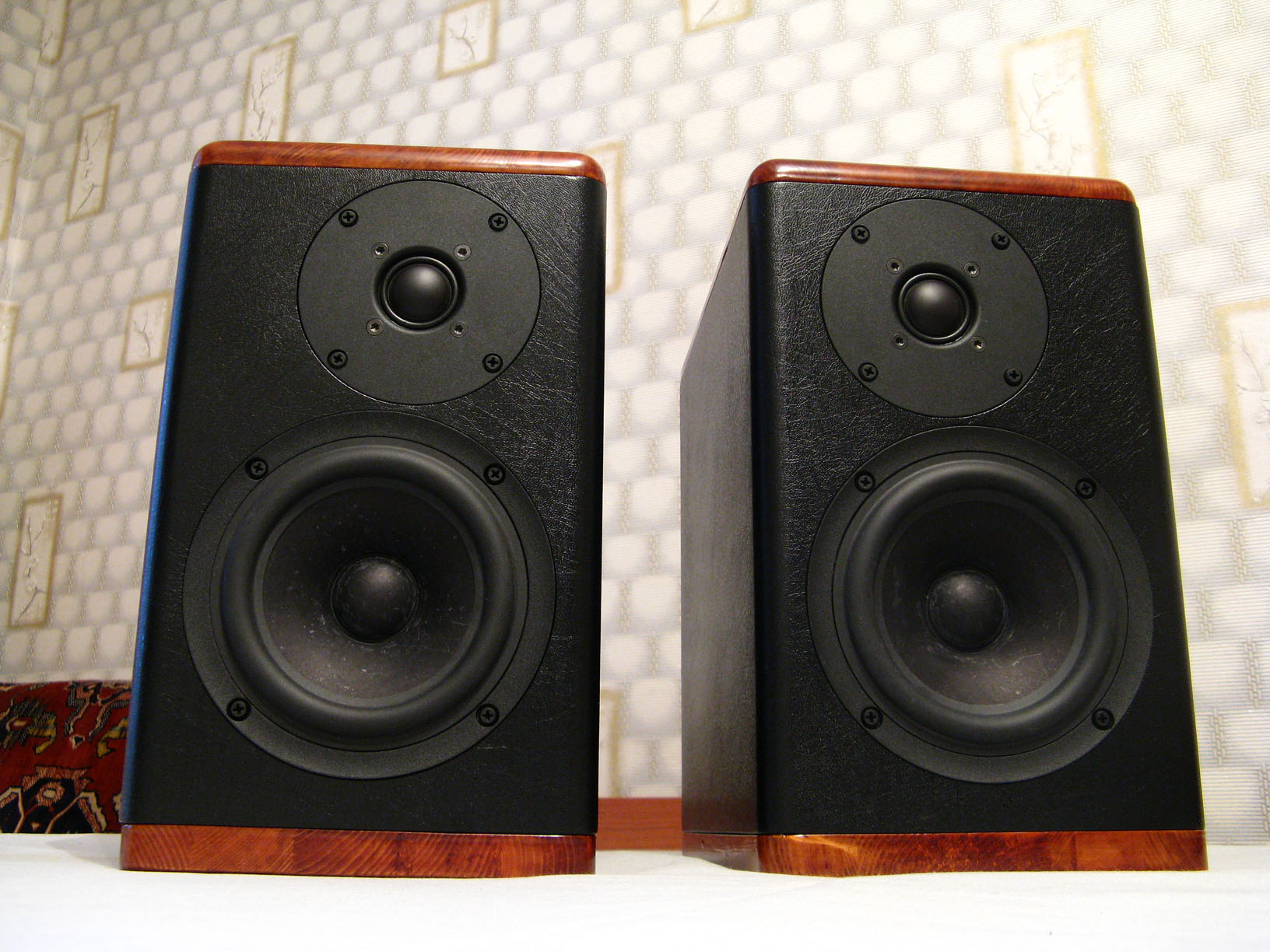

    Мы тут за LM-кой совсем забыли, что послушали еще и АС Романа. Получилось, я считаю, хорошо, тем более для первой самостоятельной конструкции. Есть недостатки в некоторой зажатости, неестественности на середине, особенно заметные на вокале. Причиной этого может быть и сведение, и сами динамики. Да и в двухполоске сложно добиться большего даже с дорогими головками.

    Отлично вышло. Пока не вступил вокал, я вообще проблем, кроме подрезанных НЧ, не замечал.
    Можно попытаться с ФЧХ поработать.

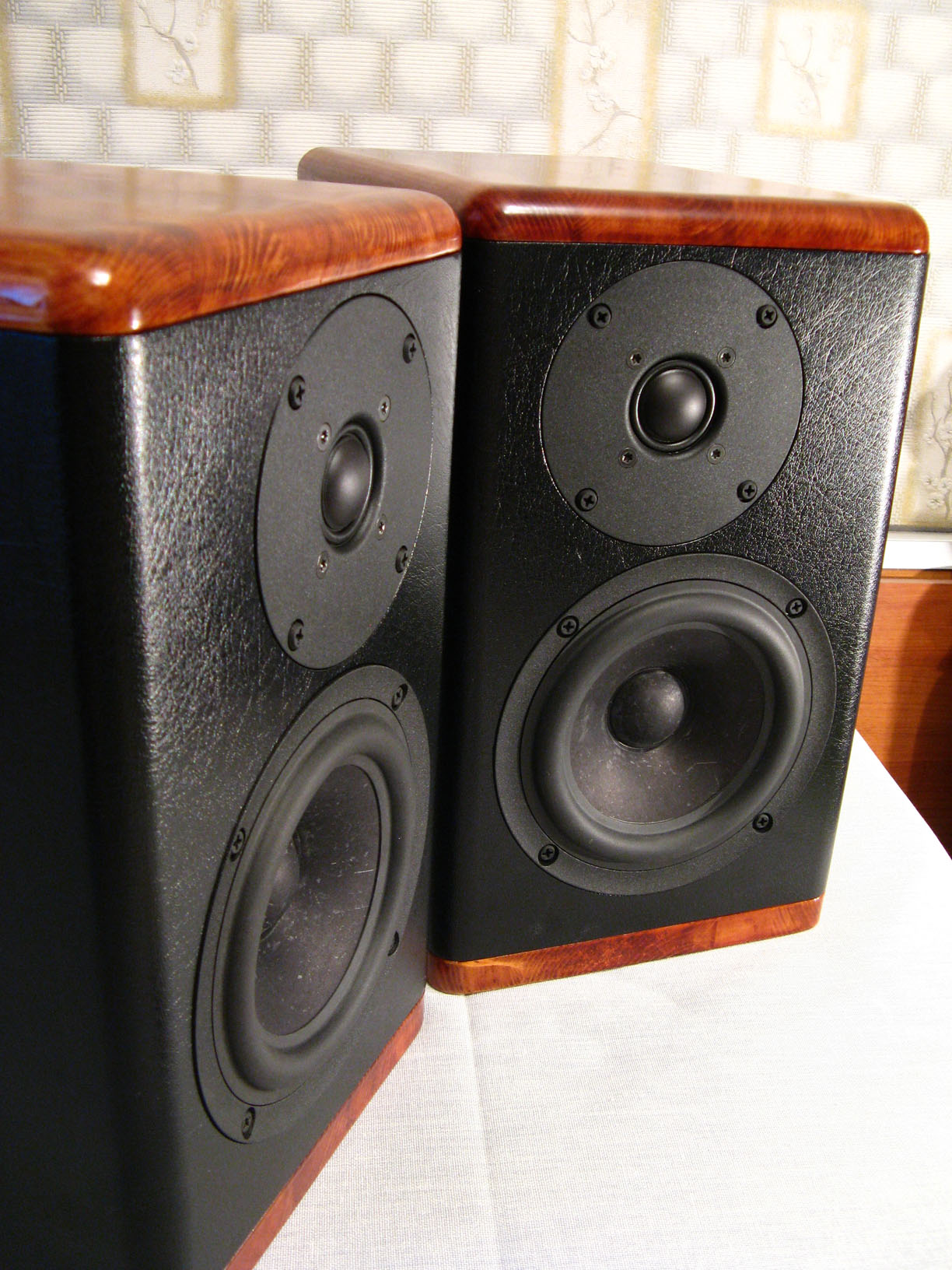

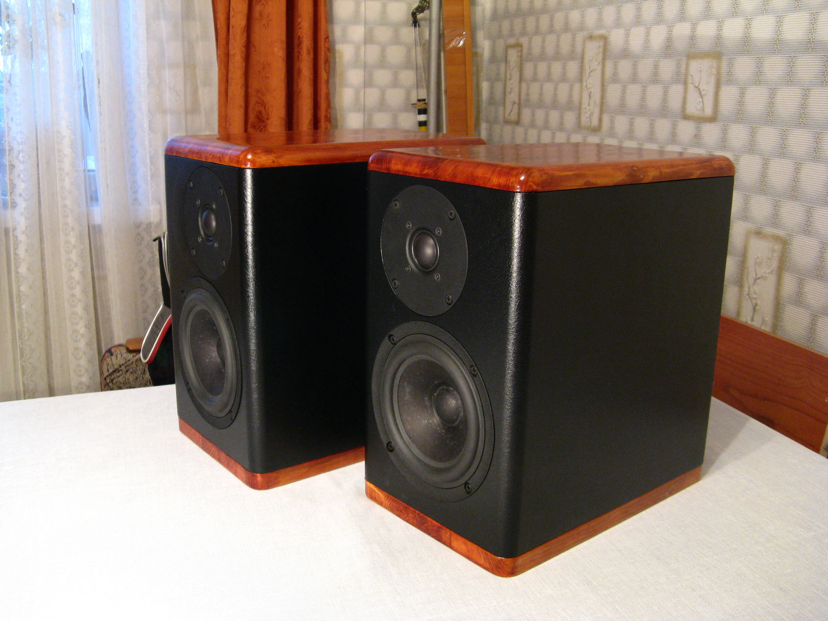

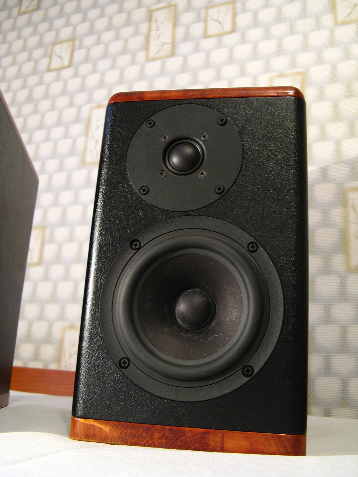

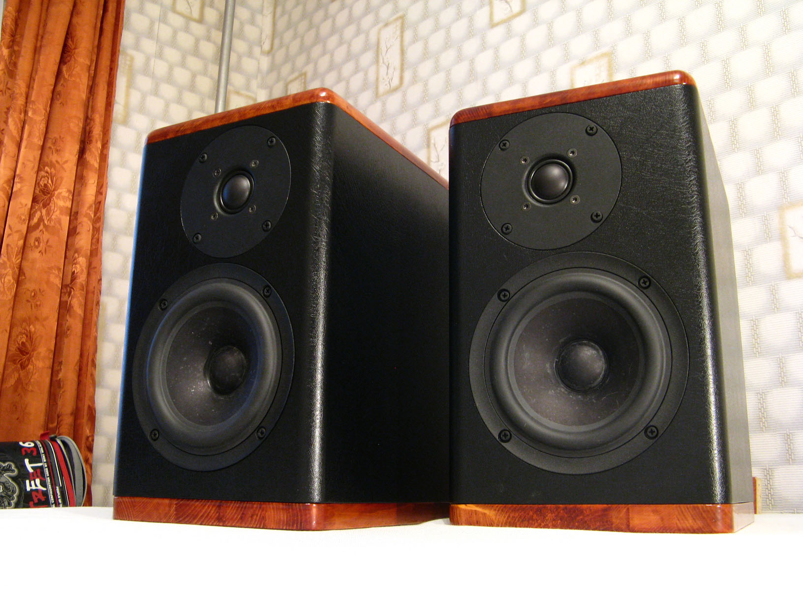

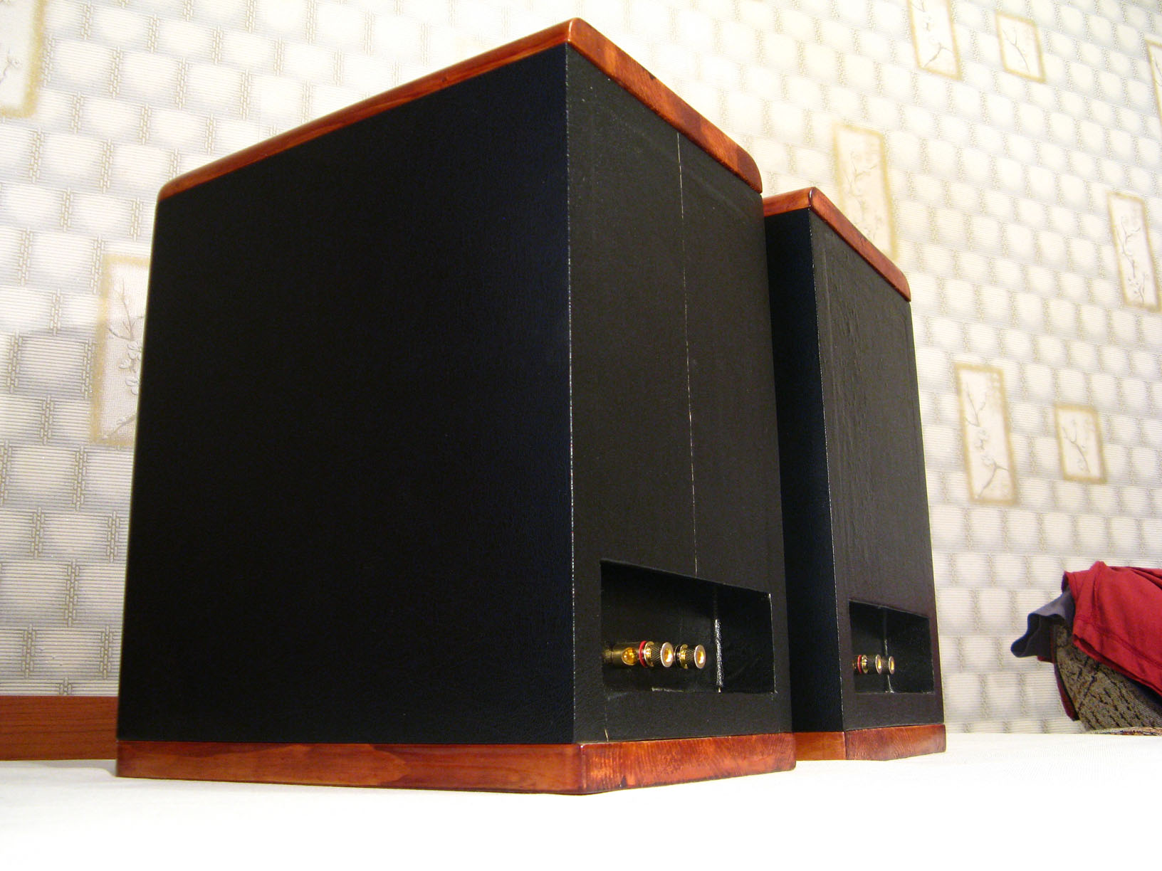

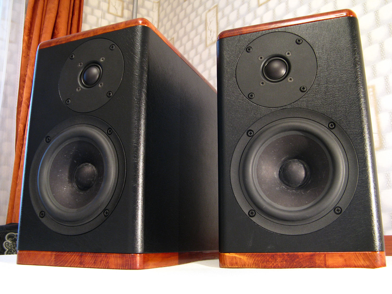

    долго здесь не отмечался, за это время АС приобрели свой окончательный вид

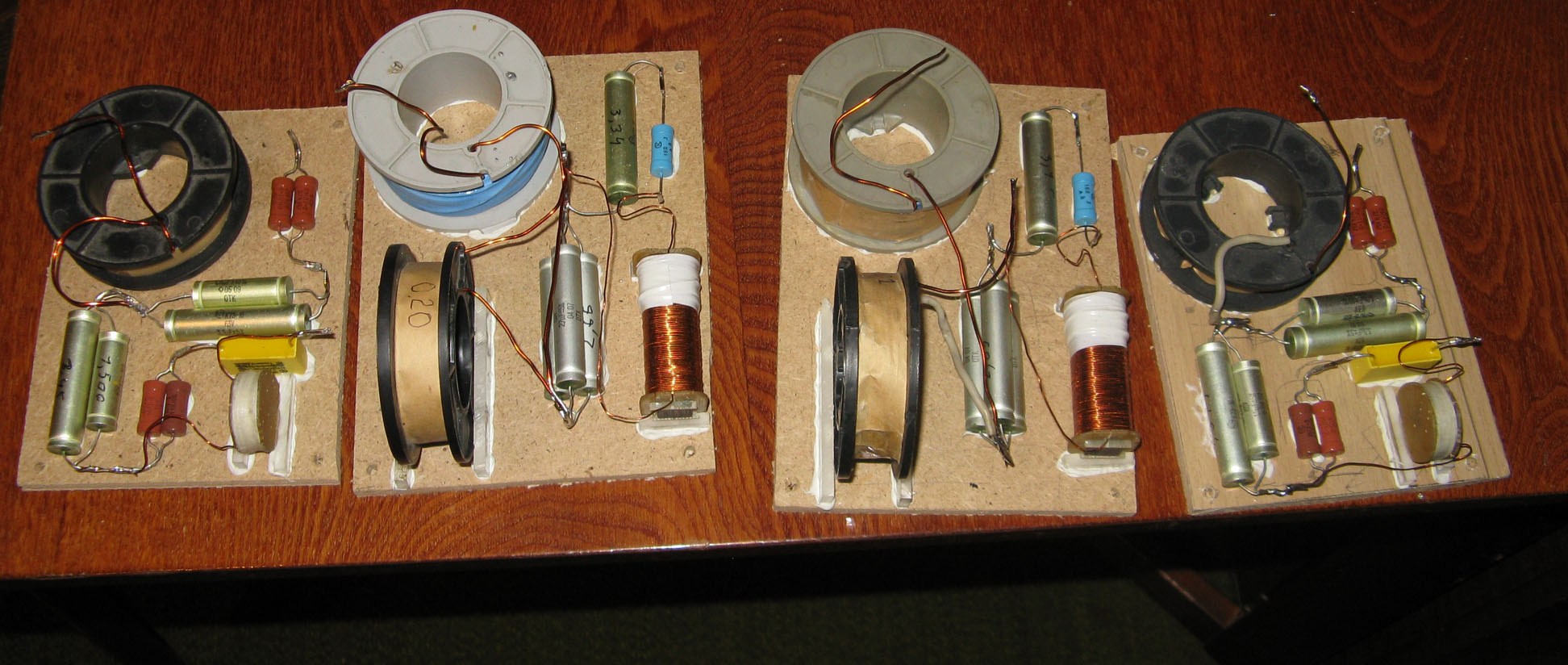

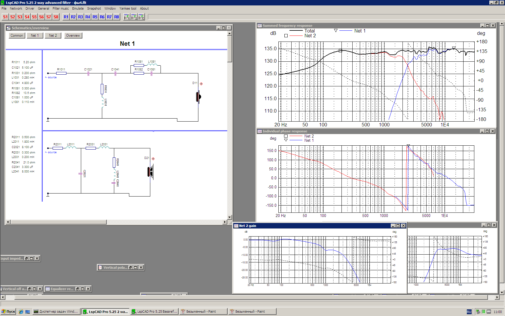

    фильтры вышли навороченные, подругому у мня не получалось. Пробовать разные варианты уже небыло сил, хотелось уже всё поскорее закончить и просто слушать.

    flipper, antiluser, вы, товарищи, просто зажрались уже, у одного и второго четырёхполоски, куда мне смертному до вас, так копаюсь потихоньку.
    Бас подстраивал под свою комнату, пришлось немного придушить Фи синтепоном, когда слушали у Игоря я тоже заметил нехватку нч. Ну ничего, вот роберусь, сговнякаю прау каналов ЭМОС, а там глядишь и середине полегчает.

    Что за марка лака? И эти деревянные штуки, они, как я понимаю, к основной стенке в конце клеились? Очень понравился дизайн. Пленка виниловая под кожу?

    locki, лак такой
ID:	177648 паркетный полуматовый
    вообще намучался я с ним, наносил кисточкой и от неё оставались маленькие пузырьси с воздухом которые никак и ничем не выгонялись. За исключением этого момента претензй к лаку нет.
    Плёнка - самая обыкновенная самоклейка под кожу по 60рублей за погонный метр. Накладки из соснового мебельного щита, покрытые морилкой под красное дерево. Когда лак набрал прочность, приклеил наклаки на жидкие гвозди

    Ruman, а катушки индуктивности самодел?Пропитаны ли чем нибудь?
    Часть из советского барахла, часть самодел. Ничем не пропитаны.

    Значит есть куда расти.., -зудят они.
    Т. е. поставить спеченные катушки и наступит совершенство
