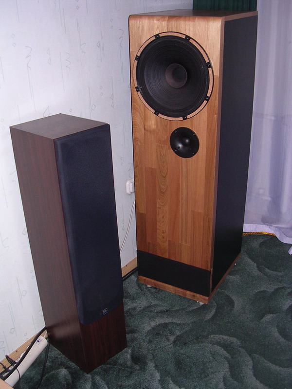

    Наконец пришли с Самоделки ВЧ динамики. Кое-как дождавшись субботы, установил. Самое трудное было - заставить себя вырезать отверстие в передней панели.
    Динамики подключены через Визатоновский фильтр (режет на 3 кГц) и для лучшего согласования с 75 ГДШ через потенциометр (тоже Визатон).
    Ну что сказать... ВСЕ получилось. Если и есть какие-то артефакты за счет наложения диапазонов, то я их (к своему счастью) не слышу. Звук ВЧ - мягкий, комфортный. Расширилась и немного углубилась сцена, стала более стабильной, частично решилась проблема узкой направленности широкополосников. Сейчас можно не выискивать при прослушивании золотую середину и потом сидеть не шелохнувшись. Сцена достаточно стабильная. ВЧ прочистились, ушла грязь, пропала вата.
    Короче - все нормально.
    Да, ВЧ динамики под ШП - это намного лучше, чем над ШП. Особенно при таких размерах АС. Из первого ряда партера переместился, по крайней мере, на 7-й.

    ВЧ динамики CIARE PT383 и сам процесс.

    Цитата Сообщение от barabass Посмотреть сообщение
    Начинается... и продолжается.
    Пожалуйста поподробнее про "Динамики подключены через Визатоновский фильтр (режет на 3 кГц) и для лучшего согласования с 75 ГДШ через потенциометр (тоже Визатон)."
    Что из себя представляет фильтр? Схему? Ссылку в и-нете.
