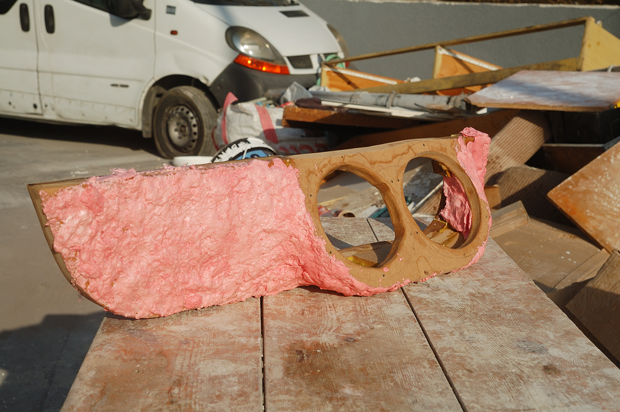

    Урра! Обтянул, не карпетом и не кожзамом, а толстой тканью, как применяется во вставках в обшивке - скромно и со вкусом. Получилось две складки под "сиськой" с динамиками - не видно их.
    Не обошлось без очередного фейла - обтянуть обтянул, а крепеж подиума к двери не продумал. Пришлось наделать дырок по периметру, и сейчас нужно найти красивые болтики с шестигранником, толстые и, видимо, с шайбами.
    Фото будут позже ночью, пишу с места действия.

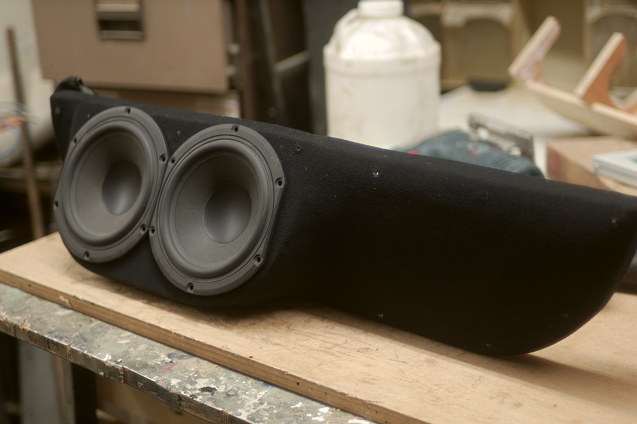

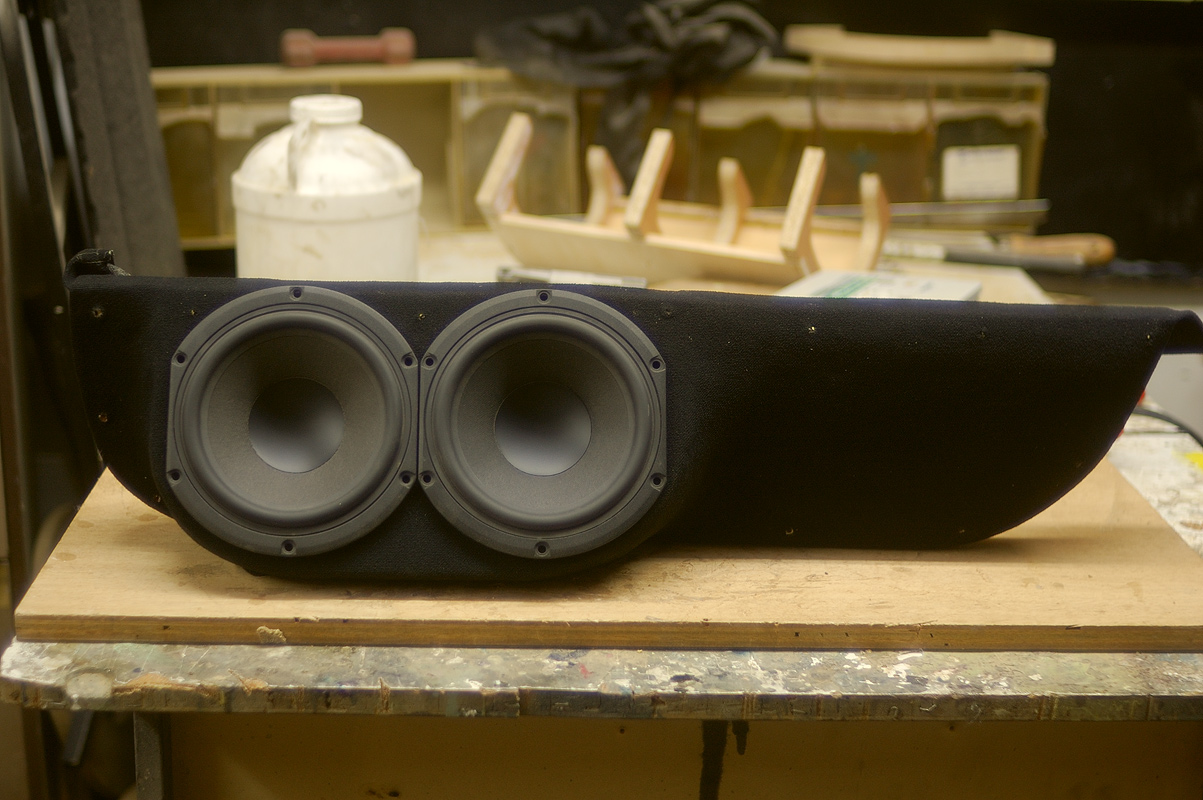

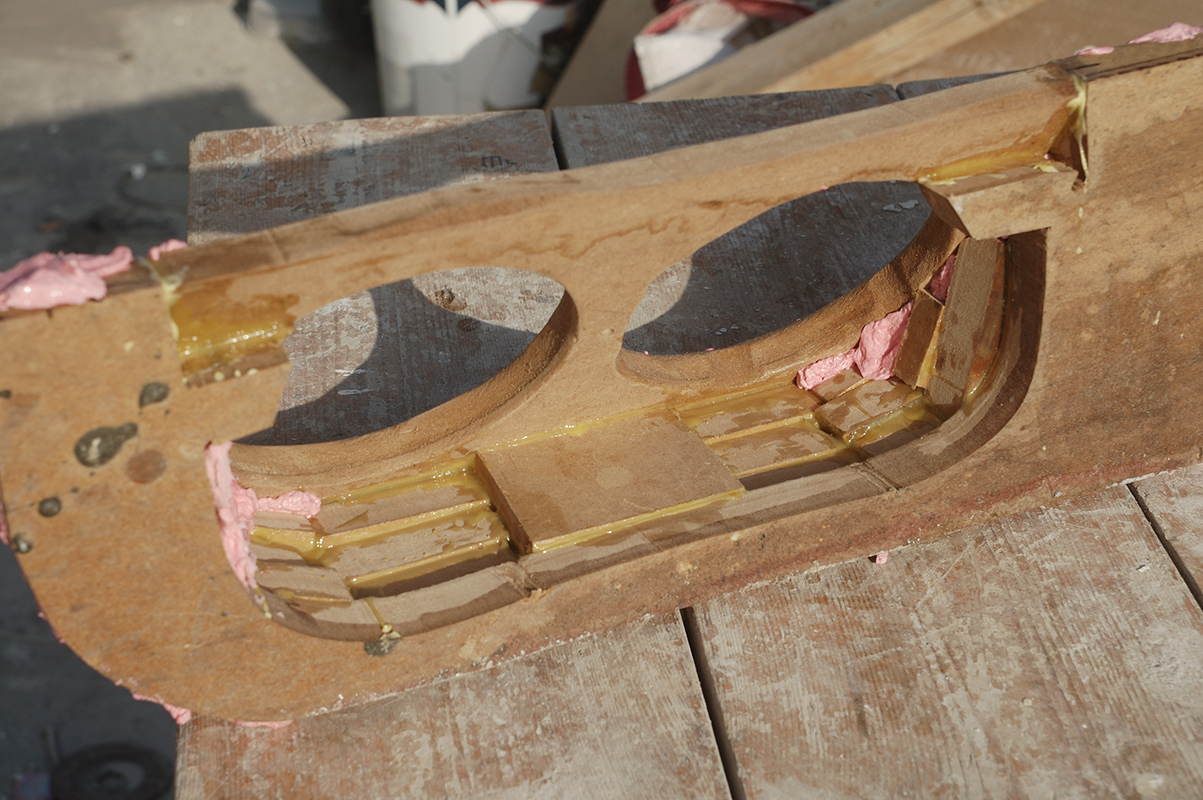

    Картинки...

  6. #65
    17.01.2008
    861
    По умолчанию Re: Машинка для рока
    Симпотно, вот только вес такой дверь выдержит?
  7. #66
    11.02.2006
    Недоступно
    2,303
    Без динамиков подиумы довольно легкие. Пенка ничего не весит, MDF - с окнами...
    А вот с динамиками - тяжелые Но центр тяжести ближе к петлям, поэтому рычаг будет коротким - а двери вполне крепкие - проблем быть не должно. Вот когда я еще и шумки наклею...
