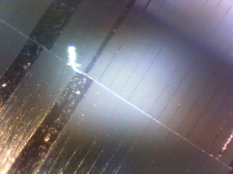

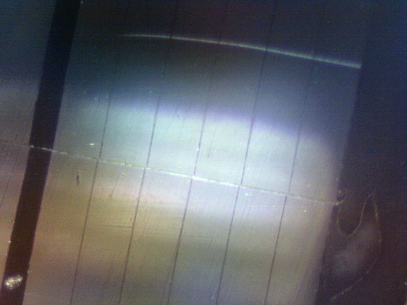

    По умолчанию Re: Шлифовка магнитных головок
    Может кому будет интересно - я тут тоже как-то озадачился вопросом полировки и для этой цели нарыл детский микроскоп от Intel QX3. Понятно, что матрица там совершенно никакая, учитывая его предназначение и возраст, однако если в него поставить нормальную подсветку полуваттным светодиодом и заменить родную камеру на плату от мегапиксельной (якобы) дешёвой вебкамеры, то для этих целей он подходит очень даже неплохо, особенно учитывая большое фокусное расстояние, которое позволяет эффективно сделать боковую подсветку. На Ибее они стоят три копейки, максимальное увеличение при родной матрице - 200x, если поставить вебкамеру, то получается ещё больше, поскольку площадь оной будет раза в три меньше родной. Для примера пара фотографий - восстановленного обычного пермаллоя и нового аморфного Кэнона из сэндвича:

    Правый зазор очень похож на зазор от правой головки:
