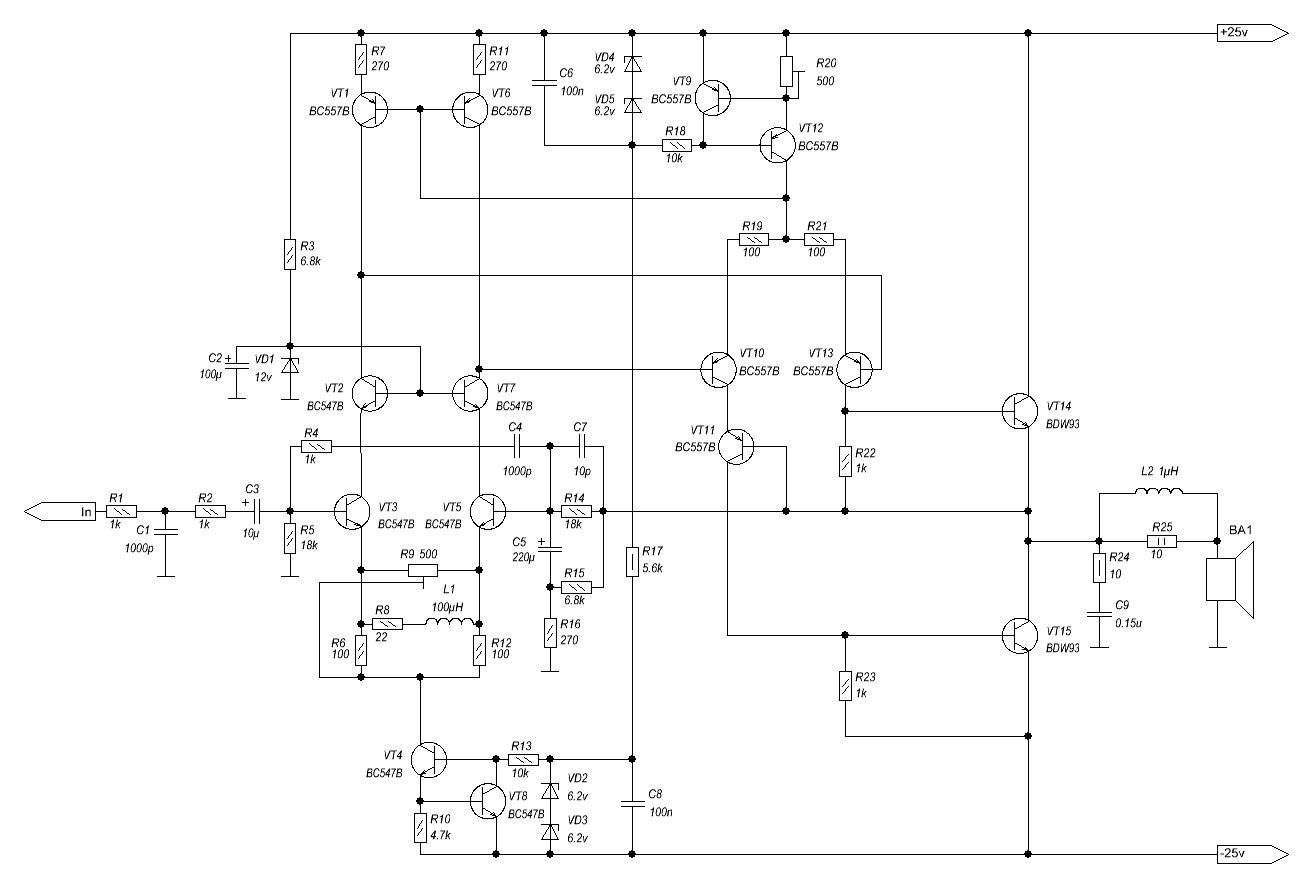

    Данная схема знакома уже более 30 лет и те которые собирали оригинал остались довольны и так что же потерпело изменений:
    1. Входной ДК стал каскодным + гст на 2-х транзисторах со стабилизированым опорным нампряжением
    2.Полоса частот УНЧ ограничена входными ФНЧ и ФВЧ на воде ДК
    3.Модифицированая схема синфазного стабилизатора тока покоя ВК
    4.Петля ООС по типу "Амфитонона"
    Собственно и все прошу не судить строго что ВК квази. Печатка каповский файл прилагаются.

    Номинал R10 4,7кОм не слишком велик????
    Отвечу за Джимми - конечно-же опечатка! 100-300 Ом.

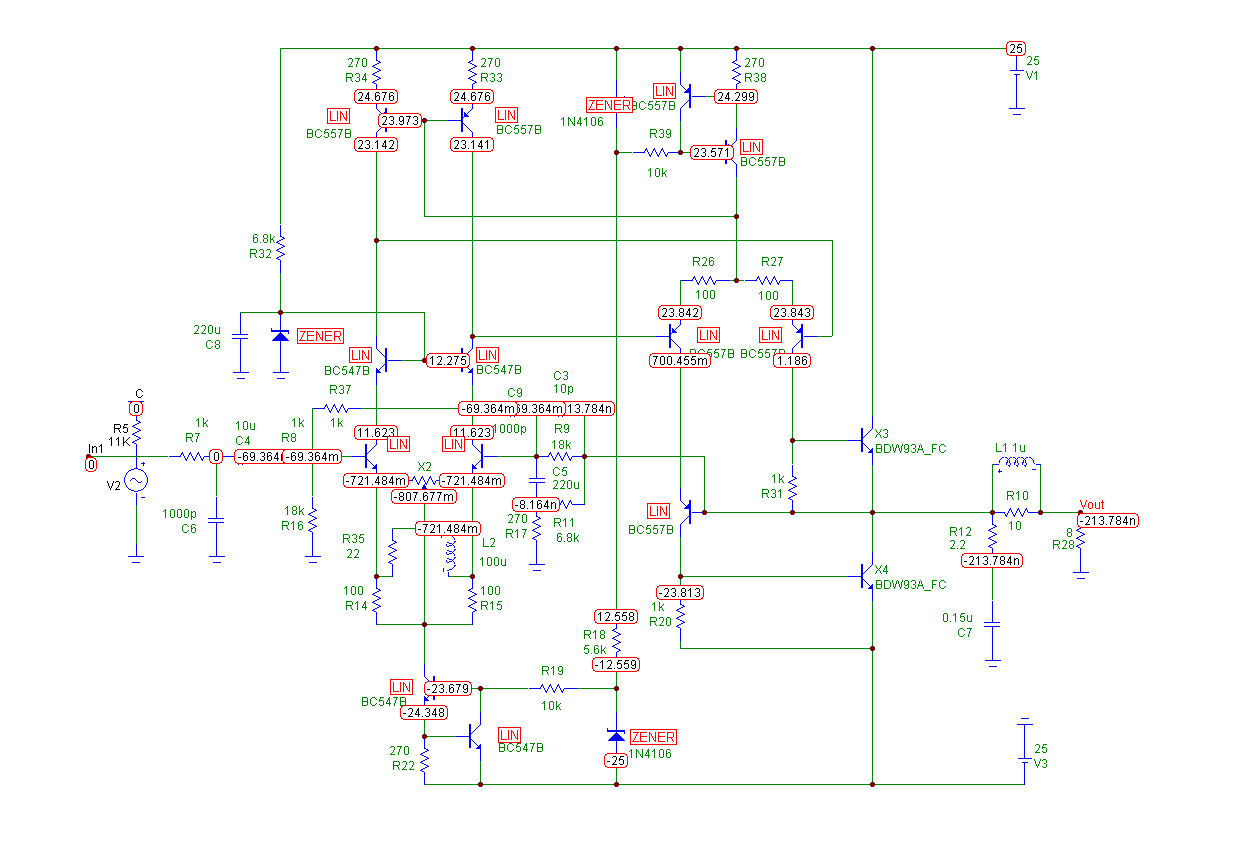

    Цитата Сообщение от aif.66 Посмотреть сообщение
    Обоснуйте! По симуляции видно, что ГСТ жёстко держит ток, пока ему хватает питания!
    Будет много букв Скажите лучше сколько вольт на R20 по последней схеме? Вложение 118011
    У меня в Микрокапе - 0.698 Вольт. По моему - как раз, что доктор прописал? Вроде стандартное падение напряжения на ПН-переходе?
    Верно... А R10 у вас на сколько Ом? Если Ом 100-150 тогда все сходится

    Простите товарищи на учебе был недавно пришел. прошу прощения в схеме есть опечатка вот поправил вікладіваю каповский файл с режимами по постоянному току

    На VT12 (Э-К) всего 0.3 вольта... Это как раз то, что я имел ввиду выше...
    А Вы никогда не видели в даташите, что напряжение насыщения К-Э может быть и сто милливольт?
    Видел, только в таком режиме биполяры в аудио тракте лучше не использовать, имхо...
