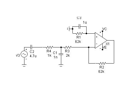

    MikeF,
    естественно, резистор со входа на землю должен быть равен резистору с выхода на "-" вход, и имеется конденсатор в низкоомной ветви делителя.
    То есть, если у меня делитель OOC 470ом/24ома то и + вход надо коротить на землю через 470 ом?
    Смысл понял, но практическую реализацию не представляю. Скорее всего такие номиналы отношения не приемлемы?
  9. #68
    Завсегдатай Аватар для MikeF
    04.11.2004
    Кемерово
    3,103
    По умолчанию Re: Усилитель на TDA2030a
    конечно неприемлемы, я же писал, что в меру надо Если источник нормальный, то лучше инвертирующий вход сделать, например, 3 и 62 ком, точнее так
    с резистором р1 можно поиграться
