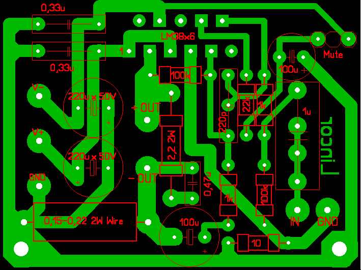

    Включение самых популярных ИМСУМЗЧ типично с незначительными расхождениями. Меня собственно интересует, как будет выглядеть ИТУН на TDA 2050.
    Так: http://lincor-in.narod.ru/1.0.gif
    или Так: http://lincor-in.narod.ru/1.1.gif
    Сразу предложу вариант печатки http://lincor-in.narod.ru/pel1.1.gif
    И жду рекомендаций, опусканий, посыланий, грязи и всяческого содействия в вопросах токового усиления

  13. #72
    Аватар для Lincor
    05.01.2004
    Москва. Новогиреево.
    794
    По умолчанию Re: УМЗЧИМС и ИТУН
    Тут до меня Чарльз докапывался, так вот, докапался:
    ИТУН на LM3886
  14. #73
    14.01.2005
    542
    Спасибо линкор!
