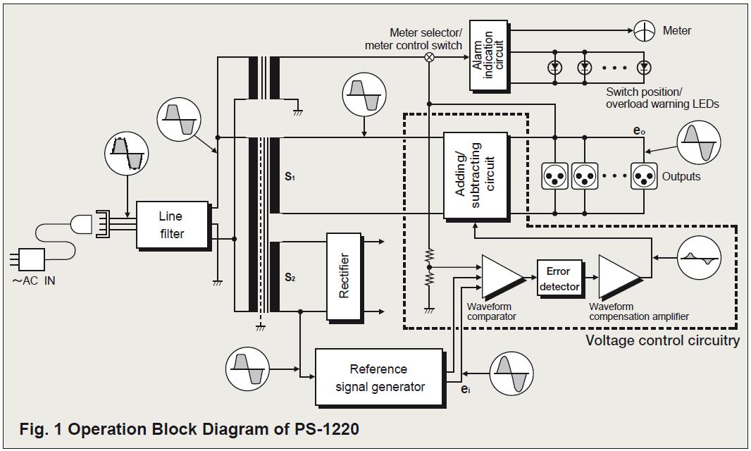

    http://www.hifine.nl/PS%201220/conte...er1_large.html
    и вперед по картинкам , получать удовольствие
    забавный сайт просто прогуляться по высококачественным фото внутренностей Аккуфейсов

    Да, красивый
    Я так понял выход его регенератора подкллючается в сеть в разрыв ? - транс один.
    по структурной схеме -Adding/subtracting (добавление вычитание) самый интересный блок

    Ну я так и подумал, у меня тоже была идея такого принципа регенератор/исправитель ошибки сделать - экономично и огромных трансов не требует, но для разработки времени нет, а хочется. Пока у меня непонятности с АРУ референсной синусоиды
