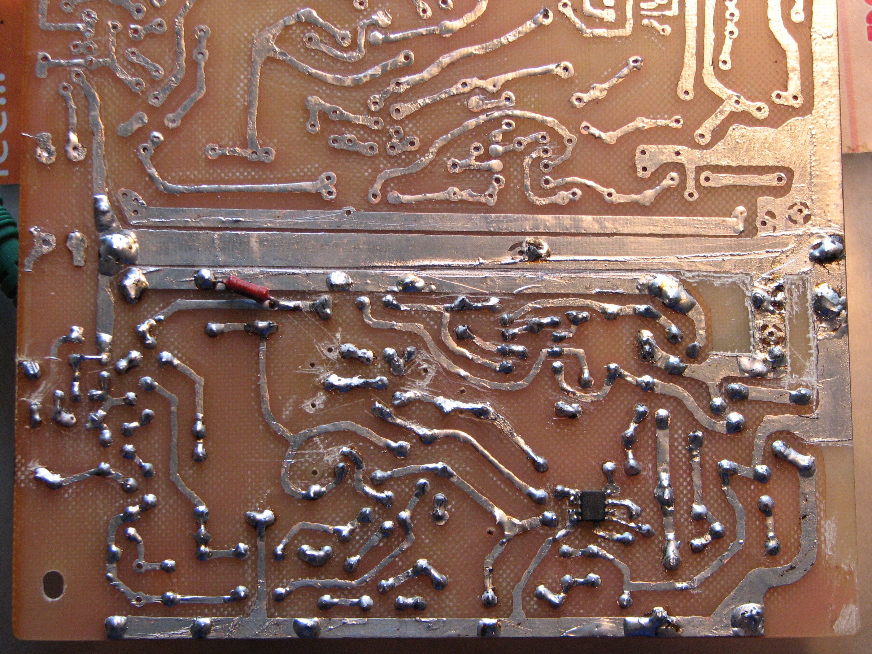

    Прошу помощи.Изготовил корректор,плату разводил "по мотивам" платы Ильи.Ситуация следующая: переключатель установлен на небалансное подключение, если не подключен входной кабель, на выходе 3-5 мв ,подключаю генератор (питание его не включено), на выходе имею 1,5в амплитуды сигнал 50гц ,включаю питание генератора,на выходе корректора 0,5в тех же
    50гц, когда подаю сигнал с генератора эти 50гц накладываются на сигнал.Корректор экранирован , питание в норме, относил на работу,запитывал от аккумуляторов - такая же байда.
    50 гц появляется на коллекторе Q8 и на стоке Q6.Конденсотор С7 у меня имеет большой размер, поэтому большая длина дорожек от Q8 и Q6 до полевой сборки.Может в этом причина?Нажмите на изображение для увеличения.

    50Гц это наводка от проводки сетевой или от трансформаторов и т.п. (а не от блока питания, от него обычно 100Гц), так что ищите где что не так... фото глянул, монтаж конечно неопрятный, но явных земляных петель не увидел. Может конденсаторы чёрные что-нибудь "ловят"? Попробуйте их заменить на что-нибудь менее габаритное (хоть на керамику для пробы). А при подключении живой головки тоже фон?
