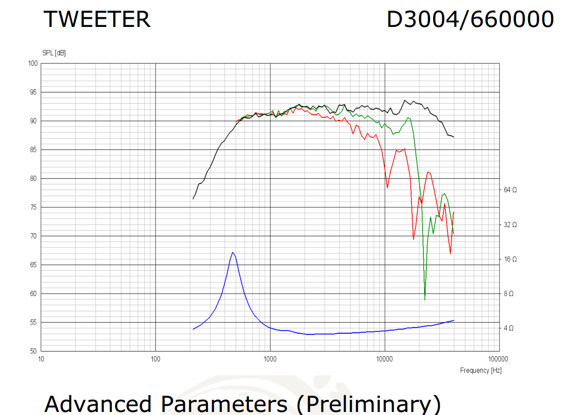

    какой еще баффл спеп на частоте раздела с твиттером?
    забудь про BS. Ибо в зависимости от аттенюации твитера и частоты раздела можно корректно сделать частотку в линию... На понятном языке - не нужен тебе никакой корректор баффл степа, проблемы решает сведение полос, так как у тебя как раз он вылазит на частоте сопряжения динамиков

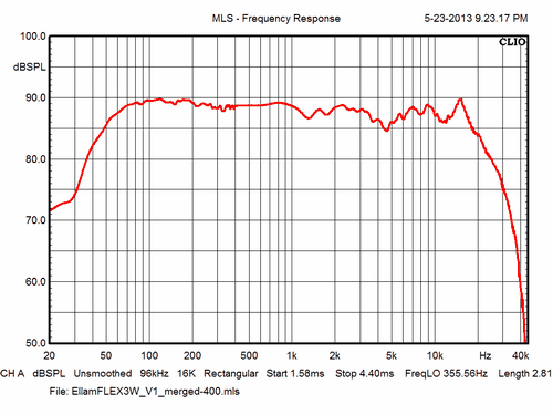

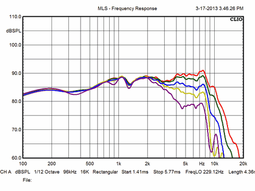

    Смотрим внимательно

    По умолчанию Re: Audio Technology какой выбрать динамик для двухполоски
    как найти эту область частот и как там производить метрологию?
    ---------- Сообщение добавлено 11:14 ---------- Предыдущее сообщение было 11:13 ----------
    не понял вопрос, сори

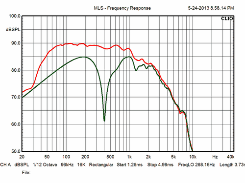

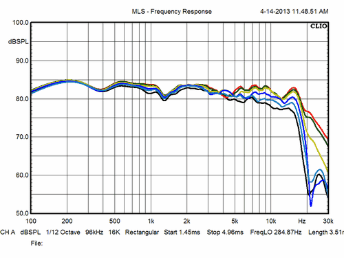

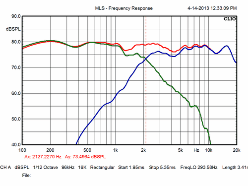

    да что искать то?
    Ставишь динамик
    в корпус и меряешь.
    Выходить вот такая АЧХ
    Загоняешь в симулятор и решаешь как убрать этот подъем,
    Фильтром ВЧ или спец цепью.
    На выходе после фильтрации получаем вот такую ачх:
    В данном случае применили R-L-C цепь 22мкф, 1.8 мгн 15ом.

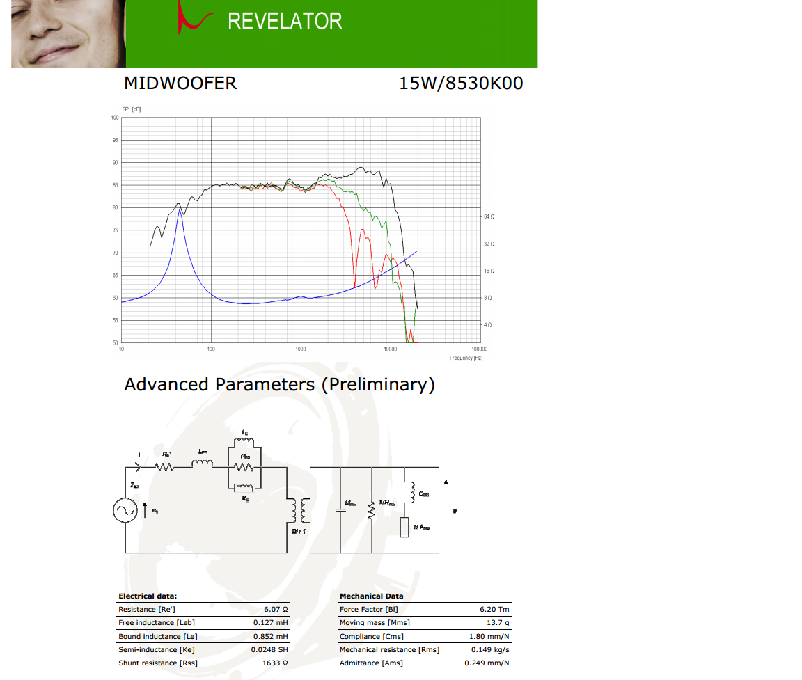

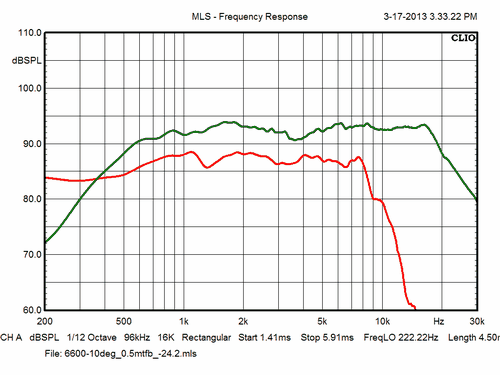

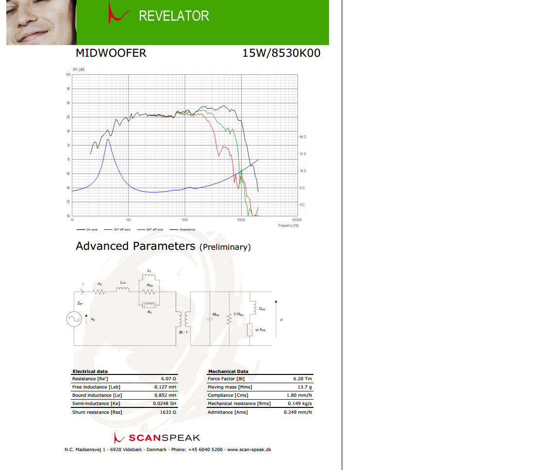

    Это возможно при динамиках какого диаметра? Только не примерно, а точно. И самое главное, какая будет отдача такой системы? Вот и оно, что получится колонка 70дБ, по цене автомобиля.
    Я не понимаю, что ты хочешь услышать?
    Все (почти все)двухполосные полочники и напольники играют с учетом BS, то есть прибиты по по уровню чуйки ниже спада BS в угоду ровной АЧХ.
    84 дб чуйки имеет полочник на одном scanspeak 15w8530, например. именно столько он может выдать без помощи отражения передней панели.
    Какая разница, какого размера Корпус, 25см шириной или 18см, все равно ровнять по 84 дб,
    Только с 25 см йопли будет больше, так как спад начнется ниже.
    А вот если его использовать ВЫШЕ 500 гц, то чуйка у него магическим образом становится 89 дб

    Цитата Сообщение от iskander80 Посмотреть сообщение
    То, что какой-то кривой динамик играет ровно без компенсации бафл-степ не отменяет необходимости последнего для нормальных динамиков.
    Так это же отлично, если динамик играет ровно без компенсации.
    Не думали, почему это производитель даёт замер не в экране?
    Производитель даёт расчётную АЧХ динамика в бесконечном экране на основании измерений основных параметров.
    Уверен, что провал на 400 не посто так.
    Вот после него и есть подъем от бафла....
    Это просто обычный стояк, о чём свидетельствует зарубка на кривой импеданса.

    А это уже Ваши фантазии.
    В даташите про стену ни слова.
