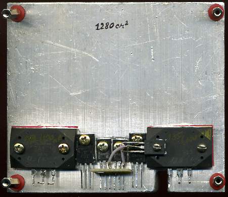

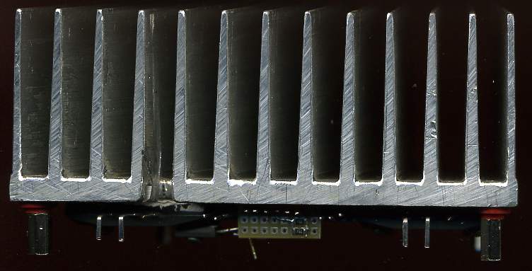

    Кинул файлы с платами УМЗЧ ВВ в моем исполнении (Экстрим эддишн). Вчера ее к выходникам подключил вместо уже собранной и настроенной. Кстати установил, что без ОУ не работает Забыл в панельку ее всунуть. Подключил настроил интегратор и ток покоя (я пока 250ма ставлю) и фильм досматривал через наушники на этот усилитель.
    14.11.05
    Немного подправил сообщение и добавил недоделанный до конца блок выходников. Осталось еще одну платку этажеркой навесить с SMD резисторами и выходные проводочками соединить.

    Я добавил фото платы с выходными транзисторами (не допаял ее до конца). Мне нравится как звучит мой УМЗЧ ВВ. Но судить по одному каналу рано окончательно. В принципе можно переделать и под печатный монтаж. Кстати в моем варианте очень удобно проводить эксперименты. Дорожки от многоразовых перепаек уже бы поотлетали. А тут я даже разводку земли поменял безболезненно. И пожалуй еще ужму входную цепь ОУ. Но это уже будет не для фото. SMD резистор будет припаян между выводами кондера фильтра НЧ (WIMA FKP-2 1000пФ), а кондер просто к выводам панельки со стороны монтажа.
    Сейчас смущают длинные провода на блоке входных конденсаторов (6шт WIMA МKP-4 0.15мкФ и WIMA FKP-4 33нФ ). Получились антенны. Наверное придется заказывать кондер высокого качества на 1мкФ.
    Насчет корпусов. Не рискну делать корпус сам. Предпочитаю от БУ аппарата использовать. Под него и делал платы. Конечно если делать усилитель на большую мощность, то корпус будет серьезной проблемой.
    Окончательно буду говорить о звучании не скоро. Не думаю, что я большой в этом специалист. Сравнить в одних условиях у меня не получиться с крутыми импортными аппаратами. Послушаю со спецами. То что я услышал в наушниках и на две колонки от одного канала меня более чем устраивает. Играет рок так же хорошо как и классику. Чего я например не услышал от Кембриджа Азура 540.
