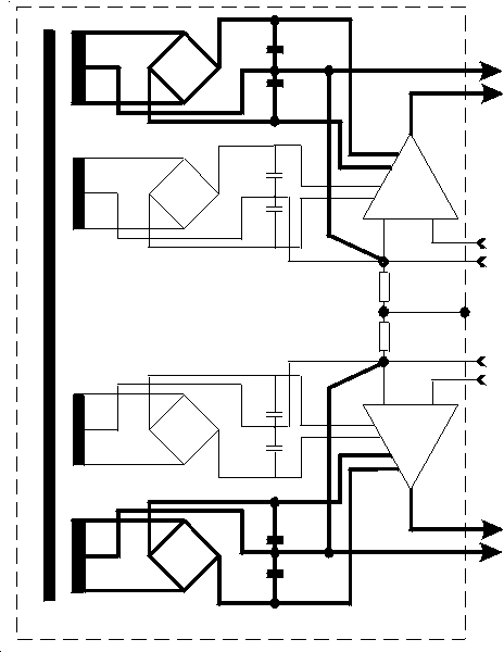

    Вот файлик МС, нарисуй как лучше?
    Сейчас попробую.
    Цитата Сообщение от ИГВИН
    Сергей! земли входных разъемов соединены по умолчанию всегда.
    Они на истчнике соединены, и на приемнике не встречал, чтобы не были бы вместе.
    Я обычно не соединяю и разьединяю,при апгрейдах,если позволяют разьёмы.Обычно это давало положительные результаты и на слух.Соединение на источнике,это совсем другое дело.Если соединить их ещё и на приёмнике,то получается земляная петля по межблочникам.

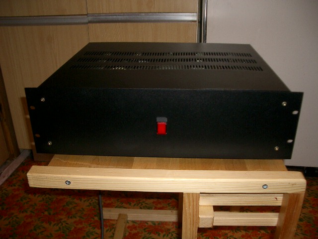

    Лицевая часть.

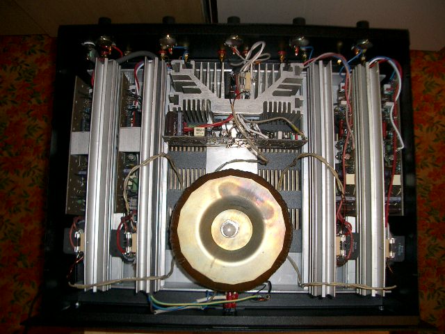

    Ещё раз внутренности.

    Цитата Сообщение от sekam
    Лицевая часть.
    Такого класса пятиканальные мощники есть у Ротеля, у МF и т.д.
    СтОят дорого. MF запомнился тем, что питание +/-52 падало под 4-хомной нагрузкой до +/- 33!
    А Ротель свистнул и сжег акустику. А может не свистнул, а просто по пьяни так врубили. У него под нагрузкой ничего не падало .
    Питание общее или отдельными трансами?
    А вот мой 5 канальник,делал 2 года назад 4 штуки.
    Так а где пятиканальник? Ничего не вижу

    ещё раз.
    не как не удаёться вставить картинку.

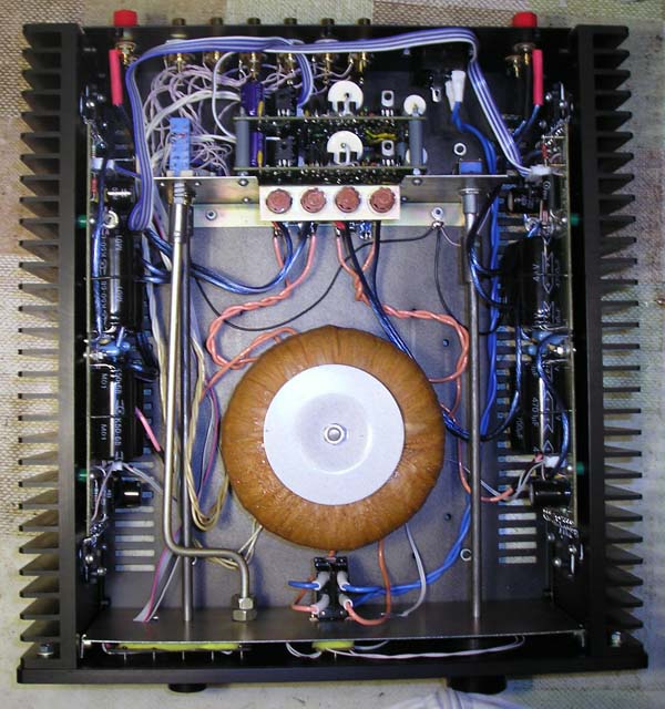

    Вот такой двухтактничек средней мощности:

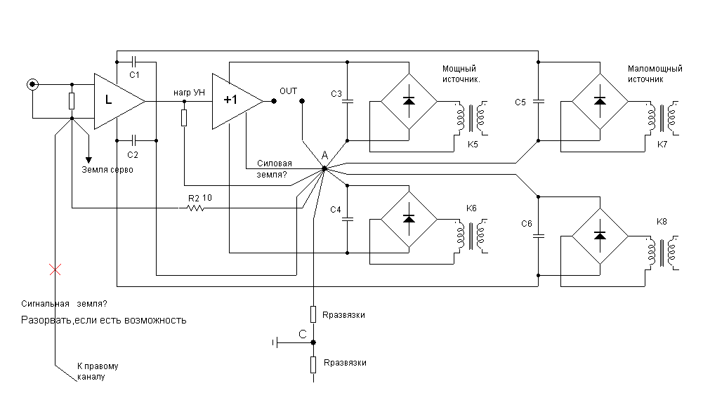

    Игорь, IMHO так разводить земли плохо. Посмотри путь замыкания петли выходного тока УН через резистор нагрузки: он идёт через длинные провода резистор-точка А-точка В-точка соединения С1,С2.
    Я считаю, что земли маломощного и мощного источников нужно соединять непосредственно на плате усилителя, а не проводом между точками А и В

    ну наконец то получилось.
    Все каналы независимые.

    Вот

    По умолчанию Re: Оптимальное расположение узлов в корпусе усилка
    А почему у тебя конды винтами не к задней стенке?
    Чтобы максимально удалить диоды мощных выпрямителей от входных цепей и минимизировать проводники от диодов до конденсаторов.

    ИГВИН, А с B не надо соединять в источнике питания, если все источники независимые. Делаем узел на А ( на кондюках) вблизи слаботочных цепей - в эту точку все слаботочные цепи, в том числе Rн УН, узел на B делаем возле выходников, отсюда растет земля акустики, и здесь сидят силовые электролиты. А с B соединяем проводочком/дорожкой -получаем сигнальную землю, по которой не текут токи питания, с ней рядышком сигнальные с УН на ВК, и цепь ООС, если есть.
    С корпусом соединяем земли входных разьемов.
    Так к сожалению не будет,обязательно что нибудь да потечёт ,а что потечёт,то приложится к выходному сигналу.Возьми,например, межобмоточные ёмкости силовых трансов только в усиле,ещё сюда можно добавить и источник сигнала .Кстати, не поэтому ли так влияет на звук фазировка сетевой вилки ?
    Именно так и всегда и делал. Однако спросить совета не постеснялся, и не мне одному как видно это нужно и интересно .
    Понятно, что собрав усилитель, я так и этак поприкидываю...
    Тем не менее вопрос не закрыт, и кто что думает, прошу высказываться!
