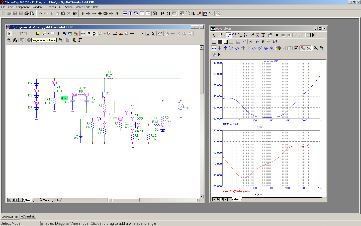

  13. #73
    - Аватар для Olegyurich
    17.01.2005
    5,263
    По умолчанию Re: Выбор транзисторного стерео усилителя
    Вот, что пока получилось. ИМХО неплохо. Правда это с биполяром, с полевиком хуже. Но хуже только в покое. На сигнале наоборот становится лучше. Так что остановлюсь наверное на полевике. В общем много вариантов у хорошего звука.
    avtech@palabs.ru
  14. #74
    мифолог Аватар для anli
    06.11.2004
    4,735
    Олег, сори, но этого мало Смотри. Когда через нагрузку бежит ток, всякие там рабочие точки смещены, график psrr меняется. Причём во всём рабочем диапазоне выходных амплитуд может меняться весьма значительно.
    Когда усилитель - УПТ, тут всё просто. К симуляции .AC добавляется симуляция .STEP по входному напряжению, и мы получаем семейство графиков psrr - ты, наверное, помнишь всякие такие мои картинки.
    Когда не УПТ, тут надо как-то извращаться. Один из примеров, как извращаться, я описал выше.
    Ферштейн?
