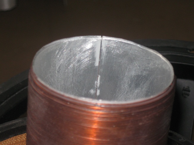

    пивную банку резать обязательно ?
    Ну если она по размерам маг-системы не подходит
    Короткозамкнутый виток нельзя... Перематывайте, вдоль разрезать, на бумажный каркас наклеить очень хорошим клеем, алюминий...

    Offтопик: Короткозамкнутый виток нельзя... Перематывайте, вдоль разрезать, на бумажный каркас наклеить очень хорошим клеем, алюминий...
    Я разве гдето написал что у меня замкнутый виток???
    Цитата Сообщение от Николай_87 Посмотреть сообщение плечами не один десяток перемотанных динамиков... включая проф-концертные динамики
    И все они до сих пор работают, без нариканий!!!!

  15. #74
    Аватар для Николай_87
    10.05.2010
    2,104
    По умолчанию Re: Конструирование НЧ-динамика Subwoofer
    "Вздох облегчения" !
    Ну нельзя же так коллектив пугать:
    если она по размерам маг-системы не подходит то, обязательно...
    Тут нас, "Остапов" и понесло
    А цельным куском хуже будет
    А размера у них такого в диаметре нет
    Цельным то куском лучше, но если нет, то - изобретайте, фантазируйте.
