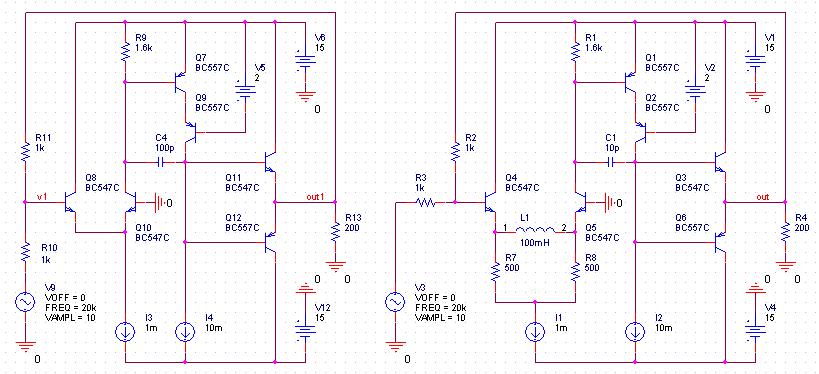

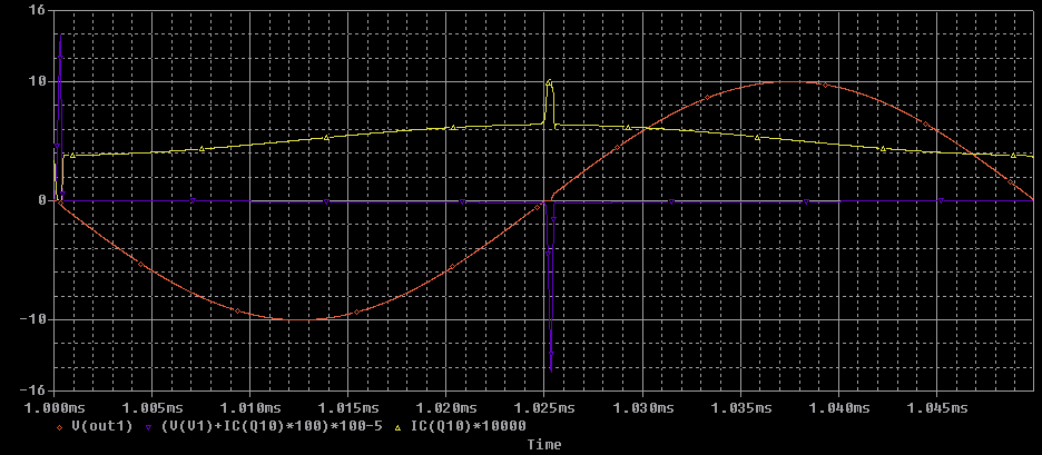

    Вот простенькая иллюстрация к сказанному выше по поводу ОООС, входных каскадов и искажений.
    На ris_1 показана пара похожих усилителей с выходным повторителем, включенным без смещения. Левая схема скорректирована классически - конденсатором С4, а в правой - добавлена цепочка индуктивной коррекции во входном каскаде. АЧХ усиления в петле ОООС (ris_2) в обеих схемах одинакова (глубина ОООС на частоте 20кГц - 50-51дБ, полоса действия ОООС - около 7МГц), но максимальная скорость нарастания у первой схемы 4,7В/мкс, а у второй - 40В/мкс (реакция на меандр - на ris_3).
    На ris_4 показаны для первой схемы: синус частотой 20кГц на выходе (красная линия); ток коллектора Q10, увеличенный в 10000 раз (желтая линия); и увеличенный в 100 раз сигнал искажений, вносимых входным ДК - полученный вычитанием тока коллектора Q10, деленного на крутизну ДК, из входного разностного сигнала "v1" (синяя линия). Из этого рисунка видно, что, несмотря на более чем трехкратный запас по скорости нарастания, входной каскад у левой схемы сильно перегружается в моменты перехода через ноль напряжения на выходе усилителя, а амплитуда его искажений во входном разностном сигнале составляет 140мВ. Эти же искажения, но с удвоенной амплитулдой, присутствуют и в выходном сигнале усилителя.
    Во второй схеме входной каскад охвачен глубокой местной ООС и работает с большим запасом по перегрузке, поэтому видимых искажений в нем не возникает. В результате этого и выходной сигнала последней схемы при переходе через ноль искажен заметно меньше, что хорошо видно на ris_5 (красная линия для первой схемы, зеленая - для второй). Что интересно, спектр искажений у второй схемы более жесткий, несмотря на лучшую точность передачи входного сигнала (и скорее всего лучшее звучание - может кто проверит? ).
    Очевидно, что при работе выходного каскада в классе АВ показанные эффекты проявятся намного меньше, но в реальных схемах подобное может происходить и из-за наводок из цепей питания выходного каскада на входные цепи через взаимную индуктивность между ними. Самое неприятное, на мой взгляд, здесь - потеря информации о входном сигнале в первой схеме на интервалах времени насыщенного состояния входного каскада.
    Очень наглядно! Но лучше бы и в первый ДК включить эмиттерные резисторы.
    А затем еще раз сравнить варианты коррекций.
    Почему жесткий? Два крутых перегиба?
    В результате установки в ДК эмиттерных резисторов уменьшается его крутизна и пропорционально ей снижается глубина ОООС. При этом для сохранения той же полосы действия ОООС потребуется уменьшить емкость С4, что приведет к повышению скорости нарастания и, как следствие, уменьшению динамических искажений. Индуктивная коррекция в первом каскаде или RC-цепочка на входе усилителя позволяет одновременно получить и высокую скорость нарастания и большую глубину ОООС на звуковых частотах.
    Из-за большей скорости нарастания при переходе через ступеньку во второй схеме сигнал устанавливается быстрее, поэтому высших гармоник больше. При этом, что важно, ОООС продолжает работать, а ступенька не компенсируется полностью из-за недостаточной ее глубины на высоких частотах. В первой же схеме ОООС вообще выключена запертым входным каскадом на всем протяжении ступеньки, а высших гармоник меньше из-за того, что сигнал на выходе во время ступеньки ползет значительно медленнее.
