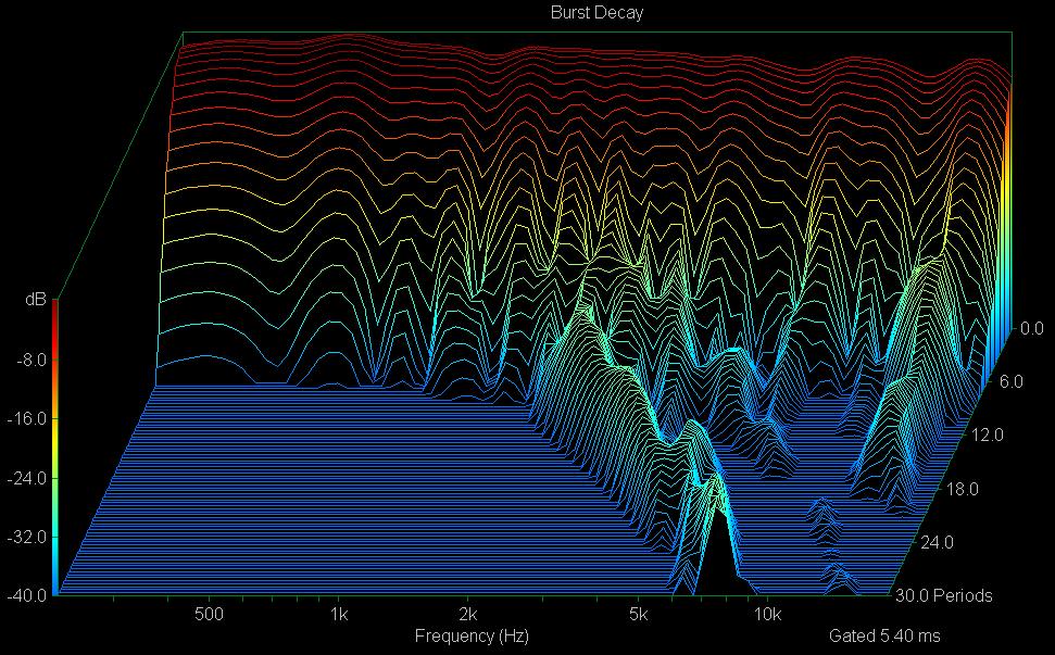

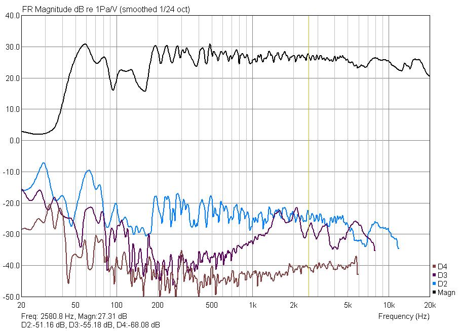

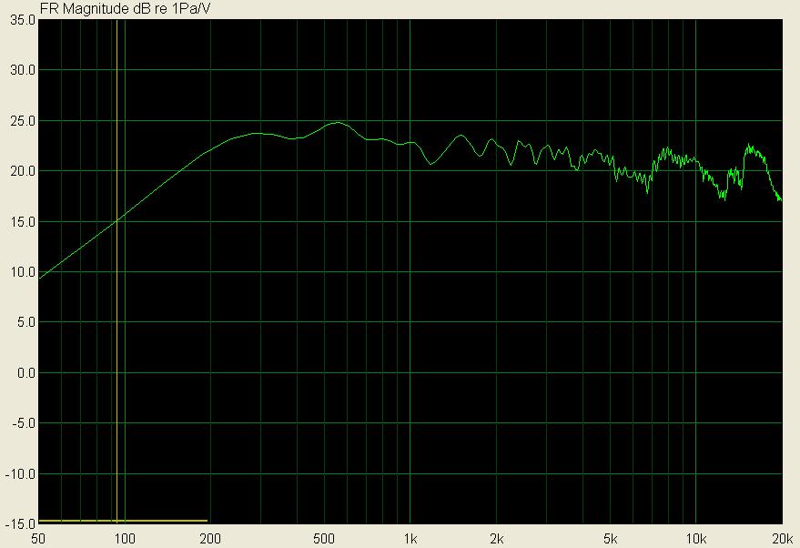

    Снял сегодня несколько графиков в Арте. Интересно повышенный уровень искажений третьей гармоники после 1,5кГц и хвост на burst decay говорит о том, что пищалка перегружается или просто она так играет? Стоит что-то с этим пробовать делать (общипывать животных и в камеру ВЧ?) или лучшего результата будет добиться крайне тяжело? Раздел у меня между СЧ-ВЧ в районе 2200Гц вторым порядком.

    Это скорее СЧ гадит. Посмотри THD отдельно по полосам.
    PS А вообще, сильно не заморачивайся ИМХО.

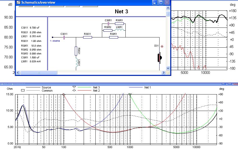

    Поменял режектор у TW030WA05. Подглядел у дяди Троелса схемку. Кажется получше стало (немного поднялся район 5-8кГц) и усилу легче.
