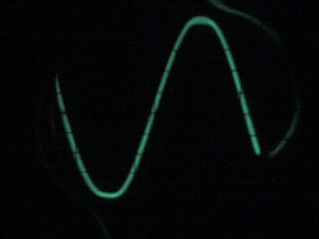

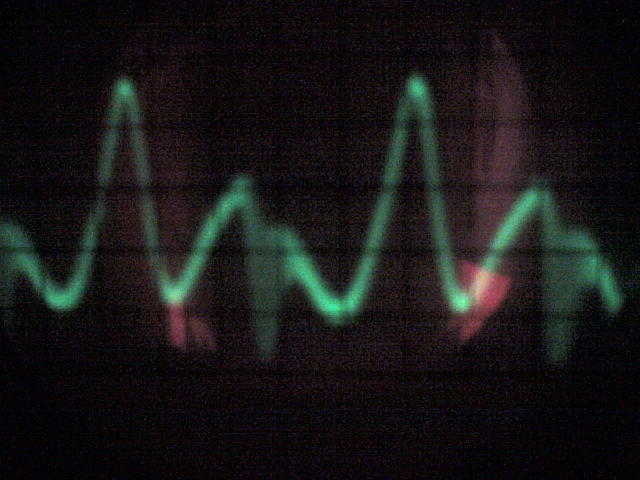

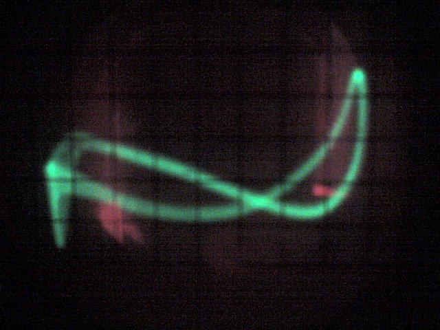

    У меня нет собранного рабочего макета параллельного повторителя, показал бы фото "своих" искажений...
    Ну вот хотя бы для "затравки": однотакт, истоковый повторитель, 20кГц в режиме ограничения - в реальном масштабе положительная полуволна чуть приплюснута, на скомпенсированном сигнале в "векторном режиме" видно насколько она "размыта" (на моем осцилле "плюс" по вертикальной развертке - это левая часть в режиме "икс +игрек"),правая часть- искривляется векторная петля, но плавно, может ЭТО называют мягким ограничением?(ИРФ нагружен на генератор тока).
ID:	71000   Нажмите на изображение для увеличения.
ID:	71001   Нажмите на изображение для увеличения.
