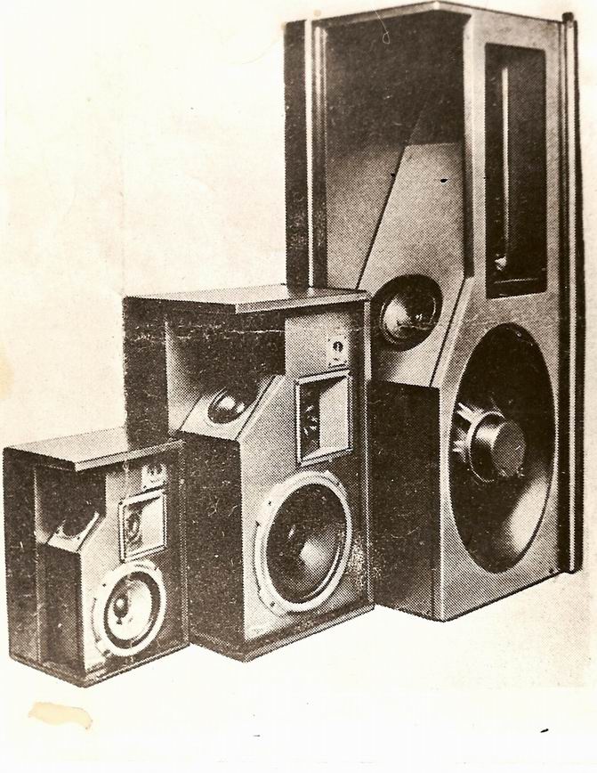

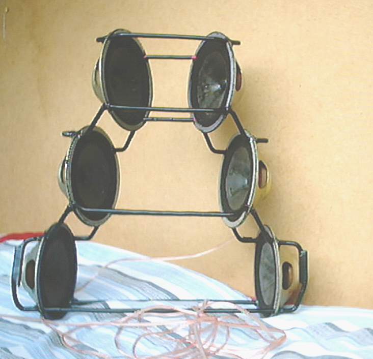

    вот пирамиды Славы. но это совершенно не имеет отношения к глушению кричалки. а вот то, что далекие времена называлось Скайлайн. сейчас я не знаю как называется

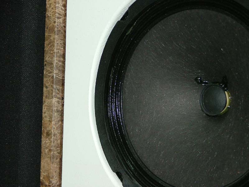

    Юр, а не пытался разобраться ОТКУДА именно этот взбрык? Как я понимаю - разница в АЧХ - влияние посадочного отверстия. Пичок сохраняется... Хотя тут его формируют скорее два провальчика рядом. Глянул на него у Гравесена
    http://www.troelsgravesen.dk/SP200.htm
    Подозревается, что сие - действие верхнего края воронки вокруг пули (там просто колпачёк такой формы?). Хотя могу ошибаться... Не пробовал колечко войлочное на капельке клея на этот край посадить?

    пробовал и обрезать и закрывать пылезащитным колпаком 40 мм, все не то. после 2кГц наступает чепуха и нерегулярность. разброд и шатание. а жаль - мид бас - знатный. ну и тут такое дело - я не использую переработанных динамиков. только каталожные. но это - мои проблемы конечно. поэтому ищу другое решение

    теряется смысл ШП. в моем представлении это должен быть легкий динамик на голосовой диапазон. хоть больше 2х это и роскошь, однако, чтоб не цеплял твитер, его надо оттянуть выше 4кГц хотя бы.
    ну и сказать по правде я звучанием на СЧ не доволен тоже. в щите - ниче так, а в ЗЯ - куда ему и дорога - не шпилит что то

    Юра, поскольку сей пичёк очень узкий, воздействовать на него, не затрагивая соседние частоты, вряд ли удастся... А что, очень гадит? Попробовать твиттерок пристегнуть так, чтоб он эту область чуток придавил?
    На щите хорош, в ЗЯ не очень - рассекатели на стенки и в углы, сразу за дином комок ваты или ватный матрасик на растяжках... Переотражения ему характер меняют. Диффузор звонкий?
