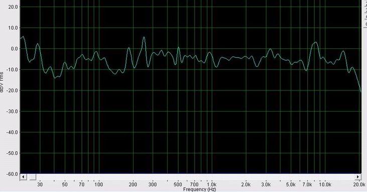

    Также снимал АЧХ своей АС на 4а28. Микрофоном WM-61 некалиброванным. Динамик с пропитанным гофром, уверенно играет с 60Гц. Конечно контрабасс ему не потянуть (у 2а12 звучание контрабаса динамичнее). Вот и думаю как пристроить к 4а28 НЧ секцию на 2а12?
Название:	4а28- ачх 1м.jpg

    Dimtan,очень хорошая АЧХ,видимо ЛОМОвские,на счёт пристройки ВЧ звена - поспешность,разными авторами говорилось о возможности смотки двух слоёв катушки и замены МС на 25ГДН-3-4(КЗ виток на керн из тюбика клея),в результате экономите на пищали

    Динамики ЛОМО (73г). Очень хорошая середина. Также хороша и нижняя середина. Хорошо и достоверно отыгрывает ударные, но по уровню немного ниже СЧ, хочется немного добавить уровень на НЧ когда звучит бочка.
    Вот и думаю может на НЧ добавить ещё 4а28 доработанный, с Fs пониже чем у основного?
    Но наверно секция отдельно на 2а12 будет лучше.
    Про доработку- на ВЧ рупорок по краю закрепил немного распушённого синтепона- влияет на неравномерность в районе 800- 1000Гц (уменьшается на 1-1,5дб), если переборщить- то будет провал.
