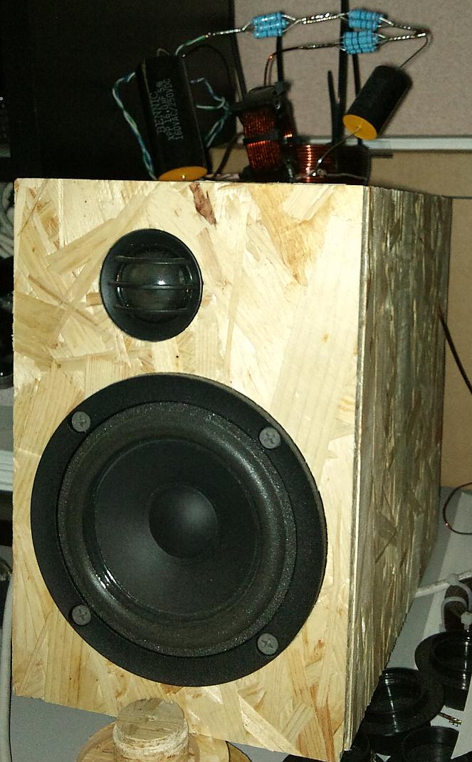

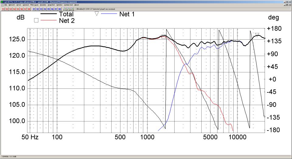

    Доброго времени суток всем!
    Заинтересовался проектом Георгия Крылова http://www.geocities.com/george_krilov/1atablette.html и решил сделать похожую "микроакустику" на SB12NRXF25-4 и MDT43. Это будет мой первый проект, дебют если можно так сказать. . Для того чтобы лишний раз на грабли не наступать буду задавать много разных вопросов, может даже весьма бестолковых , за что прошу прошения сразу. Результаты измерения параметров TS в этой теме https://forum.vegalab.ru/showthread....t=sb12nrxf25-4 . Во вложении два проекта LSPCAD 5.25 и модель динамика. Пока, по результатам моделирования, прикинул внутренний объём корпуса около 3,2л. Такой объём получился, на мой взгляд, оптимальным и для ФИ и ЗЯ. Разница по F3 между ФИ и ЗЯ получилась около 10Гц 100 и 110 соответственно, но максимальное смещение катушки и ГВЗ у ЗЯ на НЧ существенно меньше, по этому склоняюсь в сторону ЗЯ. Пока получаются малышки ш*в*г 156мм*230мм*194мм при толщине материала 18мм. Отдельная "песня" будет с креплением "Top Mount" твитера в корпус, чего нить придумаю.
    Пока не начал пилить корпус, прошу вас высказать своё мнение. Может я где то накосячил в моделировании? Буду благодарен за любую критику и замечания.

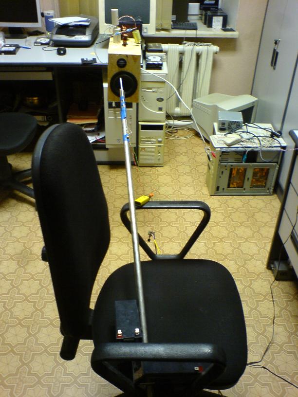

    mr-marlen, Это измерение пробного фильтра слепленного из подручных деталек, потому такой кривой. Внизу сейчас всё что угодно может быть. Надо попробовать сменить условия измерений, но пока нет такой возможности.

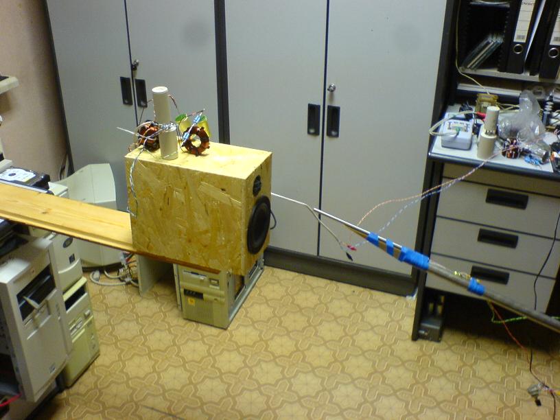

    Speedy Gonzales, в посте 57 АЧХ мерилась когда колонка стояла на столе? зеленая АЧХ
  4. #63
    Аватар для Speedy Gonzales
    03.04.2008
    п. Двуреченск
    487

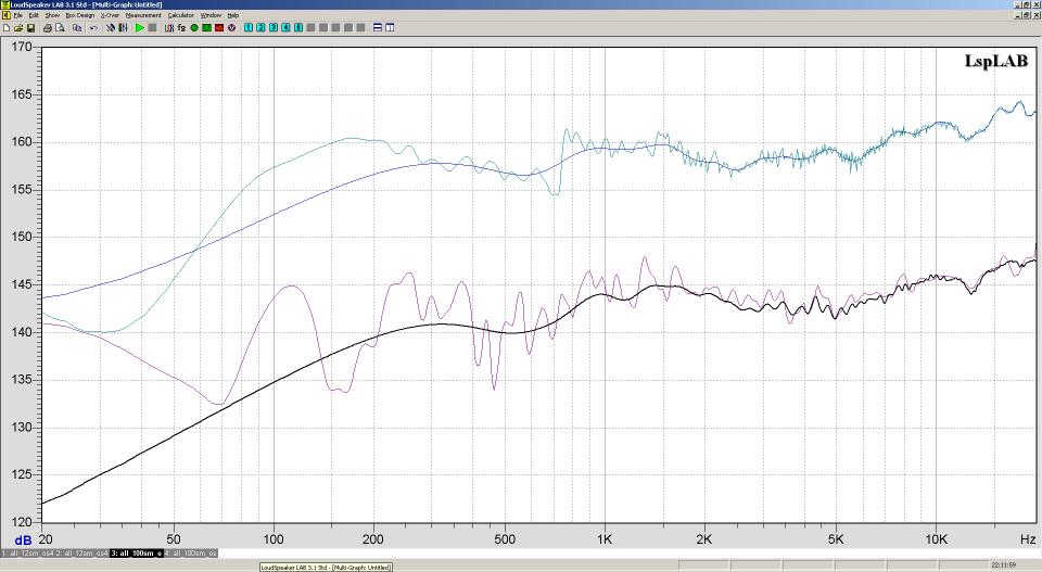

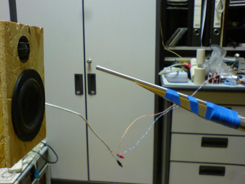

    По умолчанию Re: Проект на SB12NRXF25-4 и MDT43
    Dmitr_RE,
    Да, вровень с краем стола.
    Сегодня попробовал измерить почти по "человечески".
    Четвёртая картинка результат моделирования (исходные АЧХ с окном 4мс).
    Пятая картинка результаты измерений: верхние с расстояния 12см окно 4 и 40мс, нижние с расстояния 1м окно так же 4 и 40мс. Глядя на это "безобразие" думаю что дальше давить горб уже скорей всего не к чему, а вот высокие надо придавить.

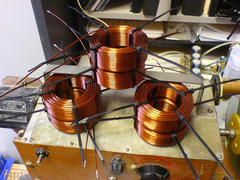

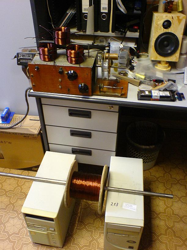

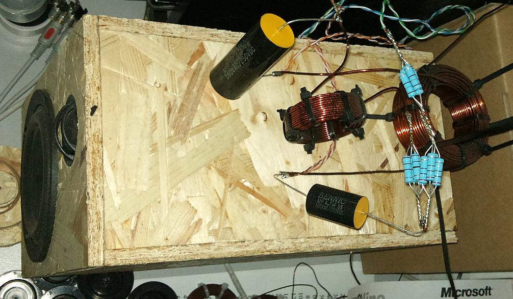

    Дошли руки сегодня катушки помотать.
    Провод 1,6мм сопротивление получилось 0,223 Ома при индуктивности 0,88мГн. Сразу намотал на 1 и 1,3 мГн. Теперь нужно переднюю панель переделать и корпус внутри обработать, потом фильтр подогнать.
    Чего то снова стал про фазоинвертор задумываться, или лучше потом сабик собрать?
    вынять пищ , нч без фильтра как шп а на место пища втыкнуть фи послушать подумать.

    Мне нравится. Раньше когда читал о передаче сцены и пространства, думал что дяди бредят, а теперь даже в моих условиях всё это слышу. Занимаюсь когда есть свободное время, по этому проект движется медленно. Много времени уходит на отслушку, сразу тяжело оценить результат изменений. Иногда кажется что стало хуже, из-за изменения тонального баланса, а по прошествии времени и уши привыкают к новому звуку и детальки "прогреваются", и звук становится другим. Больше всего поразило то что не зависимо от громкости звук остаётся чистым и на уши ни чего не давит, а басок у них есть и вполне самодостаточный. Благодаря меньшим искажениям, по сравнению с теми колонками что слушал до этого, бас слышно отчётливо, но на пузу конечно не давит, хотя я не разу ещё их не доводил до слышимых искажений, может и даванёт слегка, если дури дать.
    Если корпус заказывать, то уж не мебельщикам "корпусникам" из современного ДСП, а поискать нормальный фрезерный раскрой и сделать из МДФ или фанеры. в корпусе предусмотреть соединение панелей в "четверть" и брейсы. У "корпусников" для ускорения работы и минимизации затрат вероятно хорошо будет черновые корпуса заказывать. Под динамик иногда выборка всё же может потребоваться, к примеру в моём проекте при утопленном заподлицо мидбасе фазовое согласование заметно лучше чем если просто сверху прикрепить. Буду переднюю панель переделывать когда шпон куплю.
