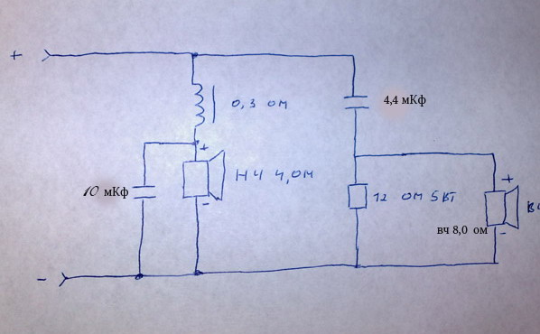

    Меряли на отпаяных динах (+) Схема оригинального кроса вот

  13. #72
    Завсегдатай Аватар для Бока
    07.07.2009
    6,495
    По умолчанию Re: Доработка мониторов ближнего поля Behringer Truth 2031P
    Вполне возможно, изменив номиналы фильтра басовика, выправить яму , сделать стык в районе 4 кил, пищалу сшить тоже 2-м порядком, горбина уйдёт.
    Катуху нужно поболе, а кондёр-помене, тогда наклон ачх сменится полкой и ровным скатом. Можно не вторым, а пол-вторым порядком, то есть резистор врезать в емкостную ветвь фильтра, омчик. Короче-возиться нужно, но выход есть.
    А менять кондёры мусорные на понтовые- бессмыслица.На то, шоб ехать- это не влияет.
    Ёмкость на пищале явно занижена. потому полка свалена влево. Если подобрать правильно, получим с 4 кил идеальную ачх. Но тогда и басовичок нужно подтянуть выше по уровню на стыке, это -возможно. Заодно и чутья добудете солидно.
  14. #73
    Спасибо! Как я понимаю первично надо пересчитать фильтр на срез 4 кгц, не меняя его порядок? То есть первоначально необходимо увеличивать емкость (ту которая 4.4 мкф в стандарте) до получения среза 4 кГц, а потом подтягивать к 4 кГц мидвуфер путем вреза в его контур резистора от 1 ома и далее?
    Провал, все правильно! на нч 2й порядок, на вч 1й. У этого комплекта динамиков, я думаю, не такой сдвиг фаз излучения. что бы они прямо так сшились.
    А не наоборот? Я так понял, о мидвуфере речь идёт?
    Если так, то тут есть риск получить выброс АЧХ в районе частоты среза - индуктивность дина пока не известна. Возможно придётся ещё цепь цобеля ставить...
  17. #76
    Ачх мидвуфера сейчас валится в основном дурным кондёром, а катуху- сэкономили. От этого и съехала полка басовая, наклонилась вправо. Отсюда и провалище.Ну и пищалу тоже подстыковали от балды. Увеличив индуктивность примерно до 0,47-0.68 мгн и уменьшив кондёр, а может и врезав к нему резистор, получим подъём перед срезом вверх и выравняем полку. А там и пищалу пристыкуем с ровной вч полкой, =вот и монитор будет.
    Можно и по=другому попробовать, одной лишь катушкой привалить басовик, убрать кондёр, тогда средина взлетит вверх, сшивка может получиться даже и без прочих хлопот. Катушку придётся подогнать , для начала ткнув в неё какую-нибудь железяку, типа отвёртки, пассатижей или толстый болт.
    Тогда и в ИЧХ дурной провал должен наблюдаться...
    Вообще, для ясности, неплохо бы номинал индуктивности узнать. А, Сергей?
    Полностью согласен.
    Можно и по=другому попробовать ....
    Не, первый порядок для этого чуда не годится, имхо. Я бы не рискнул. Пищик итак верещит безбожно, а тут ещё и басовик своих гадостей добавит...
    Там уже стальной магнитопровод.
    там вроде динамик 8 размера? оно вообще будет прилично играть хотябы до 3 кГц?
    Вот и я сомневаюсь... Пробовать надо.
    Лучше будет если топикстартер снимет АЧХ и импеданс каждого динамика по отдельности и зашлет это все в виде файликов для lspcad.
    Идеальный вариант для заочного моделирования. Некую начальную отправную точку вполне можно получить.
