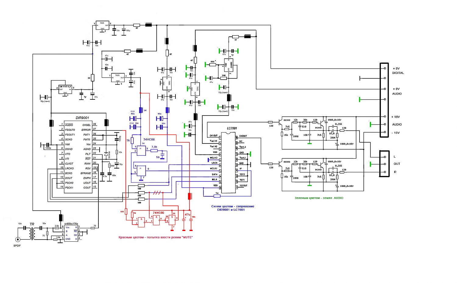

    Добрый день. Очень хотелось бы сделать внешний ЦАП на LC7881. В свое время был у меня Фишер на этом ЦАПе, мне нравился звук от него.
    Вопрос: возможно ли подключить LC к DIR9001. При всей скудости моего инглиша с даташитами проблема. Видимо, для начала необходимо перевести DIR в 16-битный режим (выв.25 и 26 - в воздухе). А как дальше?
    Сильно не пинайте, опыта в ЦАПостроении нет, это будет мой первый проект.

    Схема с режимом МУТЕ

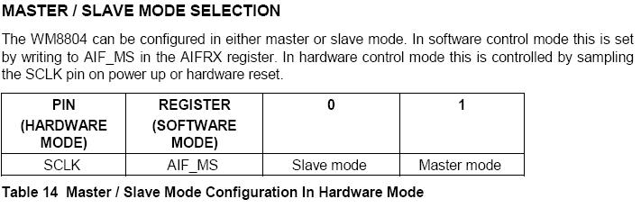

    может и схавает, а нет то переведи 8804 в слейв и сам клоки делай
    Это через контроллер и программу ?
    Че то я протупил малость. Сейчас заглянул в даташит, а там оно обычной лапкой в slave переводится.

    По умолчанию Re: Как подружить LC7881 и DIR9001
    да, даташит на WM8804 несколько запутан, мягко говоря

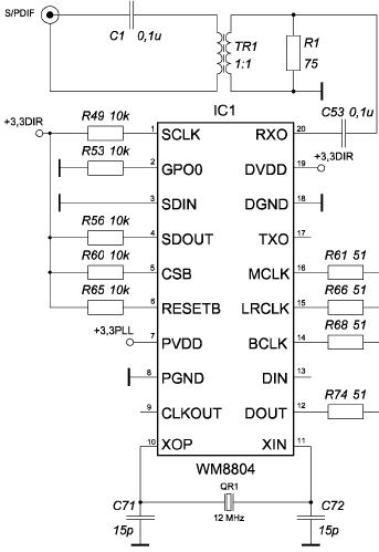

    Ну схема включения будет похожа на Назаровскую, только 1ая лапа на земле, чтобы slave режим активировать.
    А даташит действительно путаный. Я так и не понял, slave режим только сигналов bit и lr касается или мастерклока тоже ?
    А какой частоты мастерклок получится ? (если на входе 176.4 кГц музыка)

  8. #67
    в слейве на нее надо подать мастер, бит и ворд клоки.
    ну и соответсвенно мастерклок надо подавать на источник
    да, судя по табличке 54 в хардваре слейв режим доступен максимум для частотьі 96кгц
    А, ну и фтопку тогда, толку нет, spdif то не будет работать.
    Нужно, чтобы мастер клок генерился приемником, а bit и lr пох. как, лишь бы сделать их 48 битклоков на 1 период LR (или хотя бы 32 клока на 1 LR).
