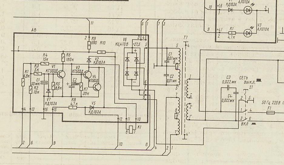

    По поводу шелчка при выключении. У меня тоже есть такой усилитель, купленный мной 89 году. Совсем не давно озадачился этим вопросом, и вот что выяснил. Не знаю кто, не знаю за чем (может квартальную премию хотел получить) убрал один проводок в узле защиты. Защита там реализована такая же как в Амфитон А1-01. Так вон там есть цепочка (проводок) которая сажает на корпус кондер узла защиты (это который 500 мкФ). А прикол в том, что на плате защиты кумира этот контакт есть. Вот всего то и надо восстановить эту цепь и будет счастье
    P.S. Длина проводка порядка 50 см, не ну понятно в условиях массового производства какая никакая экономия;))))
Название:	Защита амфитон.jpg
    С Уважением,
    Дмитрий
