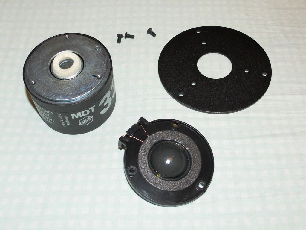

    Mosfet, по существу вопроса о кричащем твитере.Предлагаю сделать следующее.Открутите 3 винта на фланце.Снимите его.Под ним пластиковое кольцо автоцентровки с куполом.Вооружившись маркером , снимите кольцо и маркером отметте на плате где была клемная колодка.У вас есть возможность повернуть кольцо 2 раза на 120 гр. от начального положения и прослушать результат.Слушайте на прямую , без фильтров , без фланца.В зависимости от громкости в течении 30-300 секунд твитер без последствий перенесёт диапазон без подрезки.Хотите , используйте чисто женский вокал или духовые без "низа" в фонограмме - если страшно.Чёртов визг слышится на этом материале очень хорошо.Если не полегчает в одном из положений , удалите всю вату и войлок из задней камеры.Послушайте с разным кол-вом набивки.Попробуйте свою.
    Если есть желание , могу прислать фланцы с расширеной ДН на ВЧ.
    Попробуйте фильтр на ВЧ (рисовать в лом) C - посл. L - паралл. и RC - паралл. Последней цепочкой регулируется наклон ВЧ вверх/вниз. С разными R и C можно добится одинаковой АЧХ и абсолютно разного характера звучания.Следите за импедансом на ВЧ !
    Спасибо, Stasman, очень интересно . А как удалить вату из камеры? Надо расковырять пластик сзади? На счёт фланцев - с удовольствием попробовал бы .

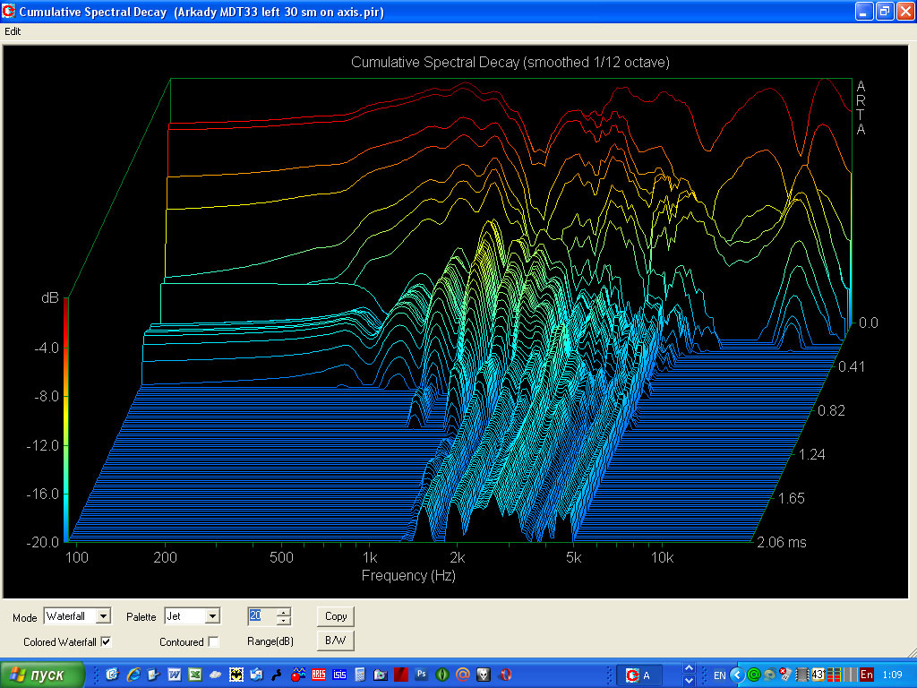

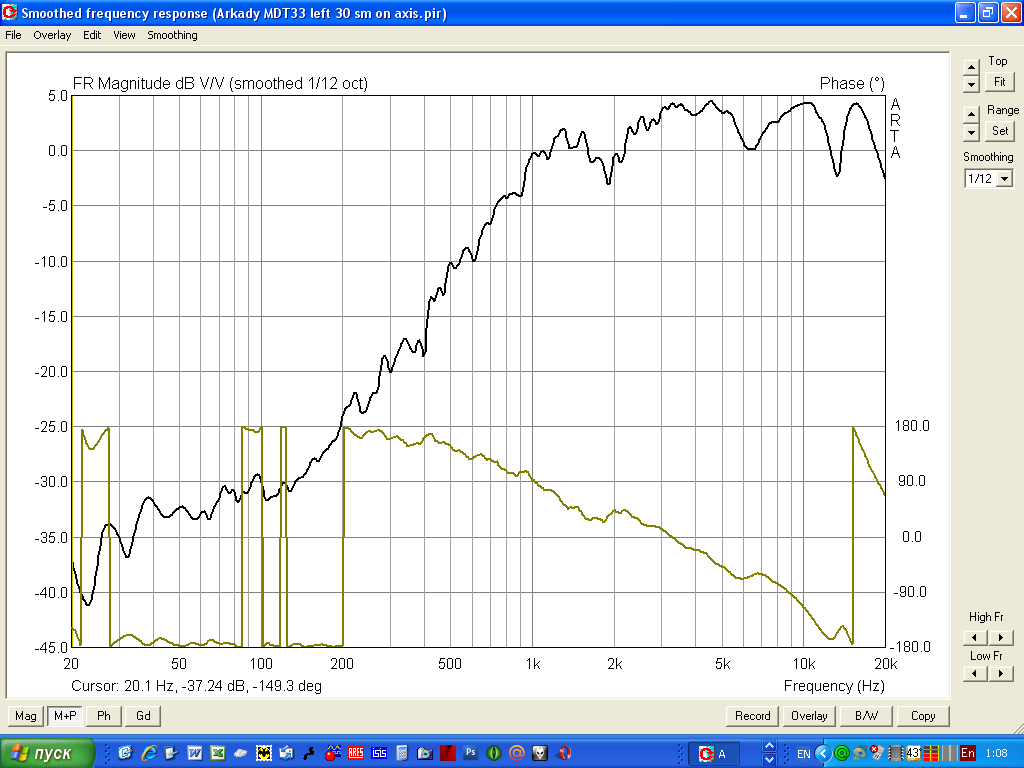

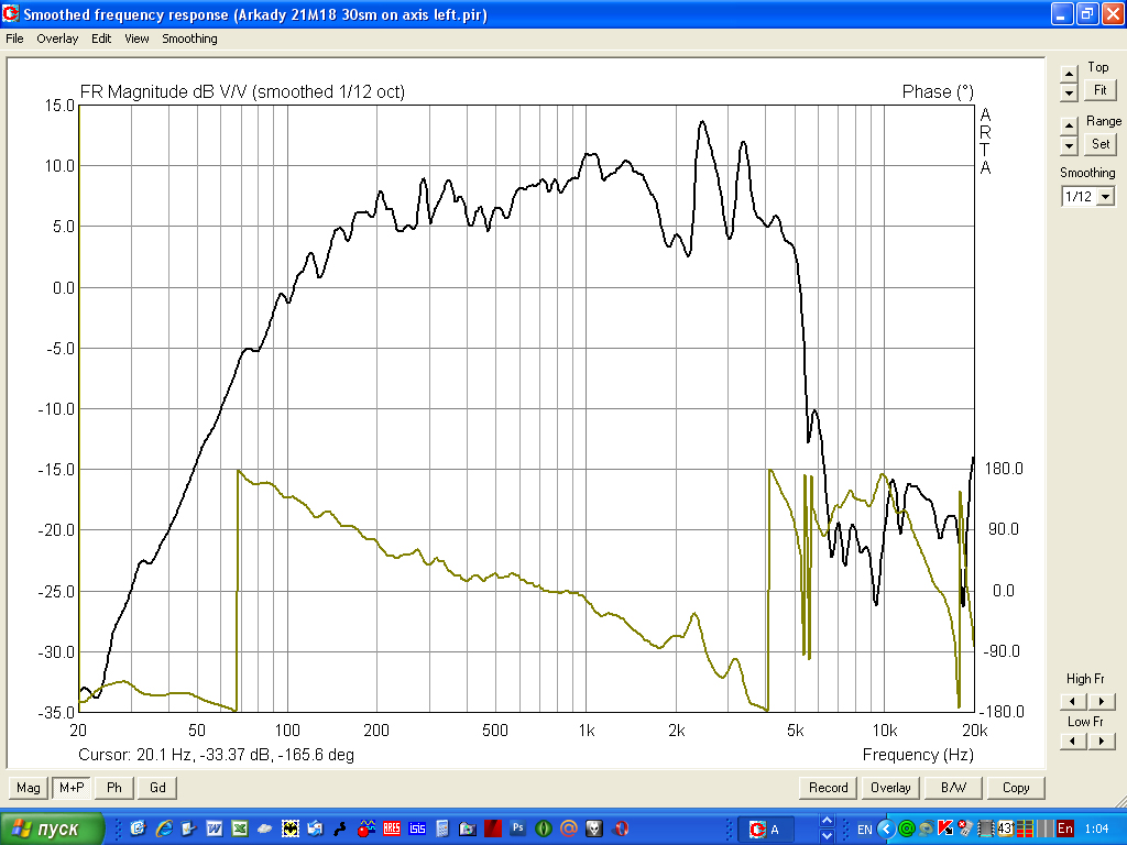

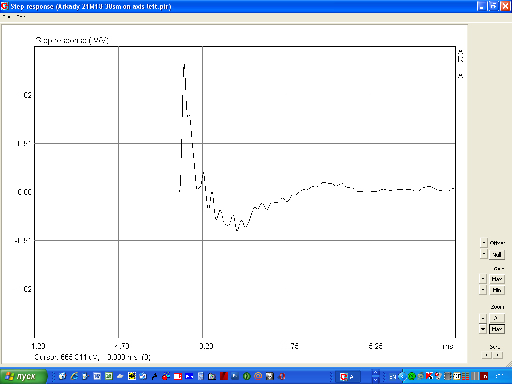

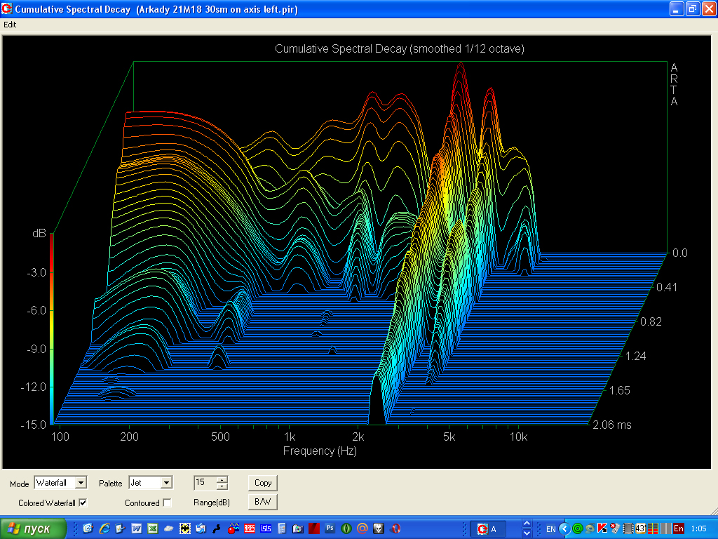

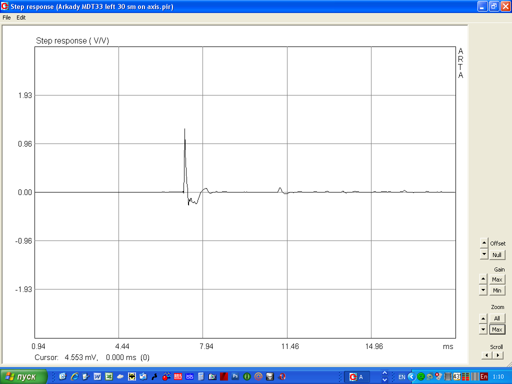

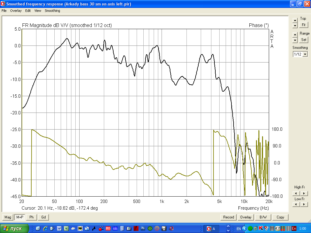

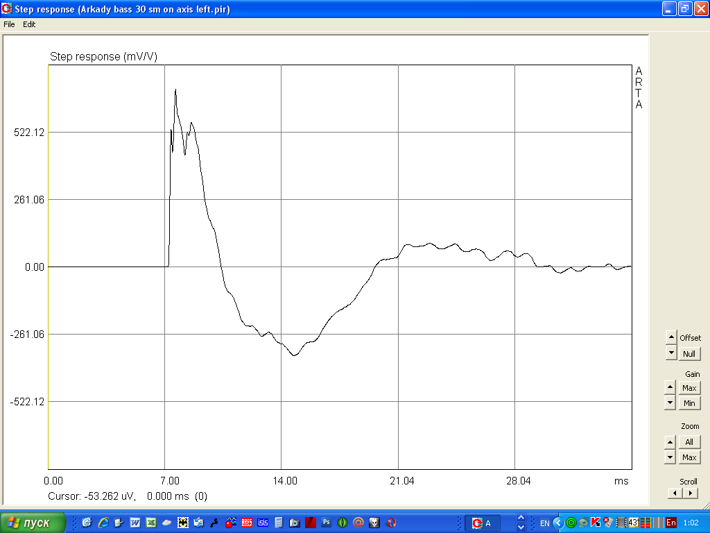

    Может кому интересно будет, на графиках импульсные отклики, АЧХ и ватерфолы головок в оформлении, но без фильтров. Измерено с расстояния 30 см по осям динамиков.
ID:	52883   Нажмите на изображение для увеличения.
ID:	52884   Нажмите на изображение для увеличения.
ID:	52885   Нажмите на изображение для увеличения.
ID:	52887   Нажмите на изображение для увеличения.
ID:	52888   Нажмите на изображение для увеличения.
ID:	52889   Нажмите на изображение для увеличения.

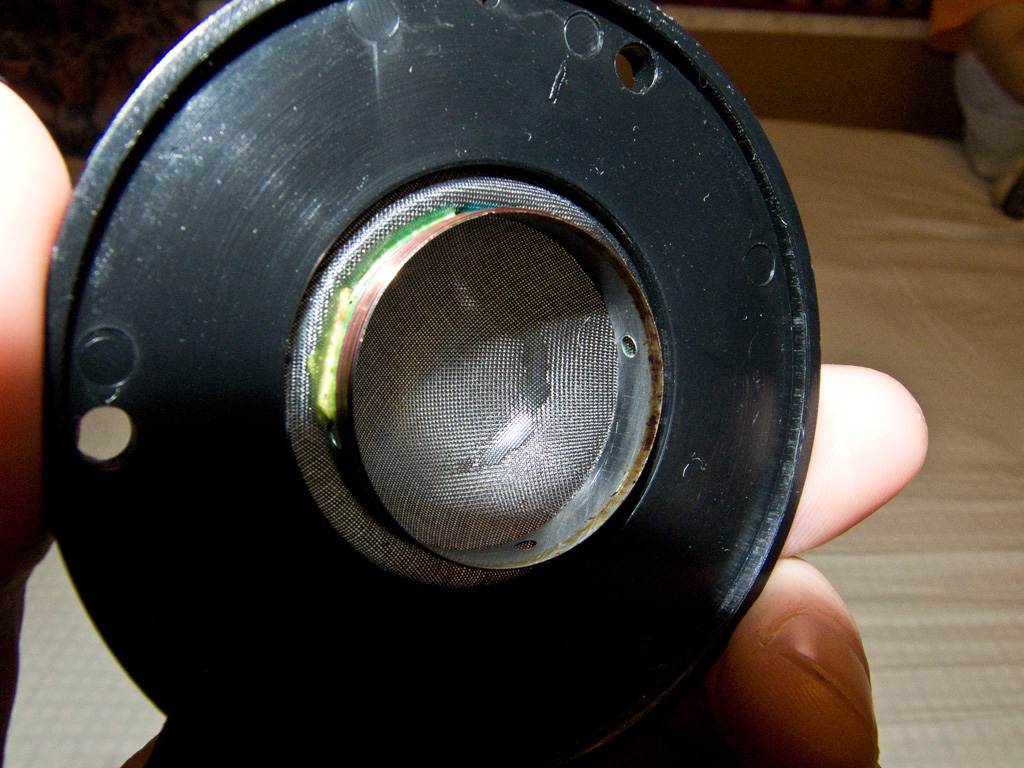

    Это не пластик , а аллюминий с вибродемпфером. Ковырять ничего не надо.Всё извлекается пинцетом через отверстие в керне , после снятия кольца с куполом.
    Можете , кстати , удалить магнитную жидкость из зазора с помощью шприца с иглой из нержавейки.И также вернуть её обратно , если не понравится.Мне не понравилось.
    Дык , переходите в ЛС
    И вот ещё что ... Возмите толстую бумагу либо картон по толщине соотв. толщине фланца.Прорежте в нем отверстие для фланца 33-го , прикрепите этот лист на твитер на готовой АС при необходимости закройте дыры липкой лентой и замерьте АЧХ ещё раз.

    Люминь, ага, позабыл я Жижу удалять не хочу, пусть себе плещется.

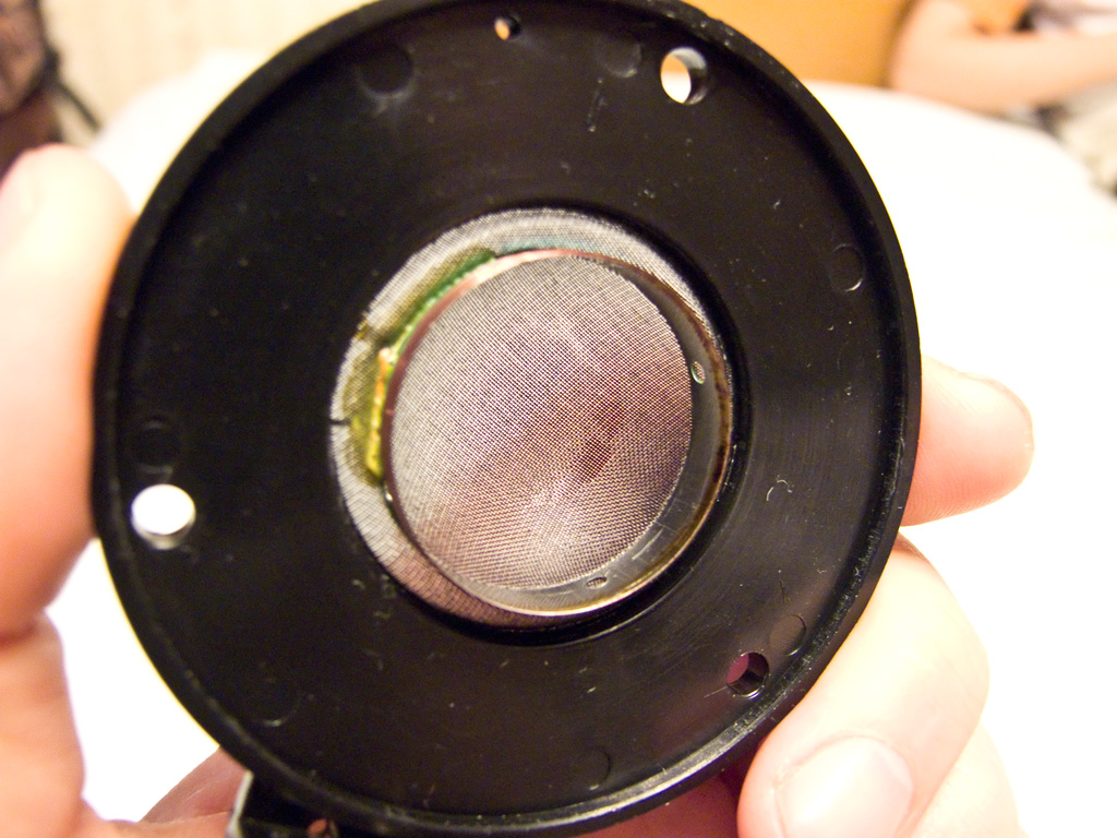

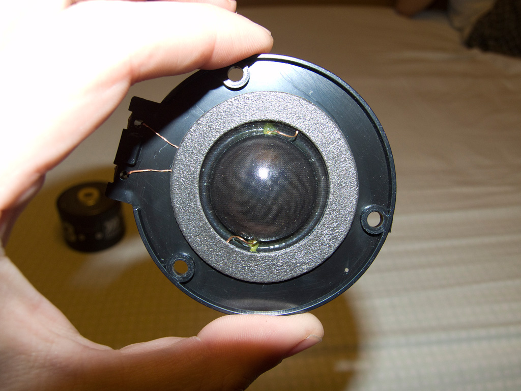

    Ага. Блин, руки-то чешутся, Stasman, рассказал как распотрошить морельку, всё, пипец, хрен удержишь . Вот она какая внутря оказывается. Только где же жижа? Не, я знаю, что эти грязные разводы на катушке и есть она, но в зазоре пустовато, а на катухе только следы
ID:	52899   Нажмите на изображение для увеличения.
ID:	52900   Нажмите на изображение для увеличения.
ID:	52901   Нажмите на изображение для увеличения.
    Можно засунуть во внутрь маленький кусочек бумажки и сразу станет понятно где "она" . Я увидел на фото паралон внутри керна.Какого ж они у вас года выпуска ?
