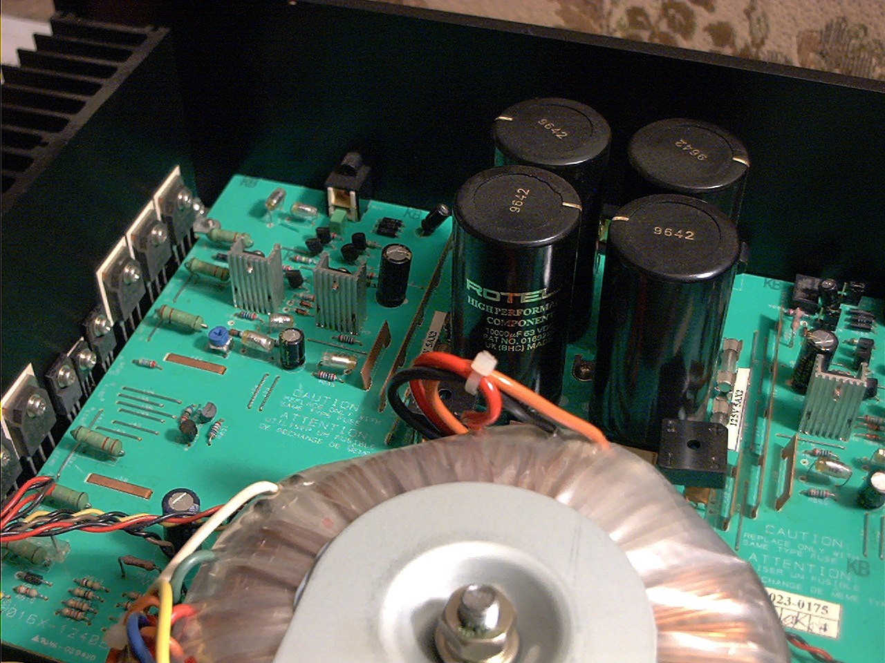

    Всем доброго времени суток!
    Имею в наличии ум rotel 1070 данное изделие отличается излишней резкостью в области верхней середины и высоких частот.как можно внести изменения ,что бы звук был более комфортным???
    Какие соображения на этот счет?

    Так вот, по моему мнению брать сигнал для ООС после длинной выходной дорожки, имеющей несколько паек, перемычек и заметную индуктивность, не следует.
    А я про то, что б все "потери" сигнала на длинной дорожке и перемычках охватить ООС, разве так не правильно?
    Если рассуждать с т.з. теории ОООС, то правильно.
    То есть, ОООС вообще лучше брать с зажимов кроссовера. Теоретически.
    Но если промоделировать выход усилителя, с ОООС, снятой через индуктивность - то есть, фактически, мы введем индуктивность в цепь ОООС. Я быстренько помоделировал сейчас, на АЧХ ничего не увидел.
    Но что-то это решение у меня вызывает сомнения, я этого делать не стал.
    Кстати, в цепь делителя ООС поставил прецизионные резисторы C2-29В, 0,25 вт (они чуть больше обычных полуваттных).
    Интересно, что входные цепи усилителя собраны на Holco, а в цепь ООС поставили всякую ерунду. Хотя цепь ООС - тот же самый малосигнальный входной путь, в котором качество деталей особенно заметно.
    Один хрен не понятно, зачем они там всё таки сделали ещё одно место под эти резисторы, это ж не макет, а готовое серийное изделие.
    А там много мест пустых, под разные типы коррекции, видимо они сами не знали, какой вариант окажется наиболее устойчивым.
    Даже на схеме, есть разные элементы с точкой, на плате они отсутствуют.
    В левом канале: С625 С619 С621 С627 С629 нету вообще.
    С613 С615 есть, но они там не нужны.
    С605 тоже лишний, а вот любимую Сагиттаром ППК я с удовольствием оставил.
    С609 осуществляет основную коррекцию.
    R659 отсутствует, хотя по моему мнению нужен.
    В общем они доводят изделие по ходу выпуска и первых отказов, скорее всего.
    Попробуйте сделать так: К эмиттерам транзисторов Q623
    и Q625 , соединенные резистором 47 ом подпаять два резистора, скажем 1 кОм, два других конца этих резисторов соединить и к ним подпаять резисто обратной связи R651 18 kOm. Общая идея-выходные транзисторы не охватывать обратной связью. Дел на 3 минуты , звук может измениться в лучшую сторону. На РОТЕЛЕ я этого не делал, но в другиз устройствах изменения были значительны (в лучшую сторону). С уважением.

    КСИВ, идея совершенно ясна, и может сработать.
    То есть, она имеет как положительные, так и отрицательные стороны.
    Если бы на выходе стояли полевики, я бы сделал это не задумываясь.
    И вообще сделал бы безосную схему, как это было сделано тут: http://noosfera-audio.narod2.ru/Mode...iya/Usiliteli/
    Но выходные биполяры в чистом безОСе дают живой, однако грязноватый (я бы даже сказал - нагловатый) звук, я экспериментировал на быстрой Тошибе и медленной Мотороле (её любит Д.Андронников), разница была невелика.
    По итогам я пришел к выводу, что без ООС использовать биполяры на выходе не следует.
    Но здесь попробовать имеет смысл, потому что выходной каскад собран по три в плечо транзистора, а такое включение имеет заметно меньшие искажения, чем один в плечо.
    Подумаю, спасибо за подсказку.
    Почему ты так решил? Насколько я понял, там стоят 1% металлические резисторы. По крайней мере 18к описан именно так: "METAL 1%". А второй, 560 Ом там какой-то тип MRS25 того же изготовителя.
    Игорь, на фото печатки снизу я не вижу перерезанных дорожек. Как же УН развязан по питанию?
    Потому что промстандарт - это совсем не то же самое, что Holco.
    Это исходник.
